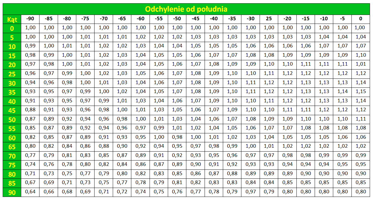

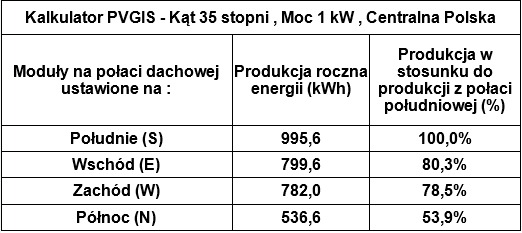

    Jak w temacie, najbardziej pasuje mi skierowanie paneli na 100% północ a szczęście w nieszczęściu to kąt połaci 5 stopni, bez kominów i drzew w bliskiej okolicy. Nie mogę znaleźć danych jaki szacunkowy uzysk będę miał względem paneli skierowanych na południe, czy będzie to 50-60% czy bardziej 40% przyjmując panel skierowany w tym czasie na południe jako 100%

    Tabela współczynnika wydajności paneli słonecznych w zależności od kąta i odchylenia od południa.
    Obliczenia można rozpocząć od panela zamontowanego na płasko. -10° sprawi, że na krótkim dniu (kiedy Słońce góruje na 12...17°) w zasadzie nie będzie ekspozycji.

    Ciężko znaleźć bo temat "egzotyczny" ale poniższy obrazek coś Tobie pomoże, do tego im bardziej płasko to zwiększy się Tobie produkcja .... ja obstawiam(wróżę) uzysk na poziomie ok 60-65% procent w skali roku w porównaniu z kierunkiem południowym, myślę że falownik o mocy ok. 60-70% mocy instalacji chyba będzie ok. ....reszta to już próby, próby ....
    Tabela produkcji energii z paneli fotowoltaicznych w zależności od kierunku ustawienia

    Szacunkowo, dla Warszawy, to różnice w uzysku rocznym pomiędzy ustawieniem optymalnym (180° / 33°), a kierunkiem północnym przy prawie płaskim ustawieniu paneli nie są aż takie wielkie, jakby się mogło wydawać. Przy naturalnym spadku dachu o te 5° to około kilkunastu do dwudziestu kilku procent, przy zerowym kącie nachylenia to już kilkanaście procent, a przy podniesieniu paneli na +5° (w stosunku do spadzizny dachu +10%) to już tylko około 10% mniej.
    Warto więc by było wypoziomować panele albo nawet unieść je delikatnie na plus na ekierkach, bo zysk wtedy wyraźnie się zwiększa.
    To oczywiście tylko szacunki (bez statystyki pogodowej), w realu byłoby na pewno mniej z uwagi na słabą wentylację tak ułożonych paneli. Trzeba by zachować rozsądne odstępy dach panele oraz duże dylatacje pomiędzy panelami. Inna rzecz, że to tylko cztery stuki, więc przy dobrym montażu można by pewnie zejść do rozsądnych strat i nie narazić dachu na odlot przy pierwszym wietrze. ;)
