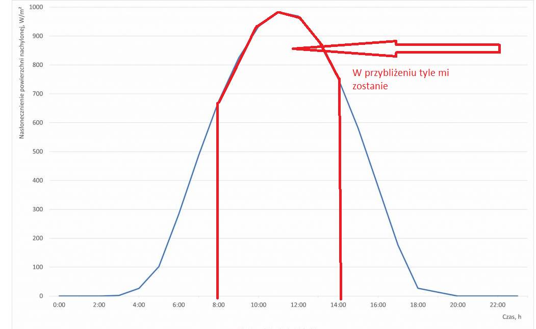

    Chciałbym zamontować panele skierowane na południowy wschód ( ok 15 st. odchylenia do południa). Niestety, ze względów obiektywnych, o godz. 14:00 (kwiecień) zaczyna pojawiać się cień, który przesuwa się stopniowo zacieniając o godz 15:00 połowę paneli. Produkcja będzie od 8:00 do 14:00, to będę musiał zaakceptować. Moje pytanie brzmi:
    czy w miesiącach letnich o godz. 14:00, kiedy cień będzie mniejszy niż w kwietniu, ale energia słoneczna większa, panele nie ucierpią? Część panela będzie w pełnym słońcu, a pozostała w zupełnym cieniu. Zdjęcie 16.04.23 godz. 14:55.

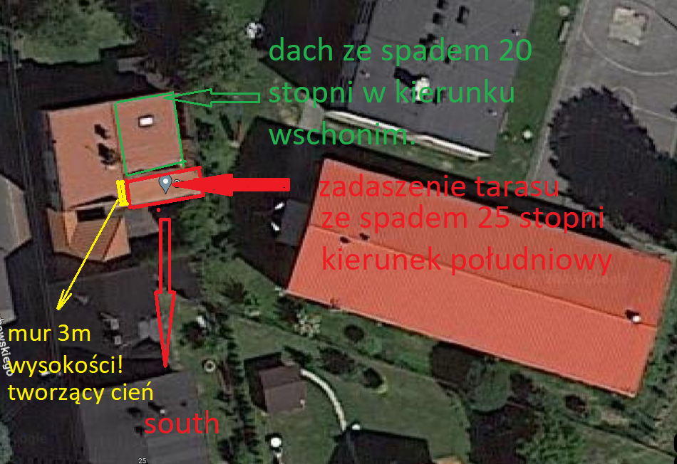

    Warunki mam trudne. Dach dwuczęściowy, skierowany na wschód. Wokół słupy energetyczne, kominy, fire mury, hala sportowa, drzewa itp.
    Dlatego chciałem spróbować nie na dachu, ale na zadaszeniu tarasu 8 m na 2.8 m, kąt nachylenia tylko 20 st. Odstępując 1m od narożnika mogę zainstalować 6x550W lub 8x410W lub 11x380W, co daje od 3 do 4 kWp. Roczne zużycie mam ok 2800 kWh. W kwietniu słońce świeci na dach tarasu od 8:00 do 14:00 czyli mam tylko 6 godzin, ale w tym te najlepsze. Pojawiający się o 14:00 cień przesuwa się szybko i po ok. godzinie zasłania prawie całe zadaszenie, bo od południowo zachodniej strony jest wysoki mur. Czy te 6 godzin wystarczy? Czy może lepiej na wschód?

    A ten dach zachodni to już nie jest Twój?
    Jeśli sąsiada to może na wschodnim dschu ale na stelażach z lekkim nachyleniem w stronę południową?
    Też mam cień ale tylko od słupa energetycznego i tylko od 14 do 16 - panele szeregowo a więc spadek jest i to spory 😞

    Od wschodu hala sportowa, od zachodu mur. Tracę około 1/3 wszystkiego?

    Przy 11x380W mam sumarycznie 4180W. Jak stracę 1/3 na cień zostanie 2786W czyli tyle ile potrzebuję. Gdybym zastosował:
