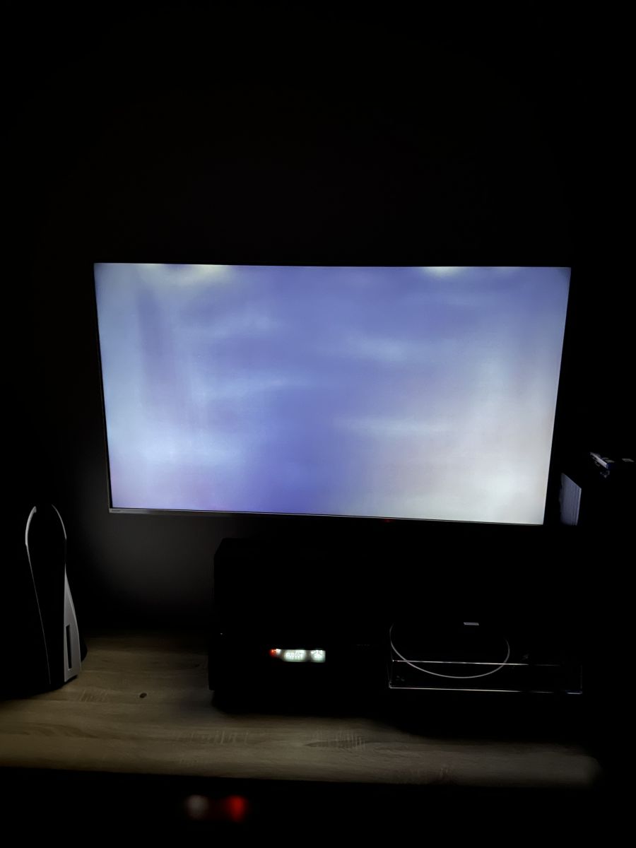

    Witam od ponad roku a dokładnie rok i dwa miesiące posiadam w.w telewizor, lecz niedawno zauważyłem, bardzo duże plamy na czarnym tle więc zgłosiłem telewizor do serwisu Mik. Radom telewizor udał, się na naprawę gwarancyjną została, wymieniona matryca na nową dnia 05.02.2024r odebrałem, telewizor po jakimś czasie włączyłem oraz zacząłem sprawdzać, czy coś widać tego dnia nie było, nic widać Lecz dnia 7.02.2024r już pojawiły się duże białe plamy na czarnym tle więc dnia 9.02.2024 r. Zgłosiłem telewizor ponownie, lecz z żądaniami wymiany na nowy model wolny od wad bądź o zwrot gotówki. Dziś tj. 21.02.2024r dostałem pismo z ekpertzy, że „ten typ tak ma” .... i tu teraz pytanie, czy jest jakaś szansa, aby z tym walczyć, czy już raczej po ptakach (jakieś pismo od rzeczoznawców) lub cos tego podobne ?
    Poniżej załączyłem ekspertyzę .
    Telewizor z białymi plamami na ekranie

    Jesteś na 100 procent przekonany że serwis wymienił matrycę a może tylko wykonali procedurę czyszczenia.

    Z tego co wiadomo to na pierwszej naprawie gwarancyjnej wymieniono całą matrycę te ślady różnią się między stara matrycą a nowa …

    Trzeba rozebrać tv i podłączyć generator białego tła bo trudno na odległość stwierdzić.

    Przeczytałem ekspertyze od twojego serwisanta. U nas w serwisie tak wyglądają tv po "czyszczeniu przez praktykantów. Nie powiem Ci zdalnie na 100 bom nie kaszpirowski, ale jestem deeply przekonany, ze panowie czyszcząc dyfuzory zapomnieli użyc czystej sciereczki i masz pan zacieki.

    Tak jak kolega wyżej napisał, czyszczenie było zrobione po macoszemu, ale spotykałem się też z przypadkiem, że po czasie wraca w to miejsce brud i jest powtórka tego, co mamy u kolegi.

    W takim razie co koledzy poradzicie robić kolejne zgłoszenia serwisu i telewizor będzie jeździł tam i na zot ? Najbardziej rozbawiło mnie zdanie w ekspertyzie „jeśli dalej widać przebłyski zalecamy ściemnić telewizor” czy poddać się ? Nie ukrywam od stycznia telewizor miałem na może 3 dni a tak to jeździ tam i powrotem. Ręce mi opadają poprzedni Philips wytrzymał 5 lat nic takiego się nie działo ….

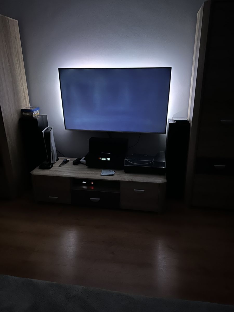

    Być może przed pierwszą naprawą te plamy były większe a teraz są ale takie są w normie. Tego ekranu na gwarancji nie otwiera się, ponieważ jest klejony do ramki, mogą go tylko wymienić. Z praktyki wiem że czasami pomaga coś takiego jak 'masowanie' matrycy. Przez niewielki nacisk miekką szmatką w okolicy jasnej plamy można zniwelować naprężenia wewnatrz matrycy.
    Matryce teraz są coraz to cieńsze i są bardziej podatne na miejscowe odkształcenia. Starsze matryce są grubsze/ szytwniejsze i tam trudniej o takie plamy.

    Moim zdaniem gdy porównam 1 matrycę oraz 2 matrycę (zdjęcia) tak wychodzi z pism od serwisu, że została wymieniona na nową. Te plamy są na nowej większe niż na starej i bardziej widoczne….
