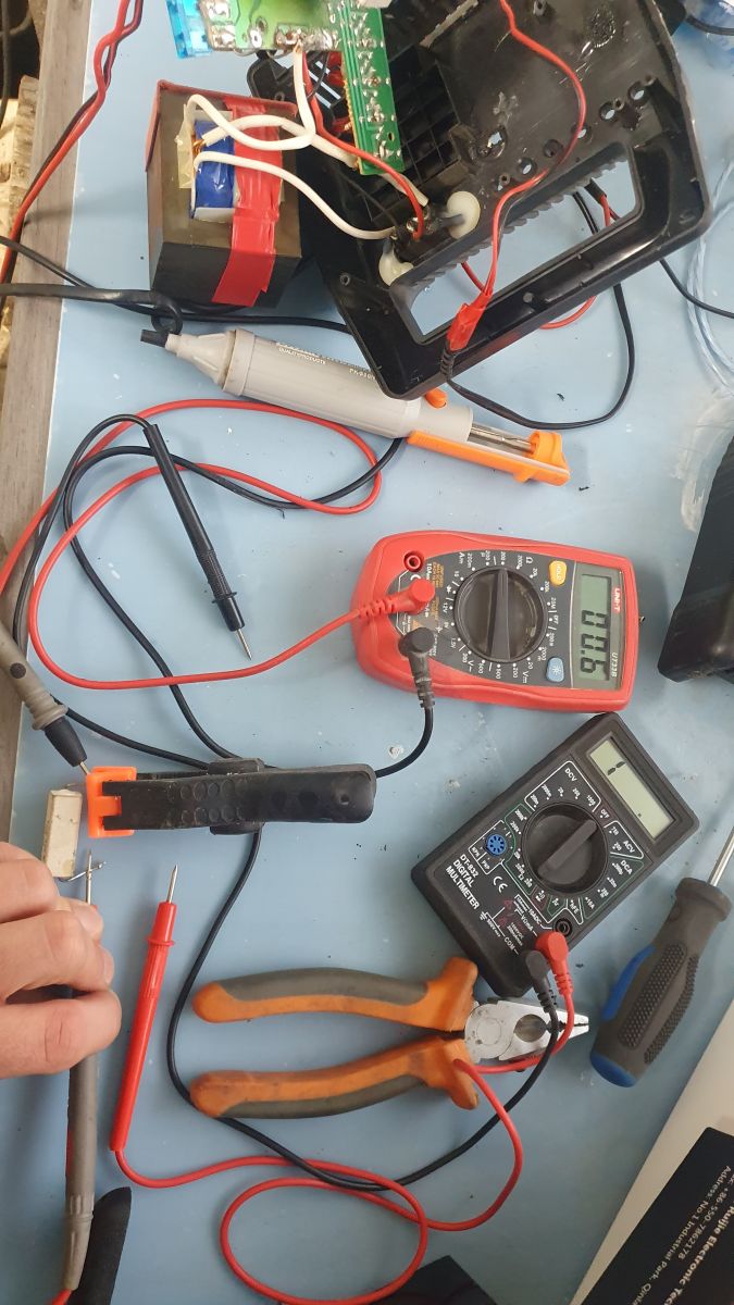

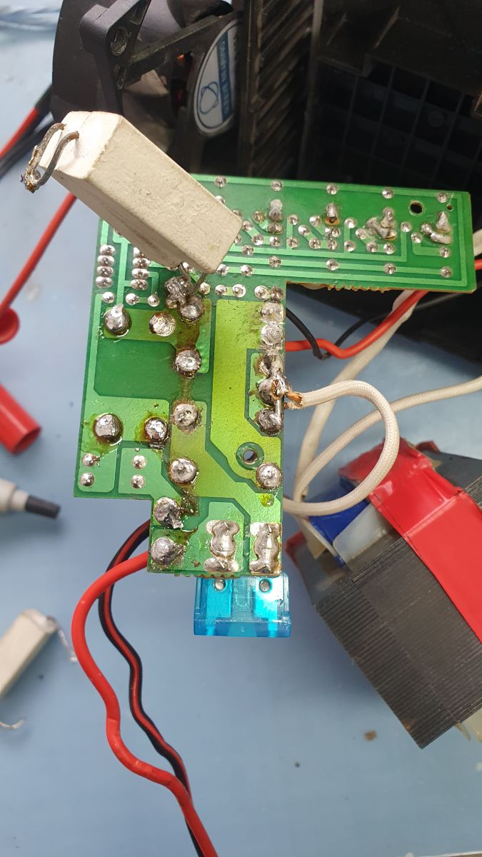

    Prostownik Bottari. Kiedyś dostałem prostownik i dzięki forum Elektroda udało się go naprawić. Do wymiany były diody prostownicze, bo jedna wybuchła. Niestety znowu nie działa...
    Z transformatora wychodzi 12,8 V. Na anodach diod jest niecałe 7 V i tyle samo na zaciskach. Co mogę sprawdzić? Ewentualnie czy występują jakieś tanie zestawy prostownika coś jak AVT?
    Poprawiłem luty na wyjściu zacisków.

    Podłącz do końcówek jakiś kondensator, zmierz na nim napięcie i podaj. Przy dwupołówkowym prostowaniu bez kondensatora wyrównującego i przy napięciu 12,8 V~ napięcie po mostku powinno mieć ok. 11 V=, a z kondensatorem ponad 17 V=.
    Co do napięcia 7 V, to podejrzewam, że prostowanie jest jednopołówkowe, któraś dioda może być uszkodzona.
  • #5 20973914
    kana23
    Posty: 372
    Ocena: 69
    To po kolei postaram się trochę odpowiedzieć. Bezpiecznik ten niebieski jest na pewno dobry. Diody sprawdzałem multimetrem, ale bez odlutowania. Przewodzą w jednym kierunku i każda pokazuje na multimetrze ok. 630 mV. Diody mają zrobione chłodzenie wentylatorem z komputera.
    Nie mam niestety kondensatora, czy mogę mierzyć napięcie z podłączonym akumulatorem zamiast kondensatora?
    Pozostało mi jeszcze sprawdzić rezystory ceramiczne - czy uda się zrobić to multimetrem?

    R25 i R26 mają 0,5 Ω na nastawie miernika 200 Ω. Prąd ładowania 0 A.
    Podniosłem ceramiczne rezystory, żeby było widać ścieżki.
    Obwód elektroniczny z podniesionymi ceramicznymi rezystorami, widoczne ścieżki i elementy lutowane na zielonej płytce.

    Jedna noga diody wchodzi w przypaloną płytkę, przelutuj najlepiej wszystkie diody, wystawiając im trochę więcej tych nóg, bo od strony druku praktycznie widać tylko cynę, nie nogi, a skądś to przypalenie się wzięło. Za transformatorem masz 12 V, a za diodami 7 V, może być brak kontaktu i ta jedna nie jest już w mostku.
    Przy tej okazji możesz też sprawdzić normalnie diody z wylutowaną jedną nogą.
    Czym lutujesz? Bo trochę to woła o pomstę do nieba...

    Jak dostałem ten prostownik dłuższy czas temu, to z pomocą forum wymieniłem diodę prostowniczą. Jedna z nich była po spaleniu i stąd przypalona płytka. Reszta lutów jest w oryginale i tak, jak piszesz, są niezbyt ładne.

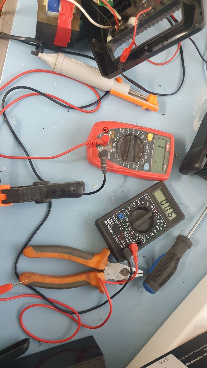

    Przełącznik na 12 V. Przed mostkiem 12,8 V na wyjściu z transformatora.
    Mam tylko dwa mierniki i oba pokazują tak samo.
    Dwa multimetry na stole mierzące napięcie, obok narzędzia i transformatora. Zestaw narzędzi elektrycznych i dwa mierniki na stole roboczym. >>20975082
  • #30 20975229
    LEDówki
    Posty: 9671
    Pomógł: 1322
    Ocena: 2607
    Podłącz żarówkę za mostkiem. Powinna świecić równie jasno jak przed mostkiem. Później możesz podłączyć ją za opornikami. Pomiary napięcia za mostkiem będą obarczone dużym błędem.
