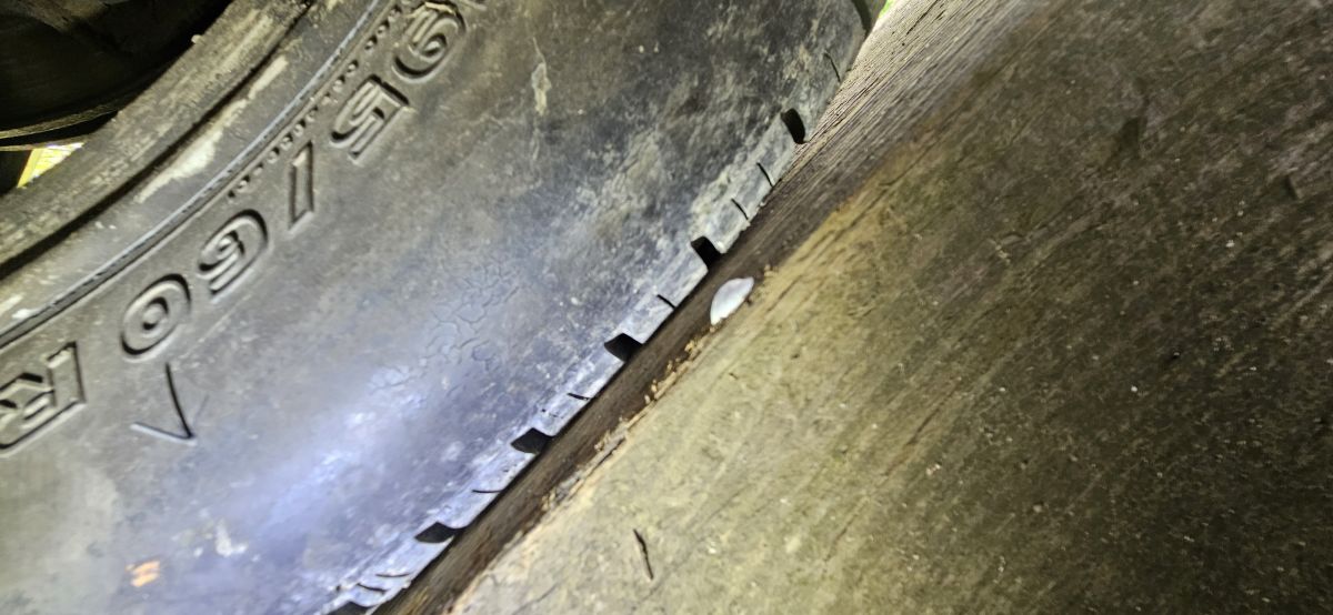

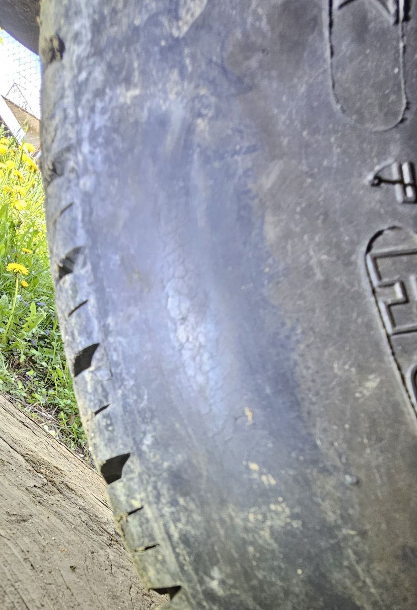

    Witam. Chciałbym usłyszeć opinie na temat niniejszej opony, czy nadaje się ona jeszcze do jazdy po autostradzie z prędkością maks. 130 km/h? Dodam, że tego typu pęknięcia są w dwóch miejscach na stronie wewnętrznej.

    Zbliżenie na bok opony samochodowej z widocznymi pęknięciami i oznaczeniem rozmiaru.
  • #2 21524498
    badboy84
    Posty: 8749
    Pomógł: 1197
    Ocena: 1484
    Jakie to opony i ile mają lat? Ale zamiast tutaj pytać uważam że rozsądniej byłoby podjechać do wulkanizatora.
    Wszystkiego na zdjęciach się nie zobaczy.

    >>21524498 Są to opony letnie Michelin Energy i mają 22 lata, z czego ostatnie 20 przeleżały w piwnicy. Wulkanizator zakładał mi je 3 tygodnie temu, ale nie zauważył wówczas tych pęknięć, dopiero ja teraz.

    Niezbyt nadają się te opony do jazdy. Chyba że w pojeździe wolnobieżnym. Ale szczerze? Widziałem parę dni temu jakiegoś chyba Citroena C4 z oponami w o wiele gorszym stanie. Dosłownie się otwierały.

    Producenci zalecają max okres użytkowania na 10 lat.
    Nawet nowe opony przechowywane przez długi okres w warunkach innych niż "laboratoryjne" nie będą nadawały się do użycia.
    Kwestię użytkowania takich opon uświadomi Ci pierwsza kontrola drogówki na drodze.
    Najgorszy możliwy przypadek dla Ciebie i ewentualnych pasażerów to wypadek spowodowany przez tę oponę, o utracie odszkodowania z winy użytkownika nie wspomnę.

    Te opony już do niczego się nie nadają, nawet do przyczepki.
    To że ty nie wiesz że 22 letnich opon się nie zakłada możesz nie wiedzieć, ale wulkanizator...
    Potwierdza się to co mówię, że wulkanizatorzy to zwykli wymieniacze., zwłaszcza przed zimą i wiosną, gdzie zatrudniają przypadkowe osoby, bo są "żniwa". Jak zdecydujesz się na zmianę tych opon to zmień również wulkanizatora, na gorszego raczej nie trafisz.
    Tak swoją drogą to opony to taki majątek aby oszczędzać na bieczeństwie i jeździć na pękających "plastikowych" oponach? Sprawdzałeś ile kosztują nówki? Czy aż tak dużo kosztują aby ryzykować życie i jeździć śmieciem? Już dawno się wyleczyłem z używek. Jest jednak spora różnica w przyczepności, nawet podczas spokojnej jaździe, ale słabej przyczepności np na mokrej nawierzchni.

    >>21524633 Przez te trzy tygodnie, jak je użytkuję, to idą bardzo dobrze, zarówno w suchym, jak i w mokrym. Wczoraj na kanale zauważyłem to pęknięcie, ale mam jeszcze jedną bez tego pęknięcia (już sprawdzoną). Chcę je zniszczyć tego lata i jesienią wyrzucić.

    Pomyśl sobie jak duża siła odśrodkowa działa na oponę przy tych 130 kmh, dodaj do tego to pęknięcie i pomyśl czy ma to jakikolwiek sens.

    Nie nadaje się.
