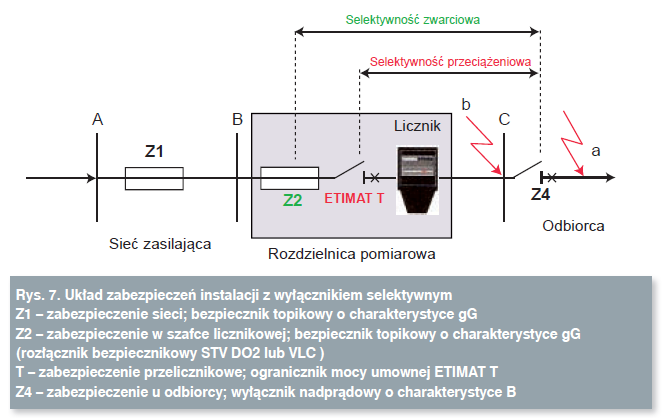

    Witam serdecznie. Chciałbym się poradzić.
    Mam przyłącze 3F napowietrzne, a w zabezpieczeniu przedlicznikowym wyłącznik nadprądowy B25 oraz wyłącznik B25 na PEN. Myślę o wymianie tego na ogranicznik mocy Etimat T.
    No więc pytanie - jak się za to zabrać i co przygotować przed wizytą elektryka?
    Energa Operator w swoich standardach technicznych podaje
    Kod: Text
    Zaloguj się, aby zobaczyć kod
    Etimat natomiast przedstawia to tak:
    Schemat układu zabezpieczeń instalacji z wyłącznikiem selektywnym
    Jak to zatem ma wyglądać w praktyce - mogę dać STV lub VLC przed Etimatem, czy też nie? (na RBK miejsca raczej nie mam)
    Muszę coś uzgadniać z energetyką, czy wystarczy zgłosić zerwanie plomby?
    A może da się to też tak załatwić, żeby nie płacić za powtórne plombowanie?

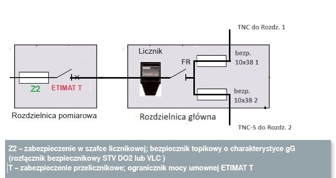

    Tak na szybko jak to ma wyglądać
    Schemat elektryczny z rozdzielnicą pomiarową i główną oraz licznikiem.

    Ja nie pytałem jak ENEA "rysuje" , ale o to jak jest to rozmieszczone.
    Gdzie jest przyłącze, co jest w miejscu wprowadzenia przyłącza do budynku, gdzie jest licznik a gdzie tablica rozdzielcza.
    Montowanie jakiegokolwiek zabezpieczenia, czy jakiegokolwiek innego "przerywacza" w torze PEN jest niedopuszczalne, bo kto przerywa PEN'a ten rozumu nie ma!!!
    Więc bardzo mnie dziwi twa nonszalancja i twierdzenie iż jest to nieistotne, gdyż jeśli jest to prawda to tańczysz z kostuchą!
    Narysowałem tak jak jest rozmieszczone. Wątek Enei dotyczy sposobu zabezpieczenia przedlicznikowego w odpowiedzi do kol. jozwieckimichal.
    Natomiast tego, jak jest wykonane i zabezpieczone przyłącze nie wiem. Rozdzielnice pomiarową mam na elewacji poniżej przyłącza, a licznik obok rozdzielnicy mieszkaniowej.

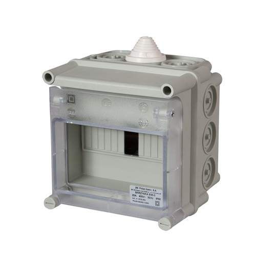

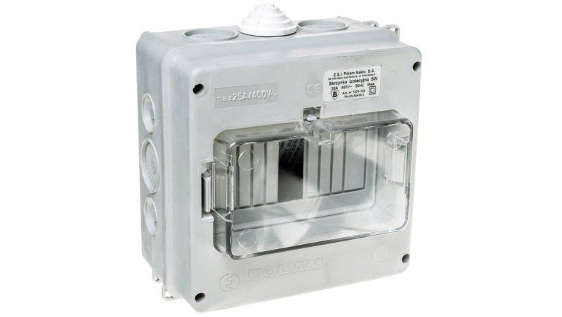

    A zatem zakupiłem już wspomniane aparaty Etimat T oraz STV i tu pojawił się problem laika - ten STV jest znacznie większym aparatem niż choćby rozłącznik bezpiecznikowy na wkładki 10x38 jakich używam z Noarka.
    Obecne zabezpieczenia przedlicznikowe zamknięte są w jakiejś starej skrzynce SWKI-3 jak ta
    Plombowalna skrzynka elektryczna Polam 7-modułowa
    i wszystko wskazuje na to, że nie zmieszczę w środku 3-polowego Etimata wraz z STV, który zajmuje jakieś 4,5 pola.
    Czy możecie polecić jakieś rozwiązanie, które pomieści oba aparaty i jest plombowalne? Może taka oto 7-modułowa skrzynka się nada?
    Siedmiomodularna skrzynka z przezroczystą pokrywą na bezpieczniki.

    A więc wracamy do punktu wyjścia - moje zabezpieczenia wymieni elektryk na zgodne z mocą przyłączeniową i wytycznymi operatora
    Ponawiam więc pytanie - czy znacie/montujecie małą skrzynkę z możliwością plombowania, która pomieści trójfazowego Etimata T i rozłącznik STV D02?
    EDIT:
    Ok, myślę że problem uda mi się jakoś rozwiązać - Elektroplast ma w ofercie mnóstwo rozdzielnic natynkowych 8 modułowych, więc powinno się coś dopasować.
