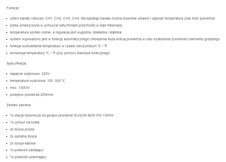

    Na pierwszy rzut oka widzę cztery różnice względem Quicka:
    - lepsza grzałka - 1.3kW zamiast 1kW
    - większy nadmuch - maksymalnie 200l/min a nie 120l/min
    - lepszy zestaw, więcej dysz
    - przyciski są też na samej kolbie

    Dokładniejsza specyfikacja:
    Specyfikacja i zestaw stacji lutowniczej SUGON 8630 Pro

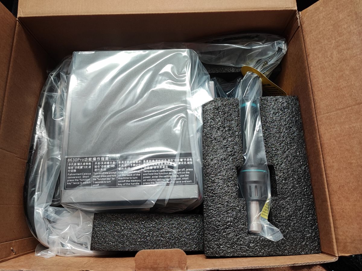

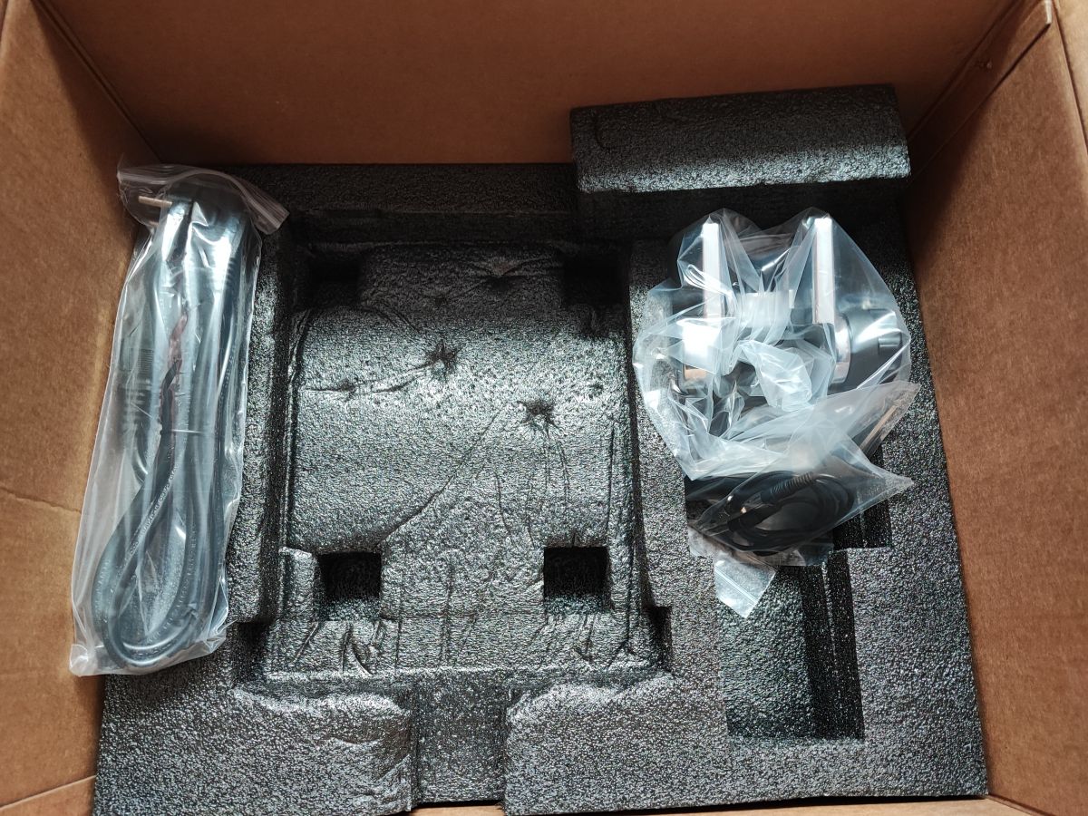

    Pudełeczko:
    Karton z napisem 8630PRO i SUGON 8630PRO-2024 na tle podłogi. Kartonowe pudełko z etykietą stacji lutowniczej SUGON 8630 Pro na tle podłogi z płytek.

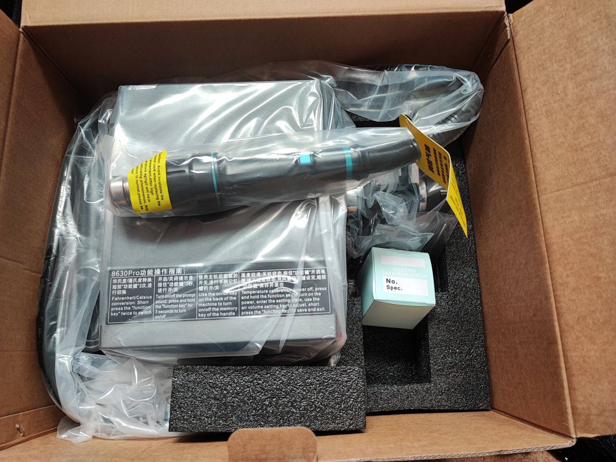

    Całość zabezpieczona pianką:
    Pudełko z zabezpieczeniami i instrukcją stacji lutowniczej Sugon Stacja lutownicza Sugon 8630 Pro w pudełku z piankowym wypełnieniem SUGON 8630 Pro w pudełku z akcesoriami

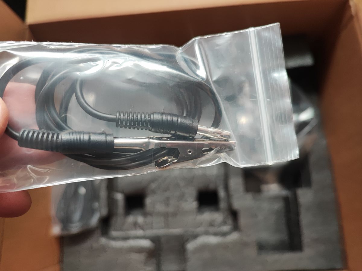

    Zestaw Sugona rzeczywiście jest bogatszy:
    Zestaw dysz do stacji Sugon 8630 Pro w pudełku Zawartość pudełka z akcesoriami Sugon w piankowym zabezpieczeniu Przewody z wtykami i klipsem aligatora w przezroczystym woreczku. Osoba trzyma przewód zapakowany w folię ochronną znajdujący się w kartonie wyłożonym pianką. Ręka trzymająca pakiet narzędziowy w plastikowej torebce.
    Zresztą tak jak w opisie.

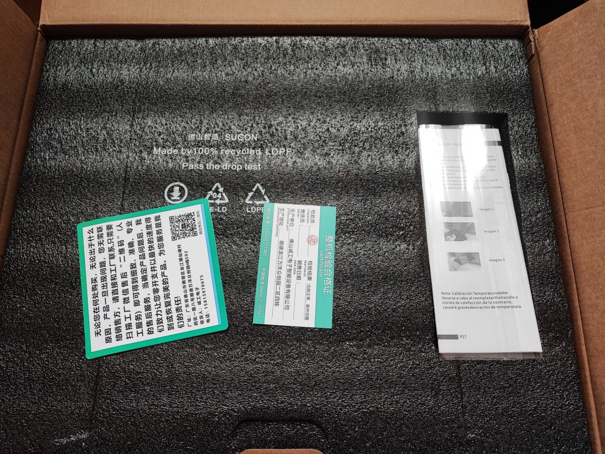

    Ostrzeżenie co do pierwszego użycia:
    Żółta naklejka z instrukcją eliminacji zapachu w nowej maszynie.

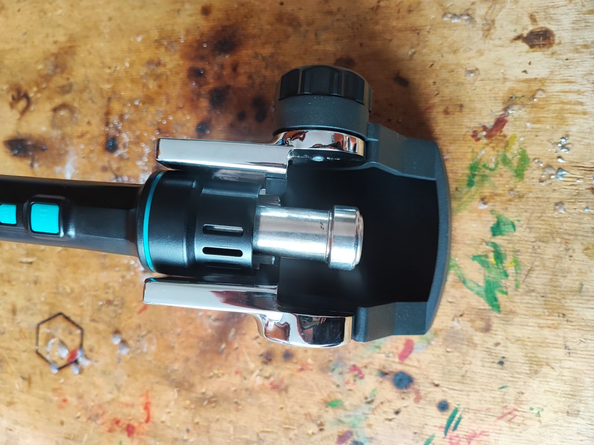

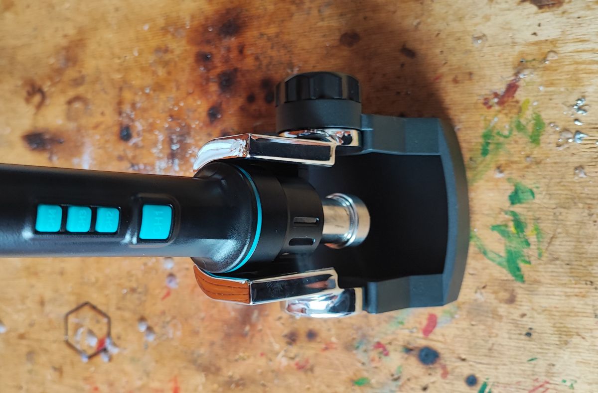

    Wspomniane przyciski wyboru kanału:
    Kolba stacji lutowniczej hot air z przyciskami, uchwytem i regulacją.

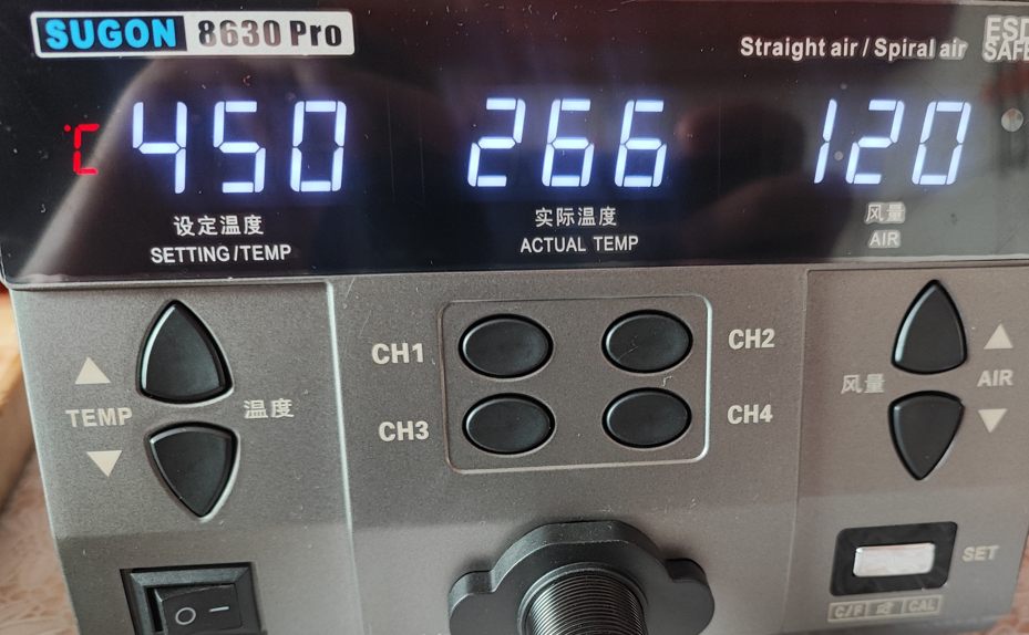

    Sugon ma też lepszy wyświetlacz:
    Panel kontrolny stacji lutowniczej SUGON 8630 Pro z temperaturą 450°C

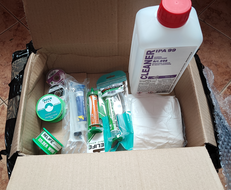

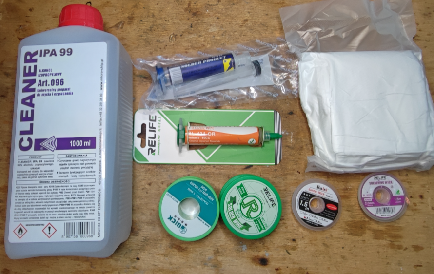

    Od KateMedia dostałem też zestaw do pracy z PCB:
    Zestaw narzędzi do pracy z elektroniką w pudełku.
    Warto zapoznać się z ich ofertą m. in. tutaj:
    https://katemedia.pl/pl/106-chemia-dla-elektroniki
    Produkty chemiczne i akcesoria do lutowania na stole
    Zestaw narzędzi lutowniczych i akcesoriów na stole warsztatowym
    Pełna lista produktów które otrzymałem:

    Najbardziej spodobały mi się topniki, które lepiej nadają się do wyższych temperatur niż mój zasłużony AGT-037 oraz ściereczki które radzą sobie lepiej z czyszczeniem laminatu niż moja metoda "na patyczki do uszu" i nie zostawiają po sobie mikrowłosków.

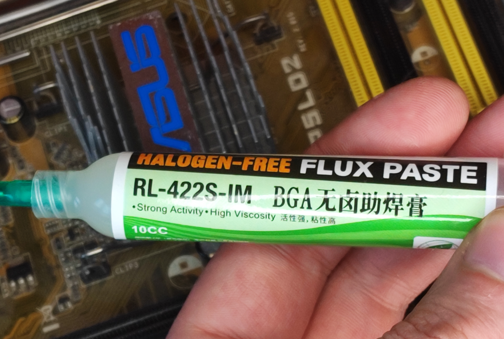

    Tym razem starałem się nie przesadzać z temperaturą i użyłem topnika od Katemedia:
    Tuba pasty lutowniczej RL-422S-IM trzymana w dłoni

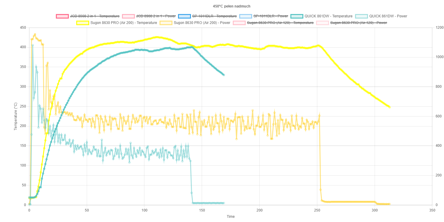

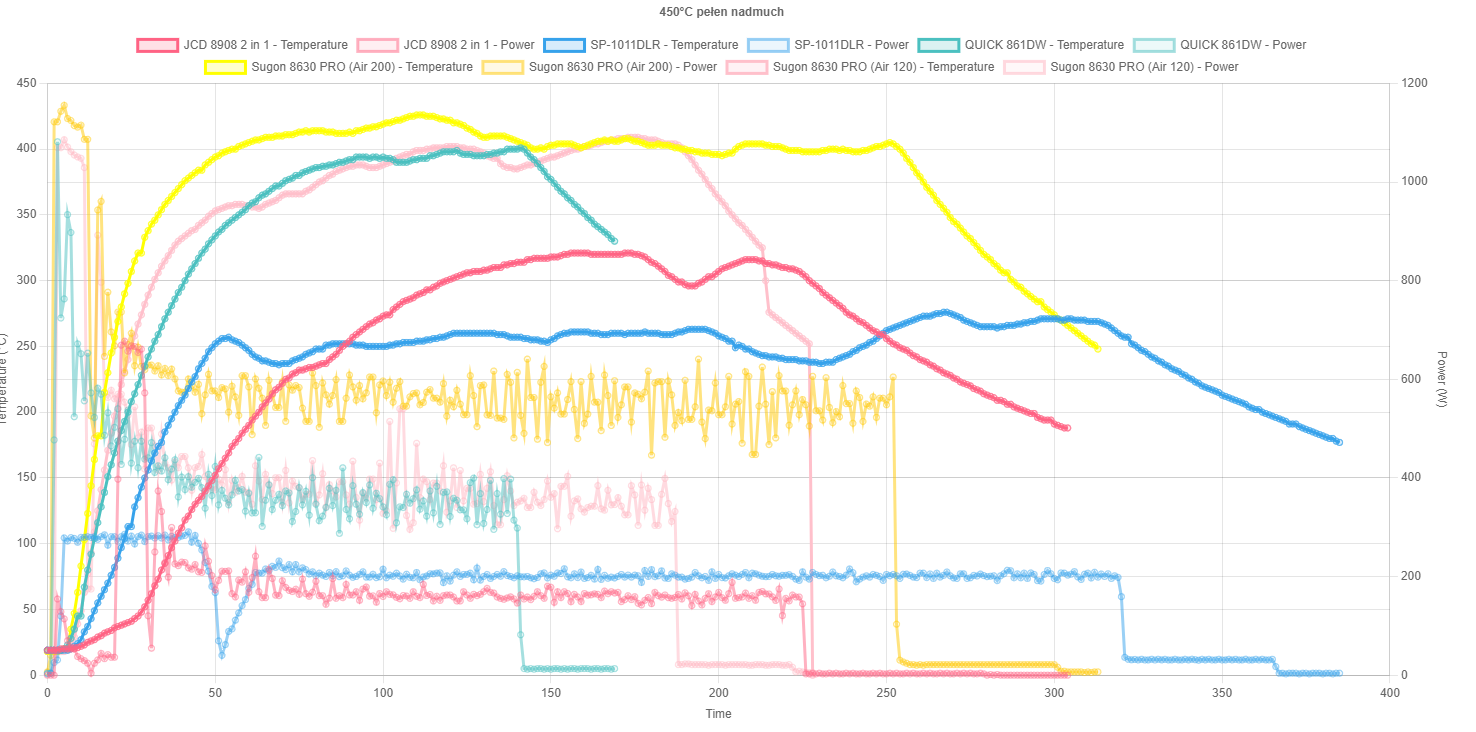

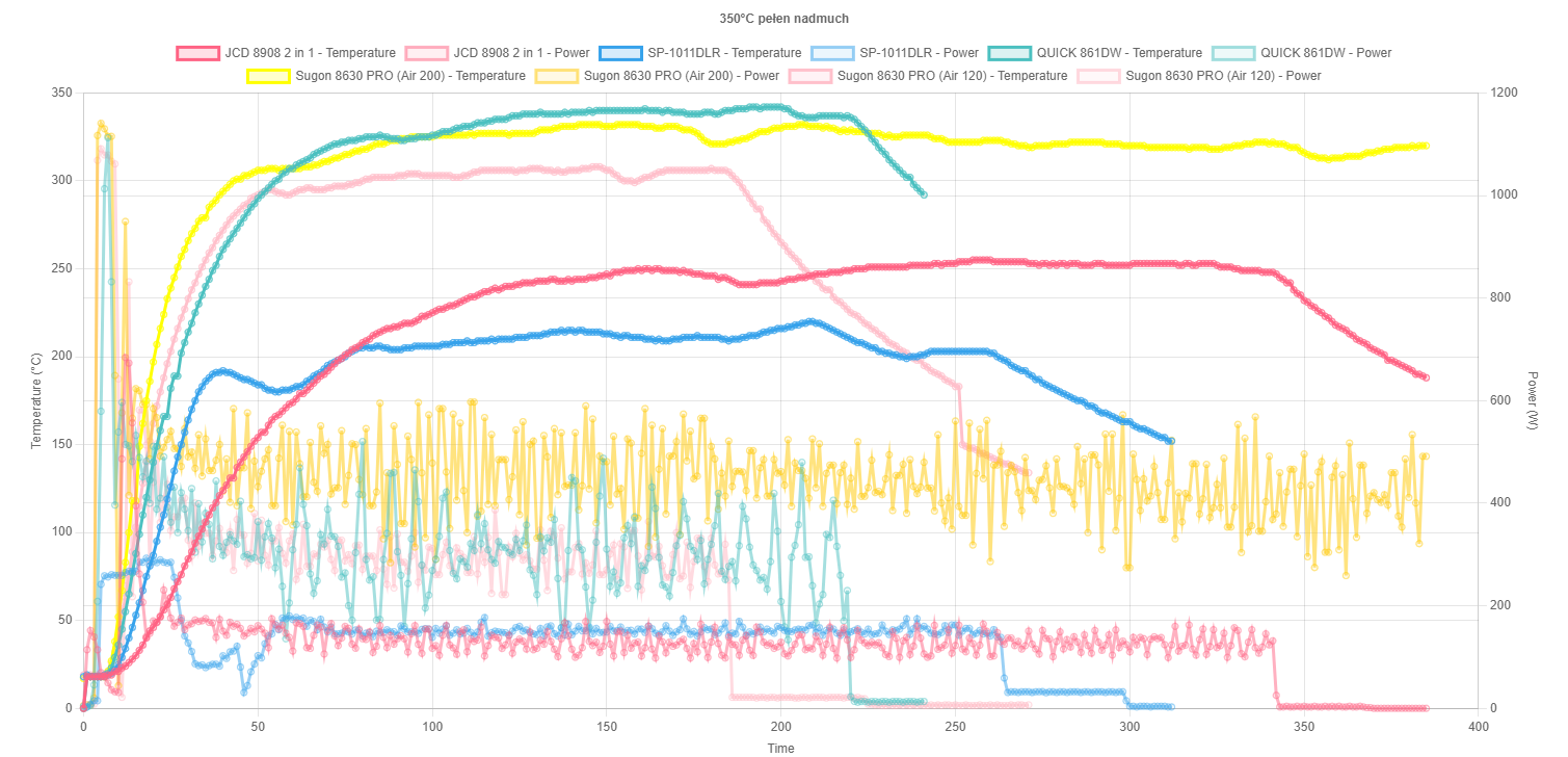

    Finalne wykresy (porównanie czterech stacji)
    Pora na finalne pomiary. W związku z tym, że maksymalny nadmuch w Sugon 8630 PRO wynosi 200l/min a w Quick 861DW tylko 120l/min, zdecydowałem się umieścić na wykresie Sugona dwa razy - raz przy ustawieniu 200l/min, drugi raz przy ustawieniu 120l/min.
    Wykres porównawczy stacji lutowniczych SUGON i QUICK.
    https://openshwprojects.github.io/hotair/version2/350c.html
    Wykres porównujący temperaturę i moc różnych stacji hot air.
    https://openshwprojects.github.io/hotair/version2/450c.html

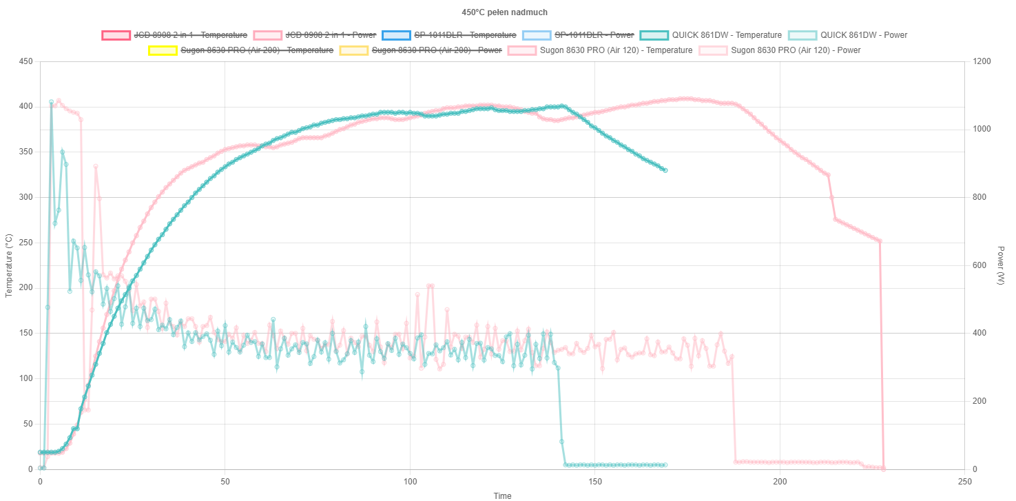

    Powyższe wykresy pokazują przewagę stacji Sugon nad stacją Quick. Sugon nagrzewa się znacznie szybciej i to nawet przy tym samym ustawieniu nadmuchu:
    Wykres porównawczy temperatur i mocy różnych stacji hot air przy 450°C.
    Na obrazku powyżej widać, że Sugon osiągnął 300 stopni w 32 sekundy, a Quick dopiero w 41 sekund.
    Natomiast gdy porównamy Sugon przy nadmuchu 200 do Quicka przy nadmuchu 120:
    Wykres porównujący temperatury i moc stacji lutowniczych przy pełnym nadmuchu 450°C.
    Sugon osiągnął 300 stopni w jakieś 25 sekund, Quick w 41 sekund. To oznacza, że w tym konkretnym przypadku Sugon jest wręcz dwa razy szybszy.
