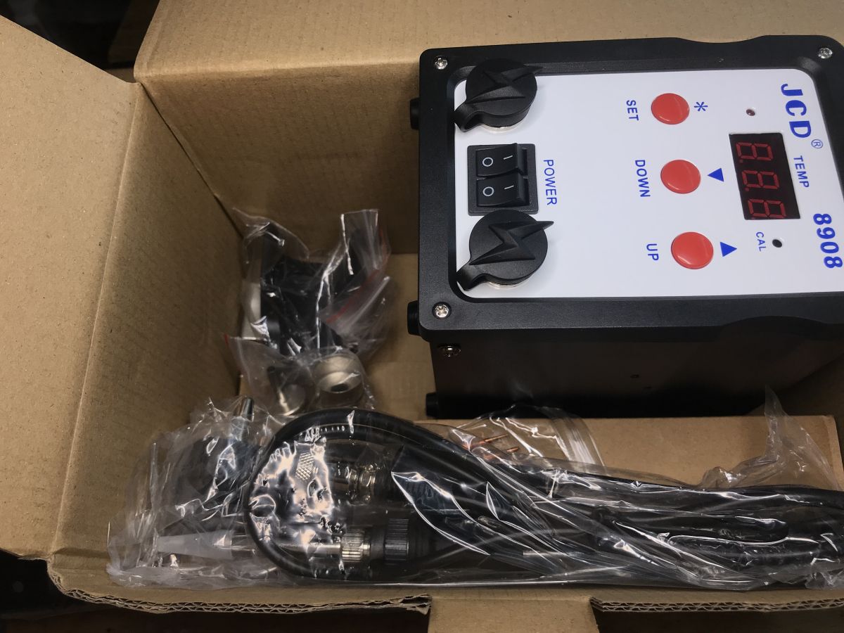

    Zawartość zestawu
    Paczkę otrzymałem po kilku dniach, wysyła z Czech, nie było problemów.
    Budżetowa stacja lutownicza JCD 8908 2 in 1 (groty + hot air) za 200 zł, wylut VGA HDMI itd Budżetowa stacja lutownicza JCD 8908 2 in 1 (groty + hot air) za 200 zł, wylut VGA HDMI itd

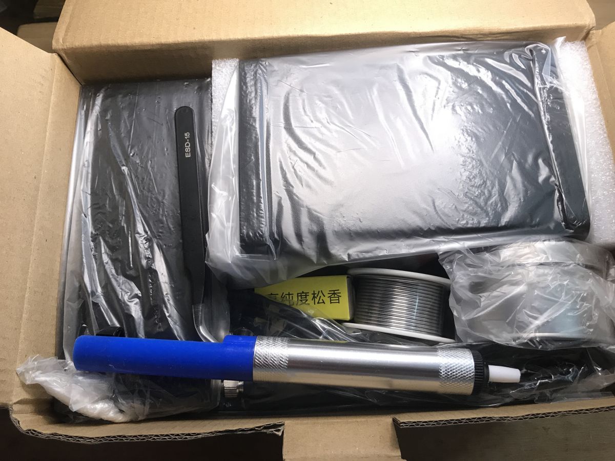

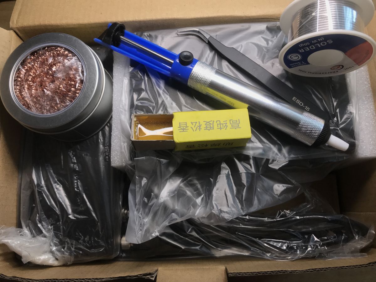

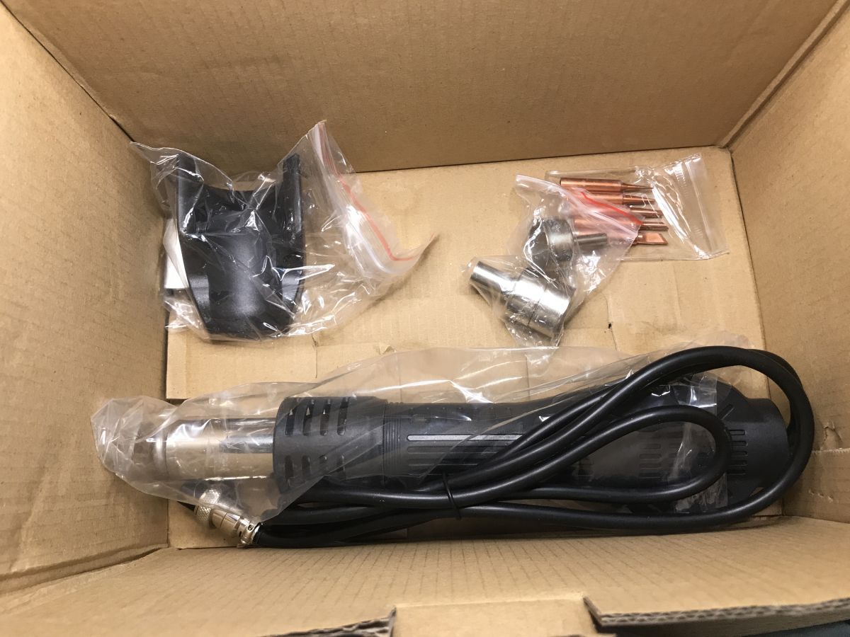

    Co jest w paczce?
    Budżetowa stacja lutownicza JCD 8908 2 in 1 (groty + hot air) za 200 zł, wylut VGA HDMI itd Budżetowa stacja lutownicza JCD 8908 2 in 1 (groty + hot air) za 200 zł, wylut VGA HDMI itd Budżetowa stacja lutownicza JCD 8908 2 in 1 (groty + hot air) za 200 zł, wylut VGA HDMI itd Budżetowa stacja lutownicza JCD 8908 2 in 1 (groty + hot air) za 200 zł, wylut VGA HDMI itd
    Zestaw jest dość bogaty, ale czemu bez dodatkowych zabezpieczeń? To fart, że paczka się nie uszkodziła.

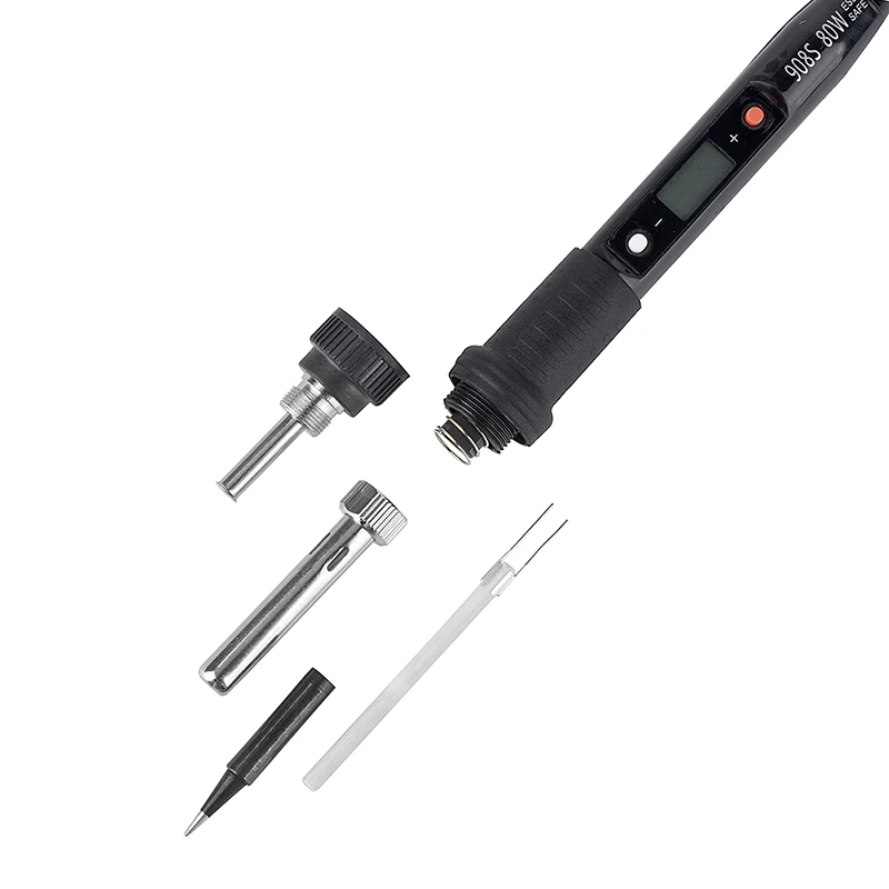

    Nawet końcówki i groty:

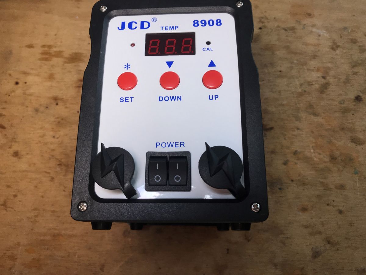

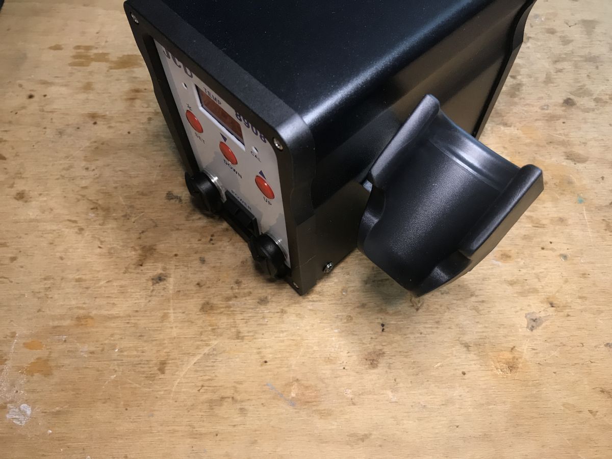

    Baza, front, uchwyt na hot air:

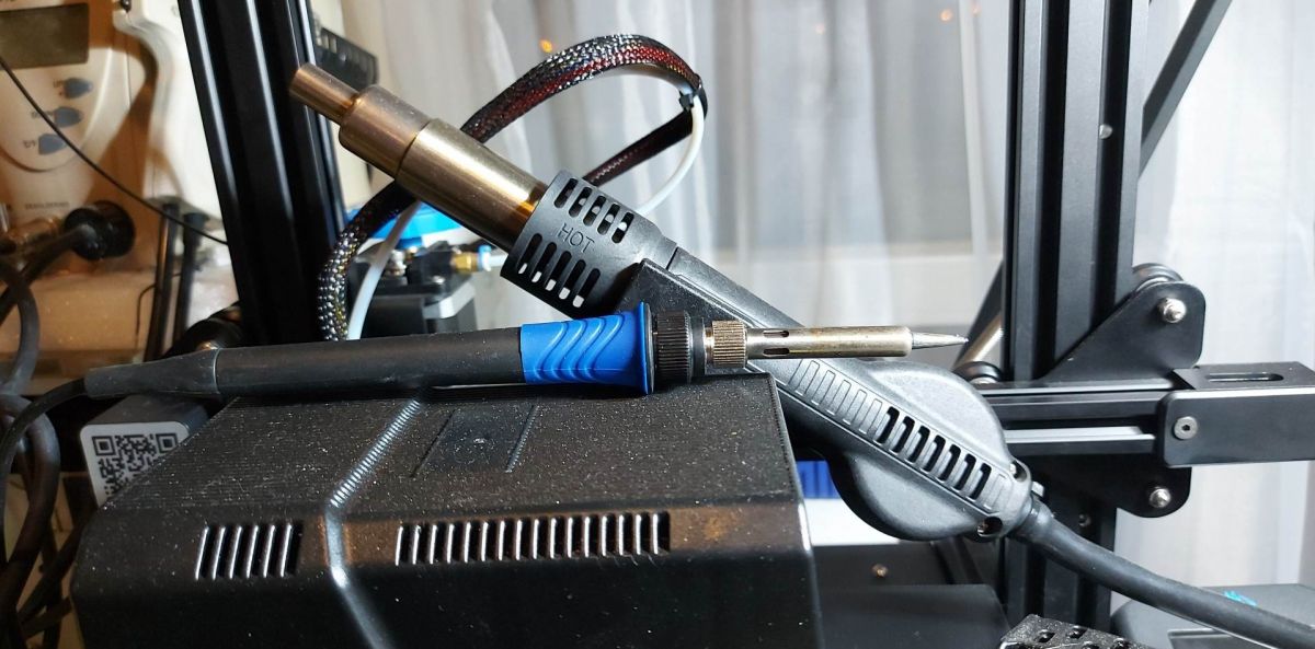

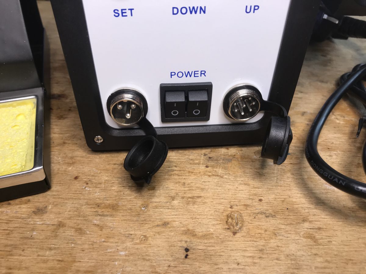

    Montaż, wszystko łatwo:
    Budżetowa stacja lutownicza JCD 8908 2 in 1 (groty + hot air) za 200 zł, wylut VGA HDMI itd Stacja lutownicza JCD 8908 na drewnianym blacie

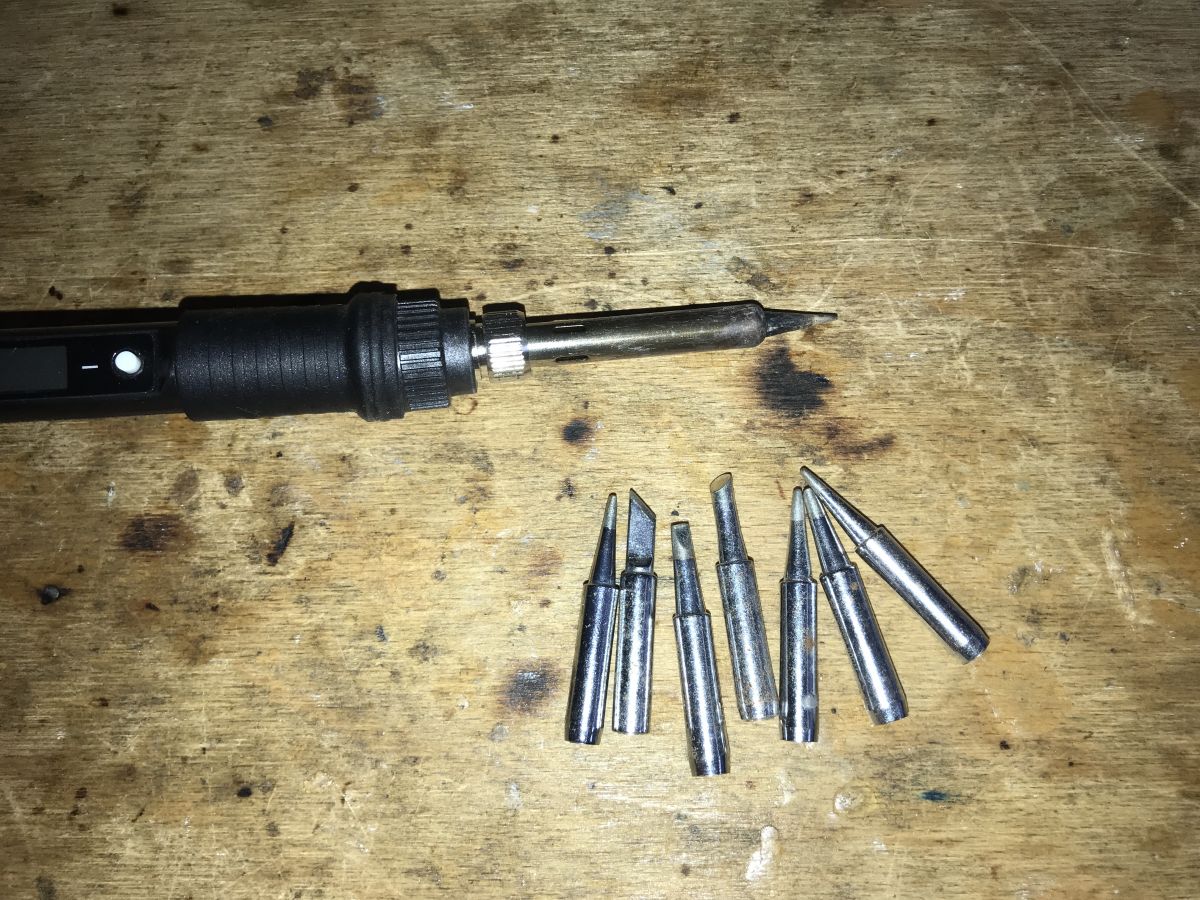

    Groty wyglądają na standard 900M:
    Regulacja hot air i nawiewu jest na bazie, regulacja temperatury kolby jest na kolbie.

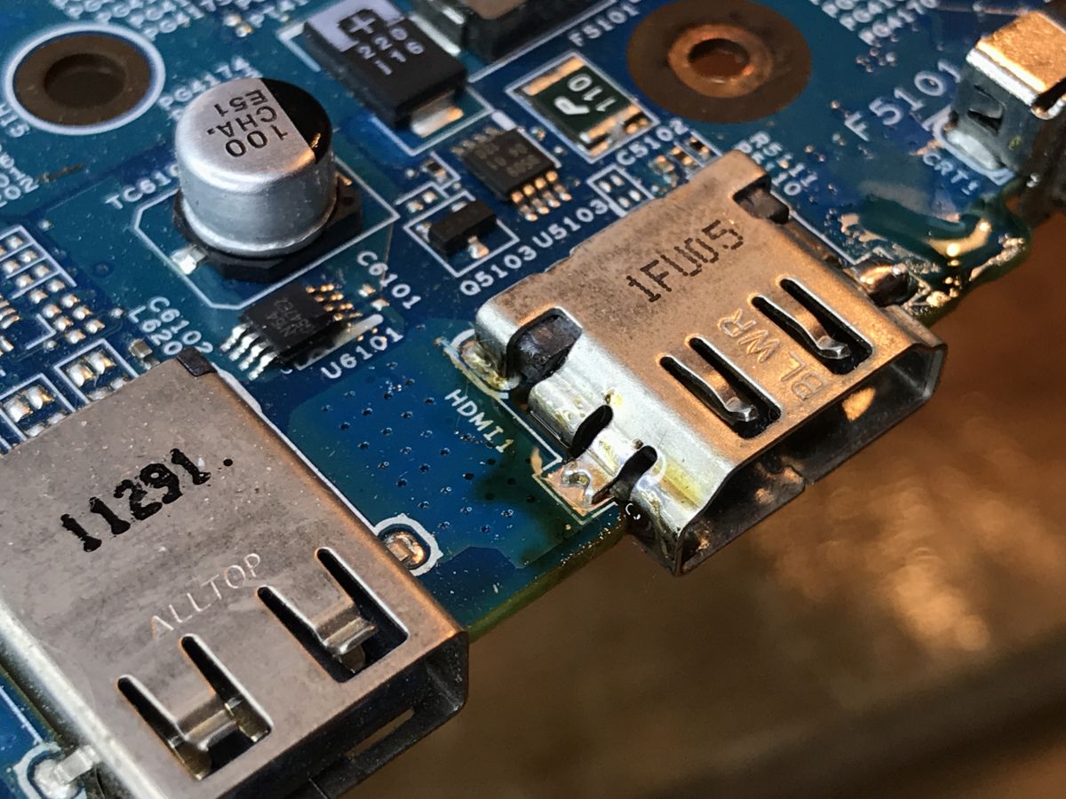

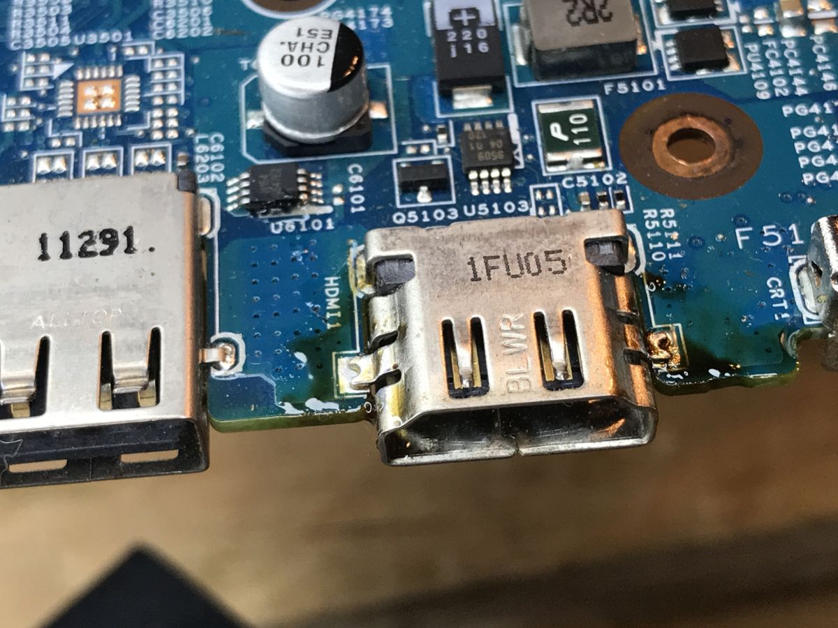

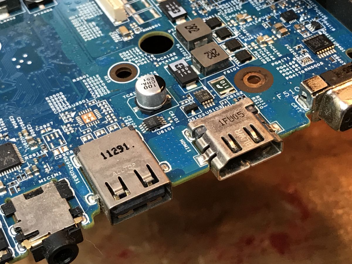

    Płyta Laptopa - Wylut złącza HDMI
    Tu muszę Was przeprosić, ale nie mam filmu video - za tym kryje się krótka historia. Początkowo myślałem, że nie dam rady wylutować HDMI bez uszkodzenia płyty/rwania ścieżek, więc po prostu zrobiłem dla siebie kilka fotek a nagrywania nie włączyłem. A potem okazało się, że jednak wyszło... no trudno, więc fotorelacja.
    Oto złącze HDMI, widać jego dodatkowe nóżki przylutowane do PCB:

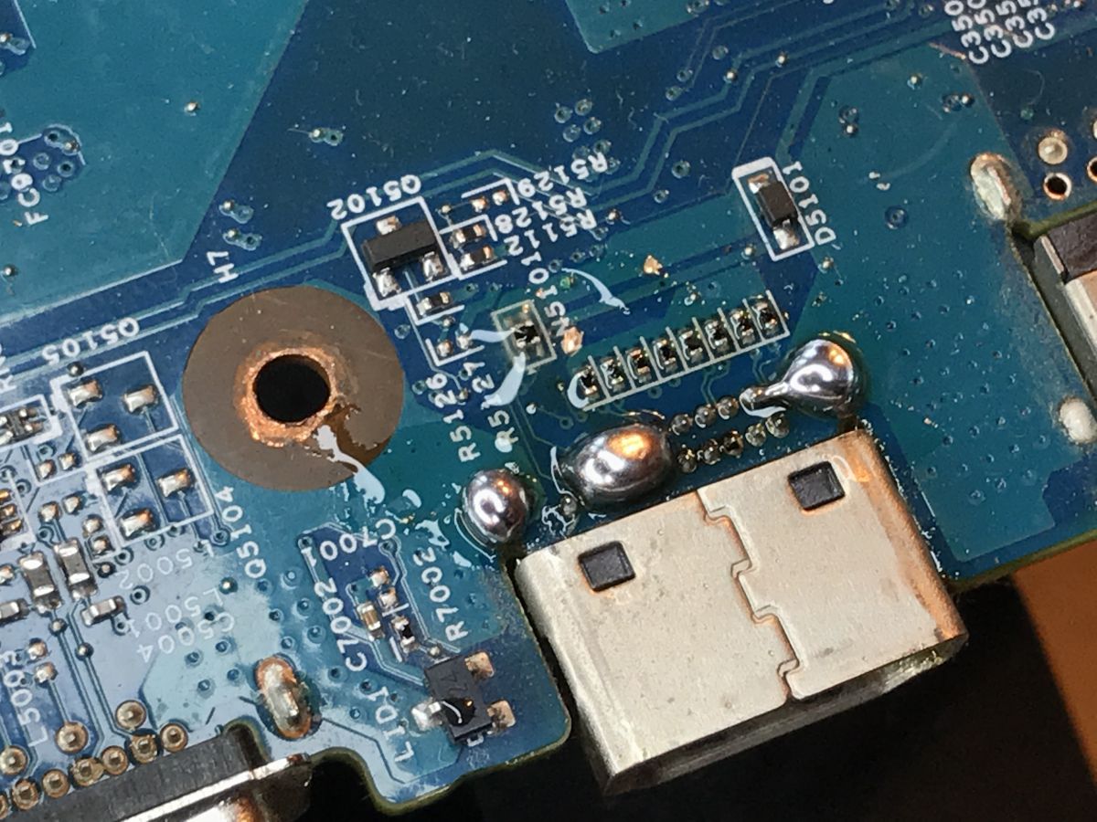

    Na nóżki nałożyłem topnik a potem spoiwo ołowiowe. Ważne, by je nagrzać na tyle, by one wchłonęły to spoiwo:

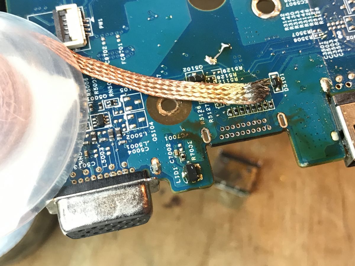

    Potem usunąłem je plecionką (na ile mogłem):

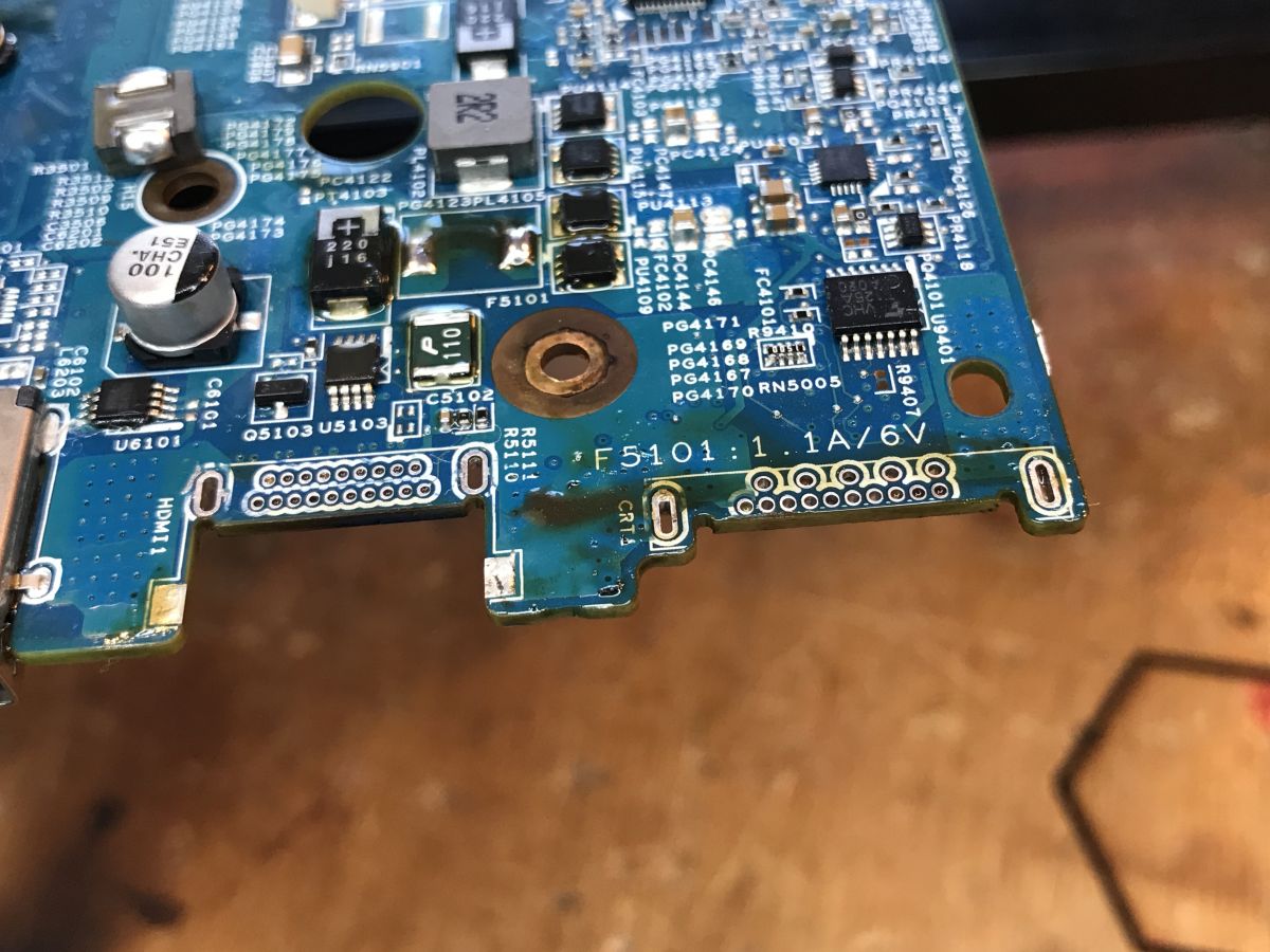

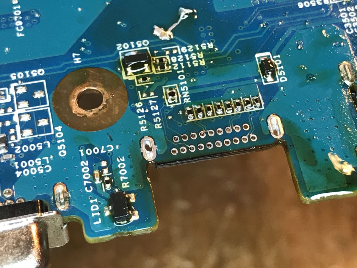

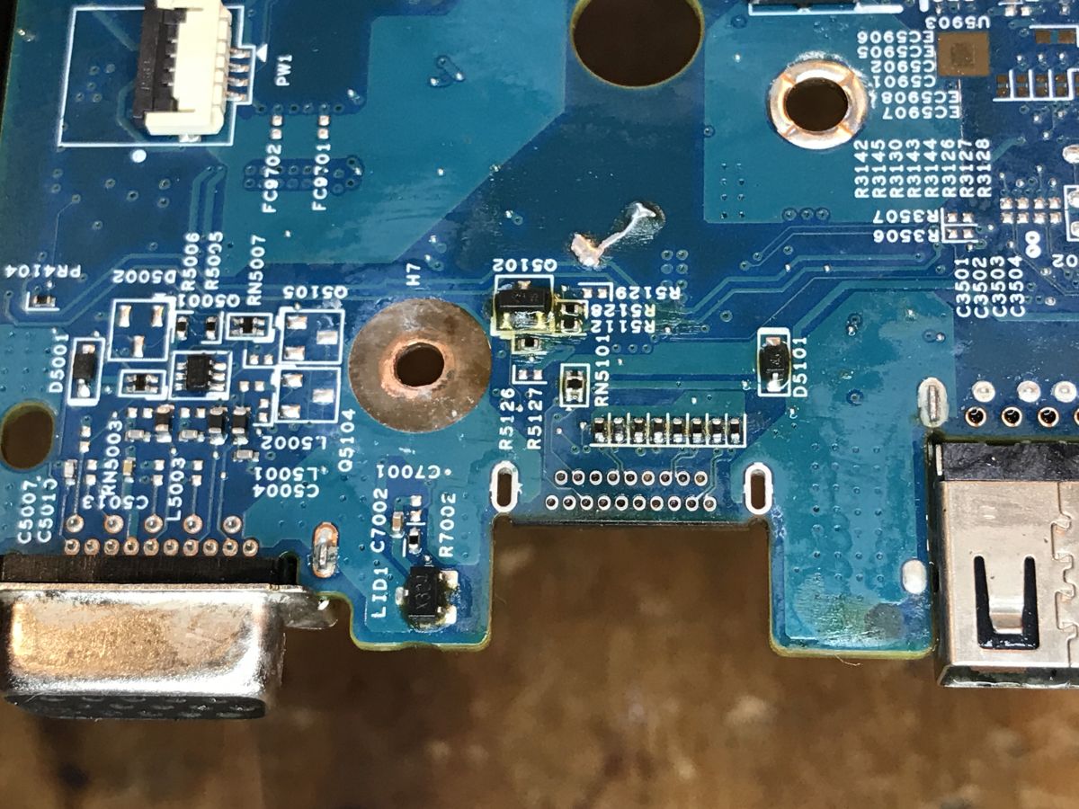

    Myślałem, że popsułem, ale po oczyszczeniu ścieżek:
    Jeszcze trzeba usunąć spoiwo z otworów:
    Plecionka je wyciągnie, a jak nie to topnik i domieszka ołowiowego pomoże.
    Po zabawie:
    Chyba nic nie uszkodziłem, ale troszkę było siłowania się i grzania po kilka razy. Moim zdaniem trochę za słabo to grzeje. A co Wy o tym sądzicie?

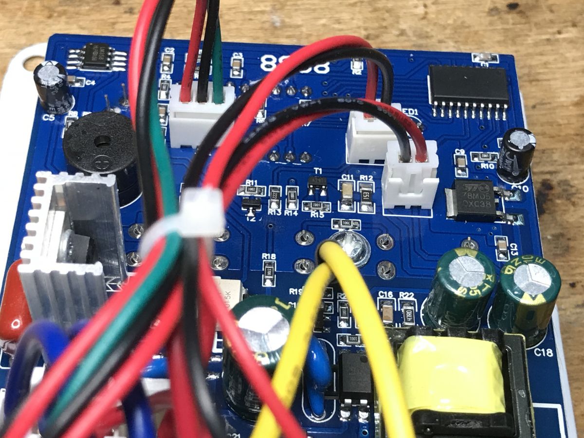

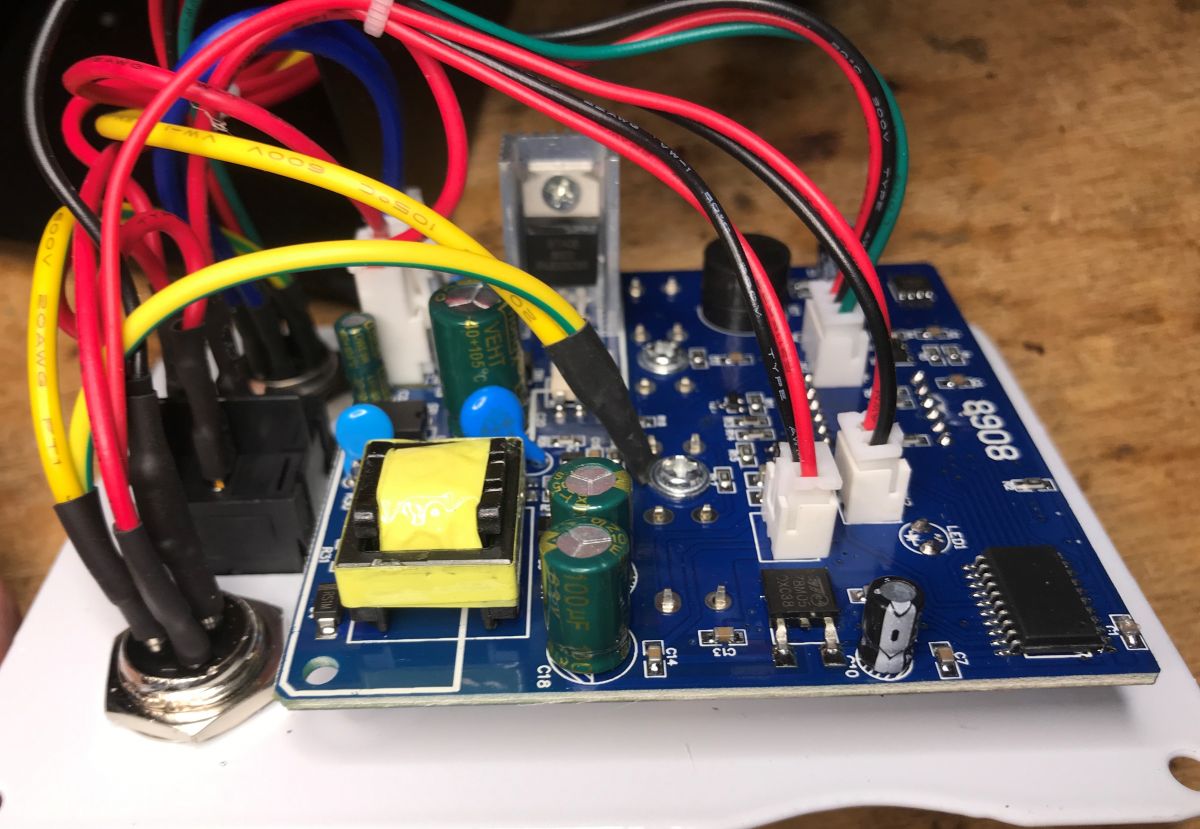

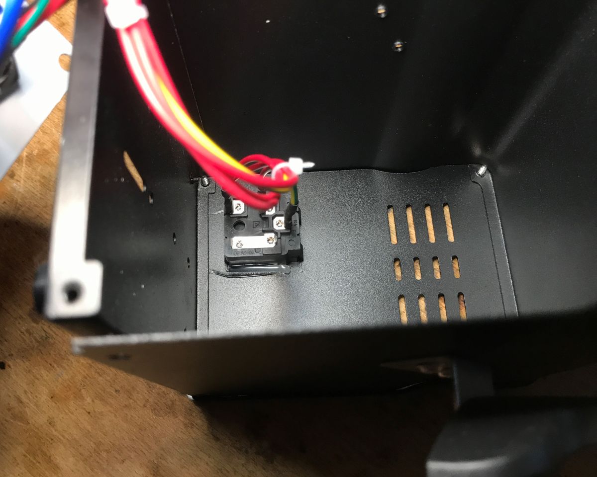

    Wnętrze stacji
    Tylko z ciekawości - kilka zdjęć z wnętrza:
    Nie jest tam tak dużo elektroniki, większość obudowa jest pusta:

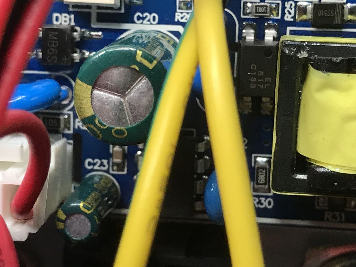

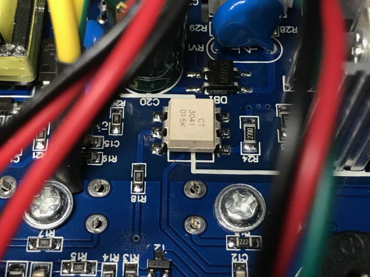

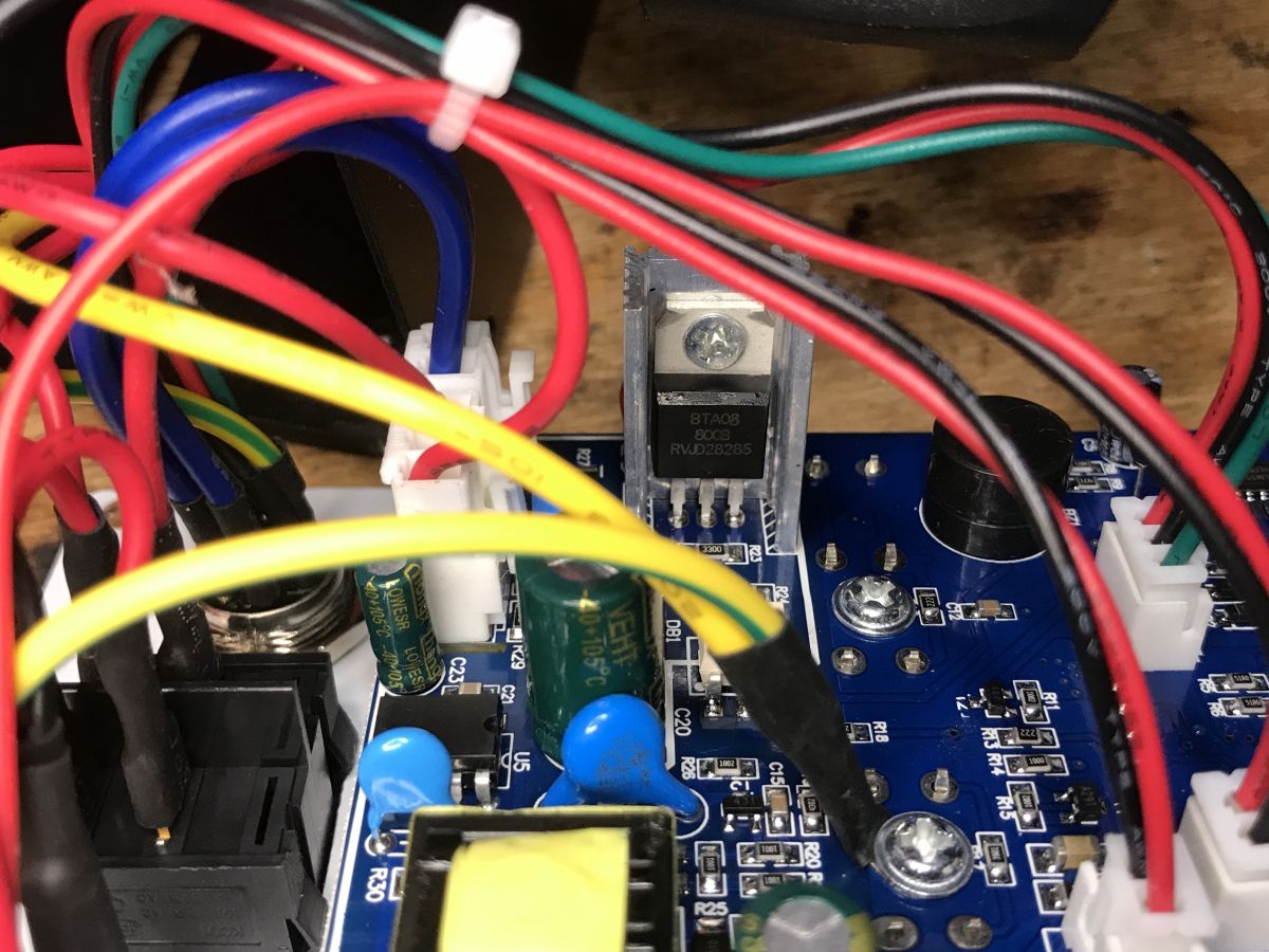

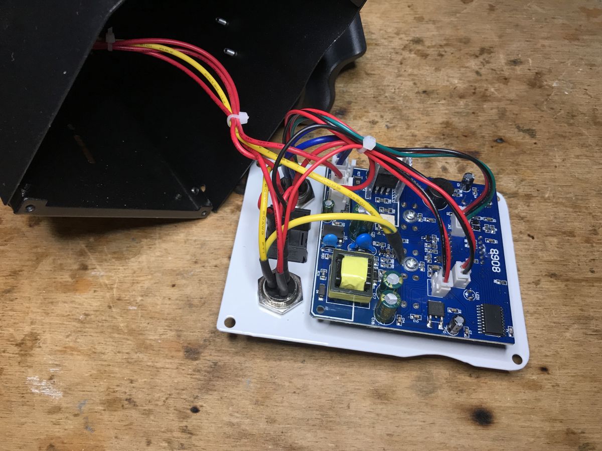

    W środku jest zasilacz, układ z triakiem:
    Triak: BT08 800B, driver CT3041 01-5K
    Oznaczenia na kontrolerze przetwornicy w DIP08 nie widać, widać tylko obok transoptor:
    Warystor:
    LM358 (wzmacniacz operacyjny):
    Całość; mikrokontroler niepodpisany, buzzer:
    Szczegółowa analiza wnętrze zostanie pokazana w osobnym temacie.

    Przecież ta kolba a konkretnie grzałka niema czujnika temperatury jest tylko regulacja mocy i zapewne jest zasilana z napięcia sieciowego, dodatkowo groty 900M w 2023 to kiepski pomysł. Ciekawe czy chociaż moc kolby 80 W jest prawdą? Obstawiam, że ma max 50 W.

    Też mi się tak wydaje, analizy wnętrza dokładnej tej stacji nie robiłem, ale o tej kolbie był już temat tutaj:
    https://www.elektroda.pl/rtvforum/topic3751728.html
    Gniazda od lutownicy i hotair powinny być żeńskie a tak to pewnie jest na bolcach napięcie gdybyśmy odłączyli wtyczki i załączyli zasilanie...
    Za tą cenę chyba fajny sprzęt i pewnie nie jedną robotę ogarnie.
    Jak najbardziej ma kolega rację ale Chińczycy zawsze robią po swojemu.
    Dodatkowo nie polecam odłączać/podłączać wtyczki kolby HOTa gdy stacja jest zasilana. Mam miniaturowego HOTa o JCD i wiem z opinii innych posiadaczy, że taki proceder dość często skutkował odparowaniem triaka.
    Zdjęcie poglądowe jakby ktoś pytał jaki?
    Napięcie sieci na bolcach gniazd to tylko prosi się o nieszczęście .. Dla mnie przez ten aspekt sprzęt nie powinien być sprzedawany ..
  • #10 20531519

    Sprobuje objasnic, dlaczego na filmie autor uzywal temperatury 450st :)
    Mialem podobna lub identyczna stacje hotair o podobnej mocy, rzekome 700W choc niesprawdzone.
    Nastepnie kupilem pierwsza lepsza stacje hotair bez bajerow (jakis rebel, ~300w), miala dmuchac i w zamierzeniu nie mogla dmuchac za mocno. Niektore stacje (stacje z kompresorem) dmuchaja mocno od zera i elementy lataja po plycie.
    Dlaczego nowa stacja wydala mi sie efektywniejsza, niz ta pozyczona? Otoz dlatego, ze mimo podobnych kolb i wspanialych wodotryskow na wyswietlaczu okazuje sie, ze stacja 700W daje faktycznie wieksza moc. Duza, nieznana moc :) Goraco z dyszy narastalo duzo szybciej, uklad scalony byl po prostu przegrzewany. Podstawa jest nagrzanie calej plyty/scalaka, rownomiernie i powoli. Kiedy uzywalem mocnej stacji po prostu smalilem wszystko dookola, az szedl dym. Dopiero slabsza stacja uswiadomila mi gdzie lezy blad. Zwyczajnie wolniej sie nagrzewala i zwyczajnie wolniej nagrzewala docelowy uklad.
    To paradoks, bo przy stacji 700w tez stosowalem temperatury rzedu 450st, w slabszej stacji wesolo czekalem i doszedlem do wspomnianych wnioskow przy temp. 350. Temperatura hotaira nie rozni sie wiele od temperatury grota lutowniczego, 350 stopni, jezeli pobudzona topnikiem/cyna cyna nie chce wstac tzn. ze cos jest nie tak.
    Tranzystory mocy/sekcje zasilania z takich plyt wydmucham przy 370/350 stopni. Jezeli zalezy mi na tym, zeby to na bank wyjac to wole dwie kolby w rekach. Hotair jest dobry do smd. Nie dajcie sie zwiesc mocy, bo to naprawde detale. Przytoczone przyklady robilem na plycie z pc i na plycie z xboxa (straszne radiatory). Ogolnie lepiej wykorzystac przekaznik, stm8, czujnik ntc z atxa, soft i kuchenke 2kw zeby od dolu podgrzac duzy uklad do 80-90 stopni. Wtedy nie ma znaczenia jaka lutownica i jaki hotair (topnik to detal) :)
    Jezeli ktos szuka stacji dorzucam zdjecia kolby, ktora dziala. Podobne do wep936, ale zapewniam ze to nie to samo. Mialem te graty i to inna, chinska liga :) Na zdjeciach jest kolba attena 80, nawet uchwyt na kolbe jest metalowy + kabel z silikonu. Zolte moze byc piekne :)
