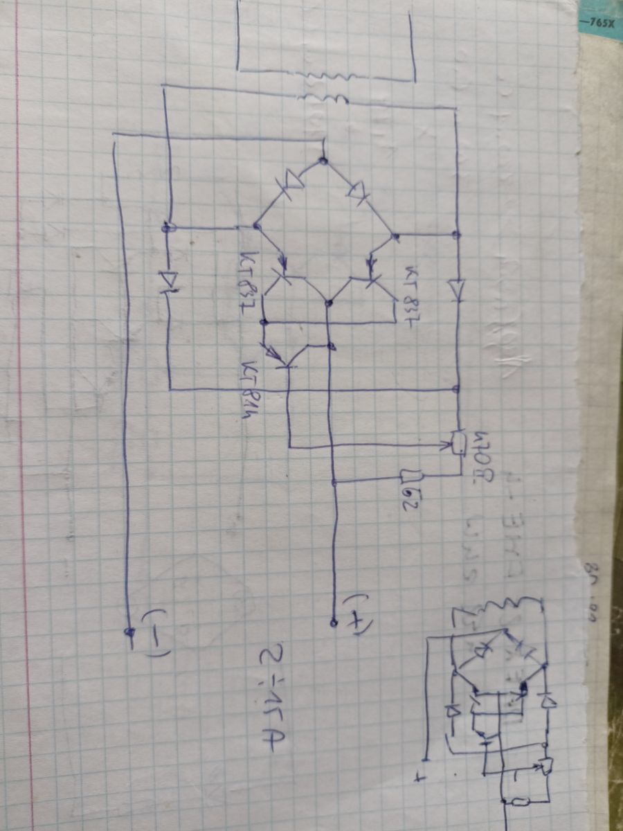

    Schemat mostka prostowniczego narysowany na papierze w kratkę.
    Trudność polega na tym, że tranzystory pracujące w mostku muszą mieć duże napięcie B-C, aby układ pracował zgodnie z założeniami. Można też dodać drugi transformator o napięciu takim, aby uzwojenia wtórne obu transformatorów w połączeniu antyszeregowym dawały pożądaną wartość. Może mało eleganckie rozwiązanie, ale działa.
    Tylko skąd wziąć te tranzystory KT837 jak sankcje są na ruski przemysł, chyba jeszcze na Białorusi je produkują, ale na nich też sankcje są nałożone.

    acctr napisał:
    Tylko skąd wziąć te tranzystory KT837, jak sankcje są na ruski przemysł, chyba jeszcze na Białorusi je produkują, ale na nich też sankcje są nałożone.
    Nie muszą być akurat te. Można też odwrócić diody, a w miejsce tranzystorów PNP dać NPN i sterujący NPN zamienić na PNP. Jedyną konsekwencją będzie zamiana plusa z minusem na wyjściu prostownika. Układ ten świetnie sprawdza się jako płynna regulacja prądu w prostownikach do ładowania akumulatorów.
