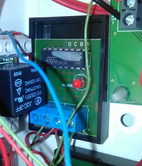

Identyfikacja modułu w centrali Pyronix Matrix 424 - zamazane oznaczenia układu scalonego
adam220 18 Maj 2016 14:55 1320 8
✨ W dyskusji poruszono temat identyfikacji modułu w centrali alarmowej Pyronix Matrix 424, który zawiera układ scalony z zamazanymi oznaczeniami. Użytkownicy sugerują, że moduł może być przekaźnikiem czasowym, który informuje o braku zasilania AC po określonym czasie (np. 4 godziny). Zidentyfikowano, że wejście "wyzw" jest podłączone do transformatora 17VAC, a wyjście "OC" do nadajnika. Oznaczenia ABCD na płytce mogą służyć do konfiguracji czasów opóźnienia. Użytkownicy zastanawiają się nad przyczyną zamazania symbolu scalaka.
