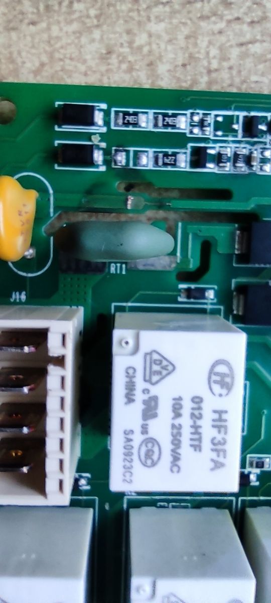

    Jaki warystor mógłbym tu wstawić za ten rt1?
    Czy przekaźnik hf3fa/012-htf mogę zastąpić przekaźnikiem hf3fd/012-htf?
    Zbliżenie na płytkę drukowaną z widocznymi przekaźnikami i miejscem na warystor przy oznaczeniu RT1. Płytka drukowana z elementami elektronicznymi, w tym przekaźnikami HF3FA i innymi komponentami.

    Warystor zapewne na 275V ac.
    Parametry przekaźników w załączniku.

    @piotrekbrs może przeczytaj co jest na tym elemencie napisane? I napisz czemu go podejrzewasz?

    Nie ma właśnie na nim żadnych oznaczen
    Jest zwarty i myślałem że to warystor ale chyba jednak nie

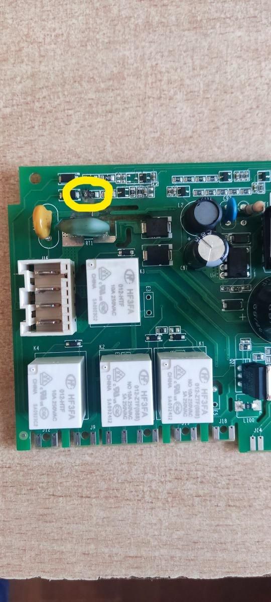

    A tutaj co się stało? Zmierz czy jest ciągłość, czy sciezka nie przepalona.
    Płyta drukowana z różnymi komponentami elektronicznymi, w tym termistorem i warystorem.
    Warystor to będzie to żółte obok RT1 a RT1 wyglada na termistor.

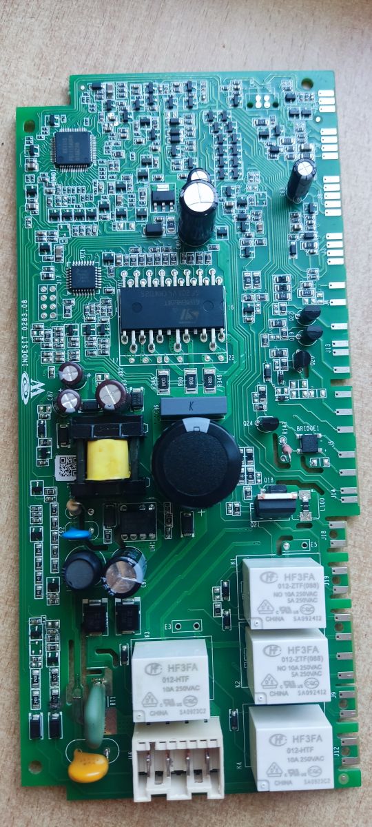

    Walczę że zmywarka bez oznak życia
    Termistor (jak się okazało) jest podpiety szeregowo i zmienia wartość przy zmianie temp

    Ja bym sprawdził driver przetwornicy bo one są najczęściej powodem braku zasilania.

    Ścieżka cała ale rezystor już nie

    Trzeba ten rezystor wymienić albo przylutować jeśli jest sprawny.
    Powinien mierzyć 220.000 ohmów.

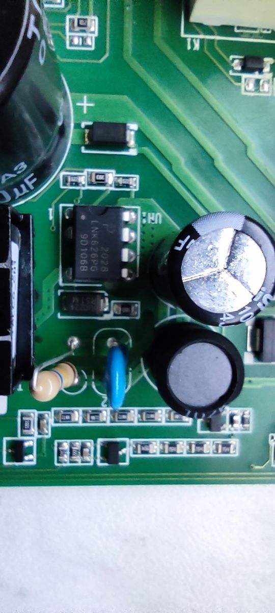

    Jak możesz, daj lepsze zdjęcie scalaka UH1, żeby było widać oznaczenie.

    Zobacz czy zasilacz generuje niskie napięcie do logiki. I tak jak @mariukonie pisał, masz tam coś upalone, ustaliłeś co to i z czym połączone?
    Zobacz czy na elektrolicie masz około 310V, czy scalak od przetwornicy ma jakieś niskie napięcie zasilania (sprawdź w pdf)
    I podłączaj to przez żarówkę bo wygląda że może chcieć zrobić zwarcie.

    Spalona jest ścieżka ale ta idąca właśnie od żółtego rezystora
    Potem znalazłem ten rezystor
    Obwód drukowany z widocznym żółtym rezystorem i układem scalonym. Spalona ścieżka na płytce drukowanej obok żółtego rezystora.
    To może być wina tego scalaka?

    Ścieżka zadziałała jako bezpiecznik.
    Odbuduj spaloną ścieżkę i podłącz moduł przez żarówkę. Albo w miejsce spalone tymczasowo wlutuj żarówkę 40-60W. Wtedy trzeba zrobić pomiary napięcia na tym scalaku LNK626PG

    Sprawdź, czy nie ma zwarcia między tymi czterema wyjściami połączonymi razem po jednej stronie, a pozostałymi trzema po drugiej stronie LNK626
    Wszystko tam dookoła LNK sobie też posprawdzaj. Diody, kondensatory, rezystory itd.

    Tak, pomiary LNK będą możliwe, ale zmywarka będzie wyświetlać błędy bez tego rezystora 224 więc i tak go trzeba wymienić.
    https://pdf1.alldatasheet.com/datasheet-pdf/view/438867/POWERINT/LNK626PG.html
    Tu masz notę aplikacyjną, zobacz sobie rozmieszczenie pinów.
    Między S i D ma być ok. 310V, a między S i BP ma być 6V.
    Uważaj, bo jak Cię kopnie 310V, to ino roz, więc lepiej załóż jakieś grube gumowe rękawice do pomiarów i najlepiej rob je jedną ręką. :)

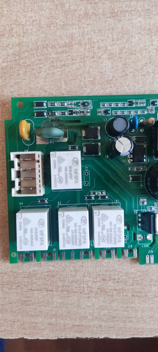

    Także ścieżkę odbudowałem na dużym elektrolicie 320v
    S-d 320v
    S-bp 5,9v
    Czyli lnk sprawne?

    Możliwe, że sprawny. A jakie masz napięcie na kondensatorach po drugiej stronie transformatora?
    Chodzi o te trzy brązowe kondensatory zaraz przy transformatorze.
  • #26 21021879
    piotrekbrs
    Posty: 41
    Ocena: 4
    Napięcie na nich skacze od 0 do 7
  • #27 21021893
    mariukonie
    Posty: 1295
    Pomógł: 197
    Ocena: 376
    Gdzieś masz zwarcie. Odłącz zasilanie i sprawdź wszystkie diody obok.
    W funkcji omomierza sprawdź jaki opór jest między + i - na tych kondensatorach.

    Znalazłem zwarta diodę
    Ona mogła być przyczyną wypalonej ścieżki?
  • #29 21021906
    mariukonie
    Posty: 1295
    Pomógł: 197
    Ocena: 376
    Oczywiście. To ta przy LNK?
    Wylutuj ją i zmierz ponownie, żeby się upewnić, że to dioda, a nie co innego.
  • #30 21022047
    piotrekbrs
    Posty: 41
    Ocena: 4
    Dioda koło kondensatorów ale po wylutowaniu jest ok
