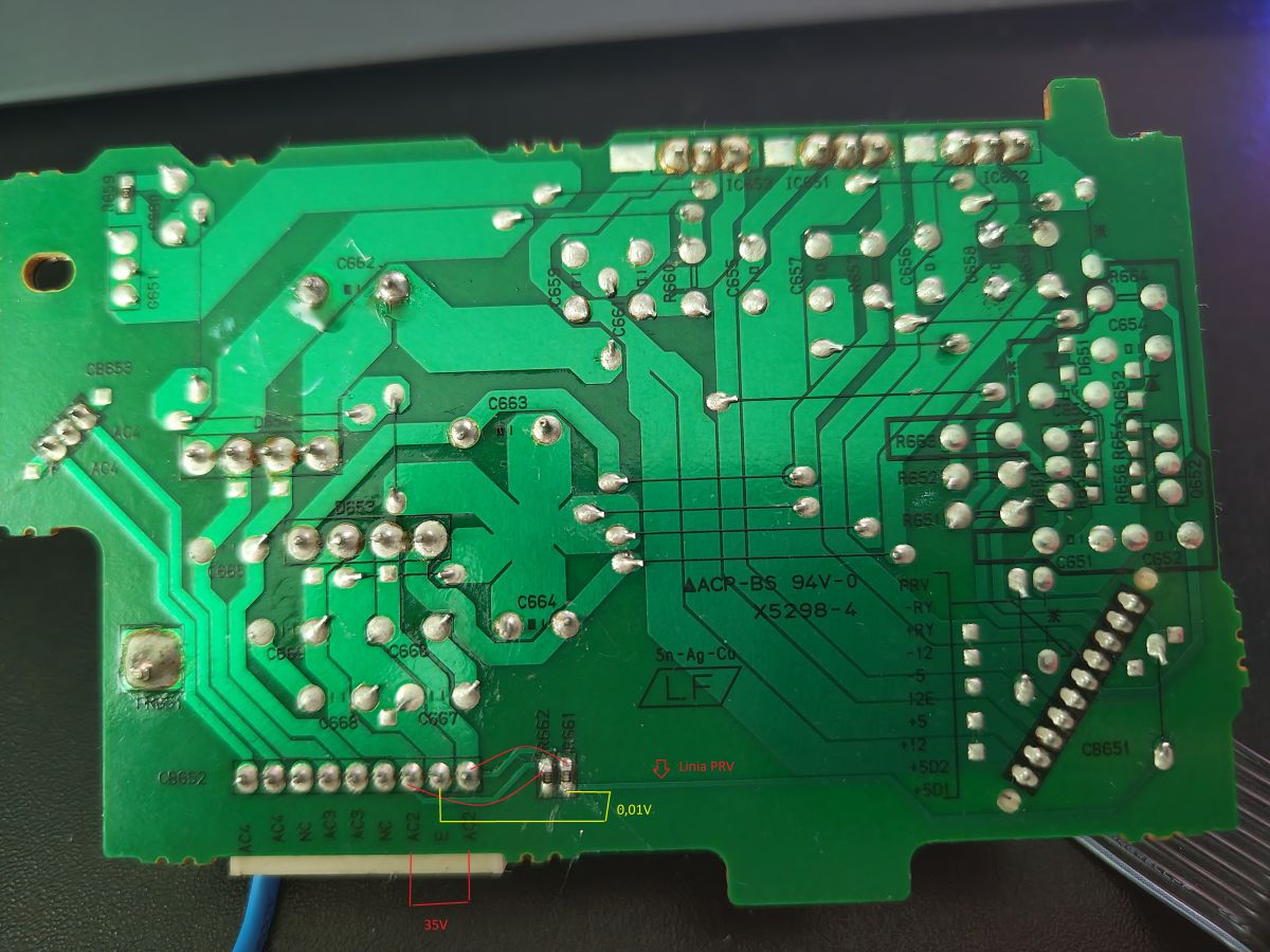

    Schemat, sprawdzić na które napięcia się składa sygnał PS, sprawdzić wszystkie te napięcia i napięcie na sygnale PS (Jak się nie mylę to właśnie ADC sprawdza 0-5V), następnie sprawdzić napięcie referencyjne ADC procesora.
    Nie ma tu czarnej magii, układ zabezpieczeń jest dość prosty...

    PS PRT 0 zapewne oznacza właśnie 0V. Sprawdź piny CPU opisane jako PRV i VREF. Napięcia jakie powinny być na tych pinach są wskazane na serwisówce.
    Co do zasilacza po sprawdzeniu +-12V i 5V sprawdź też +-50V, jak widzę te 5 napięć się składa na sygnał PRV po dzielnikach na wskazanych przez ciebie rezystorach.
    Czy sprzęt nowy czy stary sposoby działania zabezpieczeń na przetwornikach ADC jest taka sama.
    W części cyfrowej dobrym odniesieniem do pomiarów będzie masa opisana jako MG. Sprzęt podczas pomiarów najlepiej by był skręcony jak najbardziej, by wszystkie masy były ze sobą połączone. Tzn wiem że CPU pewnie jest od spodu i będzie to trudne.

    PRV masz wykrywanie niestabilności głównych zasilań, jest to podłączone pod gałęzie AC1 i AC2 z głównego trafa i dodatkowo linii - 12V +12V po stabilizacji. Jeśli różnica nie jest w dozwolonych ramach to ampli nie pozwoli na włączenie. Proste jak budowa cepa. Wystarczy sprawdzić te linie i oba napięcia po prostownikach i mamy miejsce gdzie jest problem. Może problemu nie ma nigdzie, tylko odciągi z tych linii gdzieś przerwało i procek dostaje zakłamane info. Obstawiam jednak, że AC1 dalej po prostowniku albo na minusie albo plusie masz gdzieś coś ufajczone na końcówkach i "zjada" więcej niż dopuszcza norma, więc napięcie +/- się nie stabilizuje i procek odłącza. Mało prawdopodobne żeby strzelił tylko zener przy procku na gałęzi PRV a są tam 2.

    Napięcie zapewne na głównych kondensatorach zasilające końcowki mocy, obecnie nie mam uruchomionej serwisówki. Jak pamiętam tam było podane ok. 49V dodatnie i ujemne.
    Obecnie odczyty wyglądają na prawidłowe. Być może gdzieś masz zimne luty lub gdzieś masa nie stykała.

    Zrob pomiar DC na wyjściu. Np podczas przełączania źródeł lub regulacji głośności.
    PS minimalny to 8, skoro miałeś 12 to nie powinien układ zabezpieczeń zadziałać.

    Pomiar DC na wyjściu końcówki mocy... Każdy kanał.
