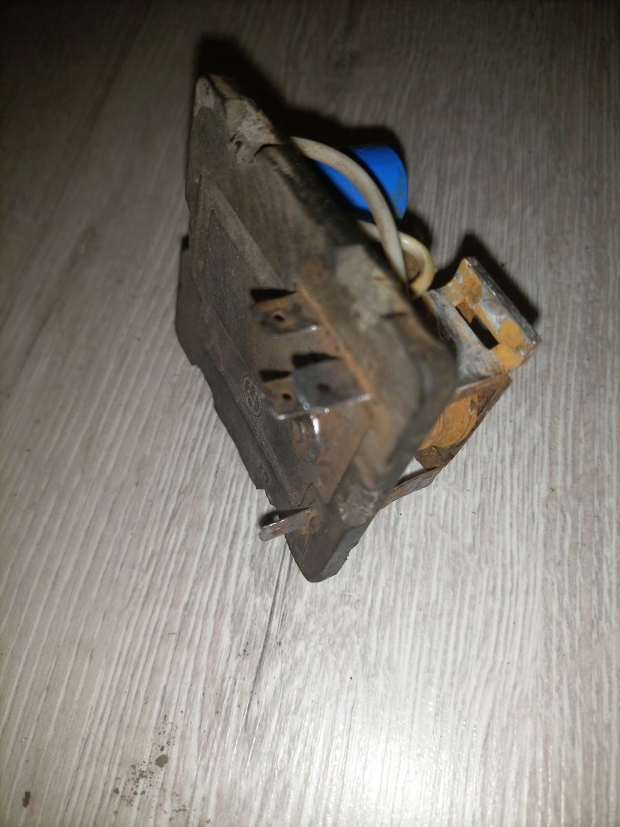

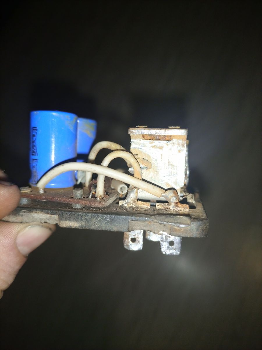

Jak podłączyć 4-pinowy przerywacz kierunkowskazów i który pin jest od zasilania, lamp oraz kontrolki?
W tym przerywaczu 49 to zasilanie (+), 49a idzie na przełącznik kierunkowskazów i dalej na lampy, C służy do kontrolki, a C2 wygląda na dodatkowy styk/wyjście, które w niektórych wersjach jest pomijane albo odpowiada drugiemu wyjściu [#21034790][#21035262][#21035640] Do testu trzeba podać mu odpowiednie obciążenie żarówką, bo takie przerywacze mogą nie ruszyć bez obciążenia, a jeśli mimo tego nie cyka, forumowicze uznali, że egzemplarz jest po prostu uszkodzony [#21033245][#21034790]
  • #1 21030123
    theoneabbove
    Poziom 5  
    Posty: 69

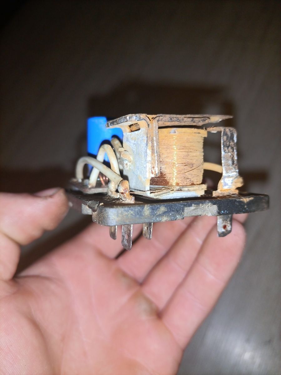

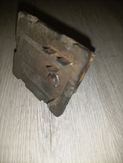

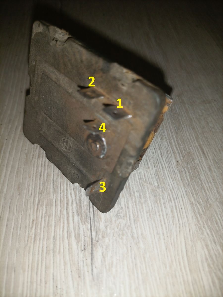

    Witam, posiadam rosyjski przerywacz kierunkowskazów, potrzebuję mądrej głowy, która by mi pomogła w podłączeniu kabli, tzn. który pin do czego podłączyć :). Przerywacz 4-pinowy, ślady rdzy są z górnego dekla, więc jest duża szansa, że może jeszcze działać. (Tak, wiem, można kupić drugi, po prostu niesamowicie mnie kusi ze względu na oryginał, stąd też prośba o schemat podłączenia tego cuda ((Jeśli pomylę dział, proszę o przeniesienie))). Pozdrawiam
    Rosyjski przerywacz kierunkowskazów z widocznymi kablami i śladami rdzy. Rosyjski przerywacz kierunkowskazów z korozją Ręka trzymająca rosyjski 4-pinowy przerywacz kierunkowskazów z widocznymi przewodami i niebieskim kondensatorem. Rosyjski przerywacz kierunkowskazów z oznakami korozji Stary, zardzewiały, 4-pinowy rosyjski przerywacz kierunkowskazów z wystającymi kablami. Rosyjski przerywacz kierunkowskazów z widocznymi śladami rdzy i czterema pinami. Zardzewiały 4-pinowy rosyjski przerywacz kierunkowskazów z kondensatorami i cewką. Zdjęcie czteropinowego rosyjskiego przerywacza kierunkowskazów z widocznymi śladami rdzy. Zbliżenie na trzymany w dłoni przerywacz kierunkowskazów z widocznymi śladami rdzy. 4-pinowy rosyjski przerywacz kierunkowskazów z widocznymi przewodami i rdzą Zdjęcie rosyjskiego przerywacza kierunkowskazów z czterema pinami, widoczna lekka rdza.

    Witam. On Mi przypomina fiatowski PSA-116. Tylko że C ma 10V.
    #3 21030146
    Adam Walko
    Poziom 35  
    Posty: 2620
    Pomógł: 215
    Ocena: 452

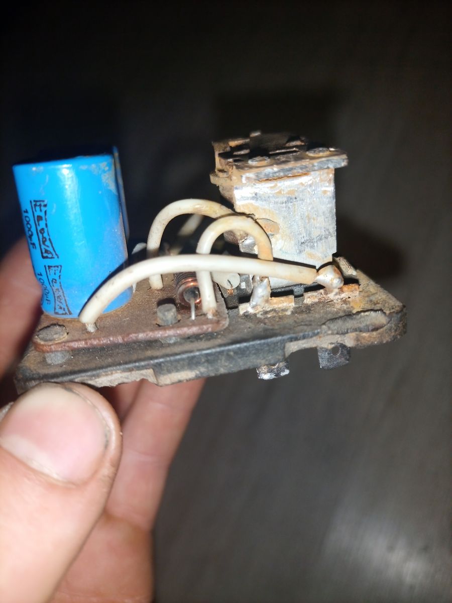

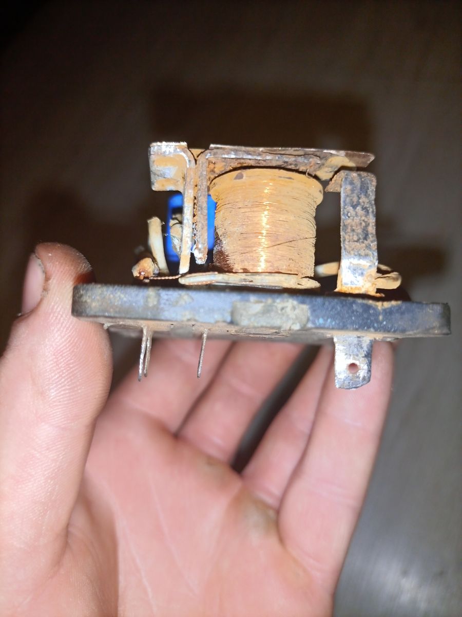

    Jedyna moja rada, to wyrzucić to do śmietnika - do utylizacji elektrośmieci. Doprowadzenie go do stanu użytecznego mija się z względów praktycznych, z jakimkolwiek sensem! Chcesz się w to bawić, to najpierw przewiń cewkę. W takim stanie jak jest, grozi spaleniem instalacji elektrycznej.
    Kotwica to dokładny element. Ta, która tam jest, nie nadaje się do żadnej regeneracji.
    Dziury na wylot, w mechanicznie uszkodzonej podstawce.
    #4 21030149
    rnb_bolii
    Posty: 4173
    Pomógł: 635
    Ocena: 1175
    Fakt, nima co... Chyba że chcesz tylko sprawdzić czy "tyka" przerywa, w co wątpie że działa, na "stole"....😕

    Dzięki za odpowiedzi, właśnie chodzi mi o to tykanie czy cokolwiek tam jeszcze żyje, stąd moja prośba jak to podłączyć. Dobrze wiem, że to kłamot ale i tak kusi 😁

    Na początek są potrzebne podstawowe z podstawowych, najprostsze pomiary. Dotychczas pomierzyłeś co?

    Prędzej on zadziała niż wygrasz w totka . Jedyne co mierzylem czy jest przejście pomiędzy pinami i teraz się zastanawiam bo 3 z nich maja przejście miedzy soba . Dalej bez schematu nic nie powiem ja to wole podłączyć i dopiero się bawić , o instalacje nie trzeba sie martwić bo będzie inny .
    Tak z drugiej bajki ,skoro on jest 4 pinowy to drugi przerywacz tez musi być 4 pinowy ? Zastanawim się czy ten czwarty pin idzie na kontrolke w desce ?

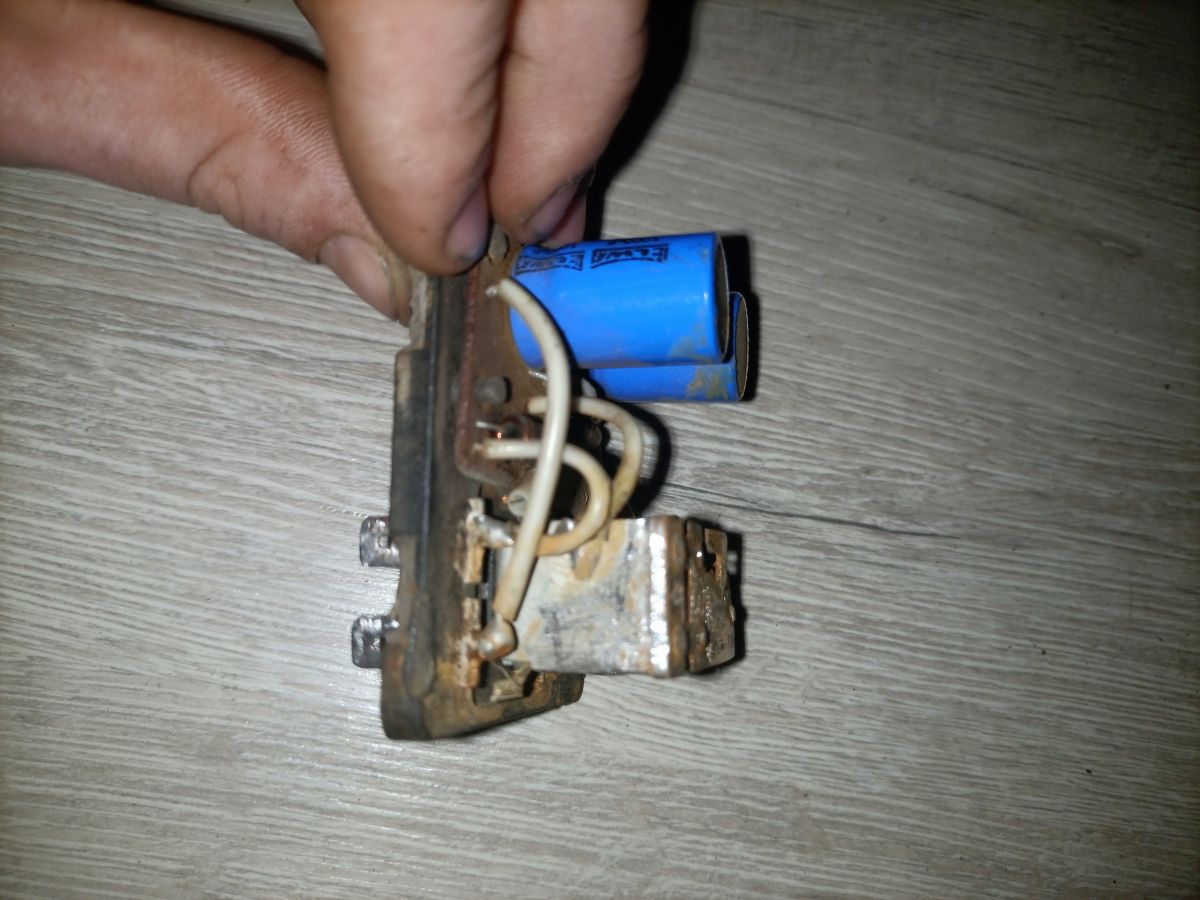

    #8 21030471
    stachu_l
    Posty: 2983
    Pomógł: 480
    Ocena: 1125

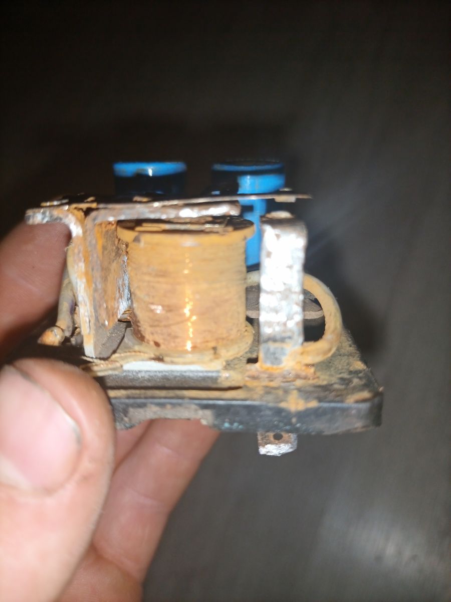

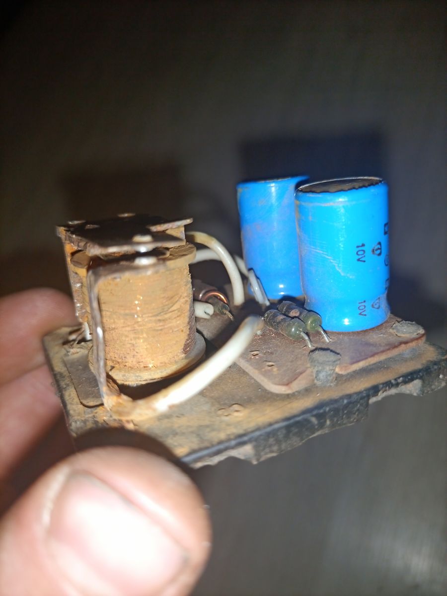

    Ale jakiego schematu - tego przerywacza czy samochodu gdzie był używany?
    W tym przerywaczy jest w zasadzie tylko kilka elementów więc można schemat narysować dość szybko.
    Jednak aby działało to trzeba posprawdzać:
    - rezystory - maja takie brązowe plamy z czarna otoczką - albo kapała ne nie jakaś rdzawa woda albo są spalone.
    - Najlepiej podnieść płytkę z "elektroniką" i zobaczyć stan ścieżek bo mogą być skorodowane.
    - sprawdzić przekaźnik - można spróbować podać 12V przez żarówkę 5/10/21W, wtedy nawet jak ma zwarcie to nie powinien zadymić.
    Ta cewka na płytce elektroniki z dość grubego drutu to jest przekaźnik kontaktronowy ale takie prądowy a nie napięciowy. Miałem podobne rozwiązanie w przerywaczy ARO 10.4 - ona zasila kontrolkę kierunków, jak nie ma odpowiedniego obciążenia (spalone żarówki) to kontrolka nie działa.
    Wydaje mi się, że te przerywacze wymagały zasilania i masy i miał wyjście na lampy kierunkowskazów i do kontrolki.
    Taki klasyczny termo-bimetaliczny nie potrzebował masy bo opierał się tylko na przepływie prądu do lamp kierunkowskazów.
    Rysuj schemat tego ustrojstwa i wtedy będzie jasne co gdzie podłączyć.

    Rzeczywiście wygląda jak PSA-116, tyle że to był przerywacz świateł awaryjnych — przekaźnik z dwoma parami styków na obwody prawych i lewych kierunkowskazów.
    Nie pamiętam jaki był elektroniczny przerywacz kierunkowskazów w maluchu FL (1990 rok).
    Nie ma pewności czy ten przerywacz jest do instalacji 6V. Dwa kondensatory to klasyczny układ generatora bistabilnego, który do poprawnej pracy wymaga stabilnego zasilania, a więc obniżonego i stabilizowanego.

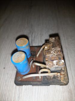

    Stary, zardzewiały przerywacz z czterema oznaczeniami liczbami na stykach.
    Czyli mam rozumieć ze przerywacz ciągle wysyła prąd (przerywany) na dźwigienke migaczy ,
    Nie koniecznie i raczej tak nie jest bo przekaźnik by cały czas pracował. Myślę, że prąd przerywany pojawia się jak zostanie podłączona żarówka/i od kierunkowskazów, jak dźwigienka jest na środku to przekaźnik nie pracuje. Ale tak, jest podawane napięcie na dźwigienkę i jak przyłączysz kierunki lewe lub prawe (pojawi się przepływ prądu) to rusza impulsowanie.
    Moje typowanie:
    1 - zasilanie (+)
    2 - kontrolka kierunkowskazów
    3 - wyjście na kierunkowskazy, na dźwigienkę
    4 - pozostaje na masę ale byłbym ostrożny bo trudno ustalić gdzie to jest przyłączone.
    Proponuje podłączyć 1(+) szeregowo przez żarówkę od reflektora
    do 2 i masy jakąś małą żarówkę (2 do 5W)
    do 3 żarówkę kierunkowskazów 21W
    4 do masy.
    Jak po podłączeniu zasilania ta reflektorowa zabłyśnie pełnym światłem to gdzieś jest zwarcie albo 4 nie jest od masy. Można odłączyć 4 i zobaczyć co się stanie.
    Zgodnie z sugestiami to jest pytanie -czy pojazd w jakim to było używane miał instalacje 6V czy 12V?
    Jak 6V to trzeba takiego napięcia i żarówek - może być trudniejsze do zdobycia w dzisiejszych czasach.

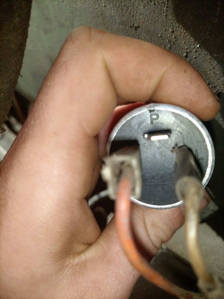

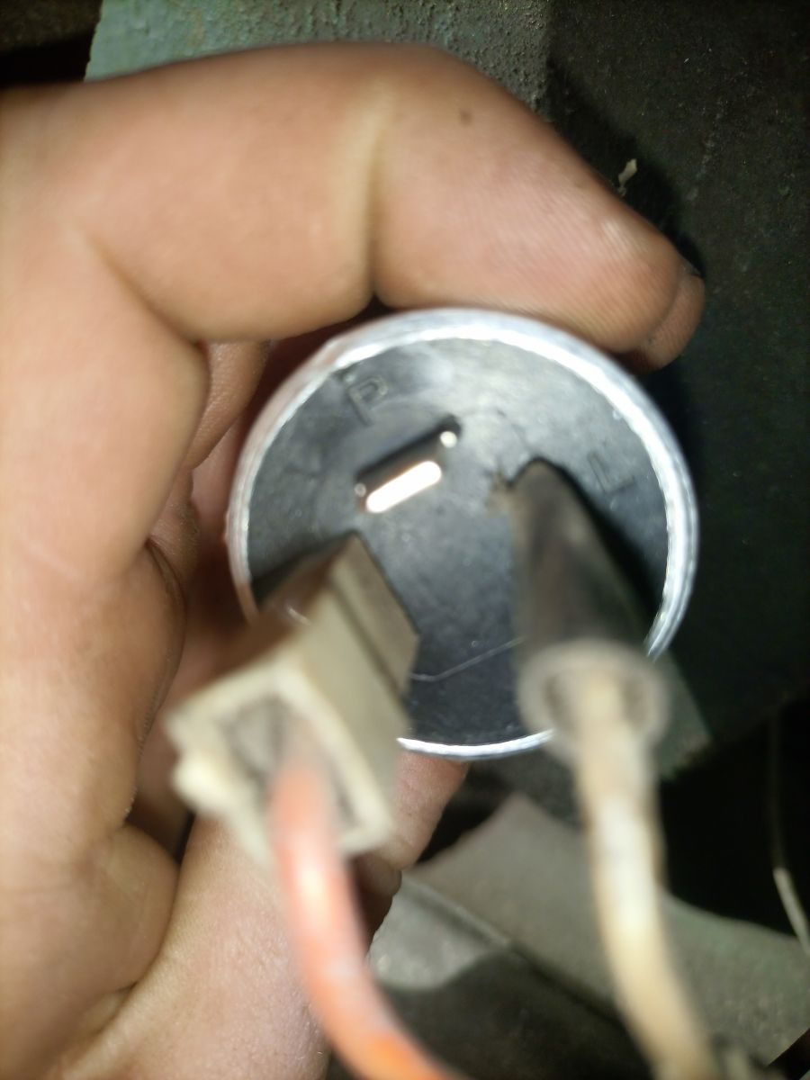

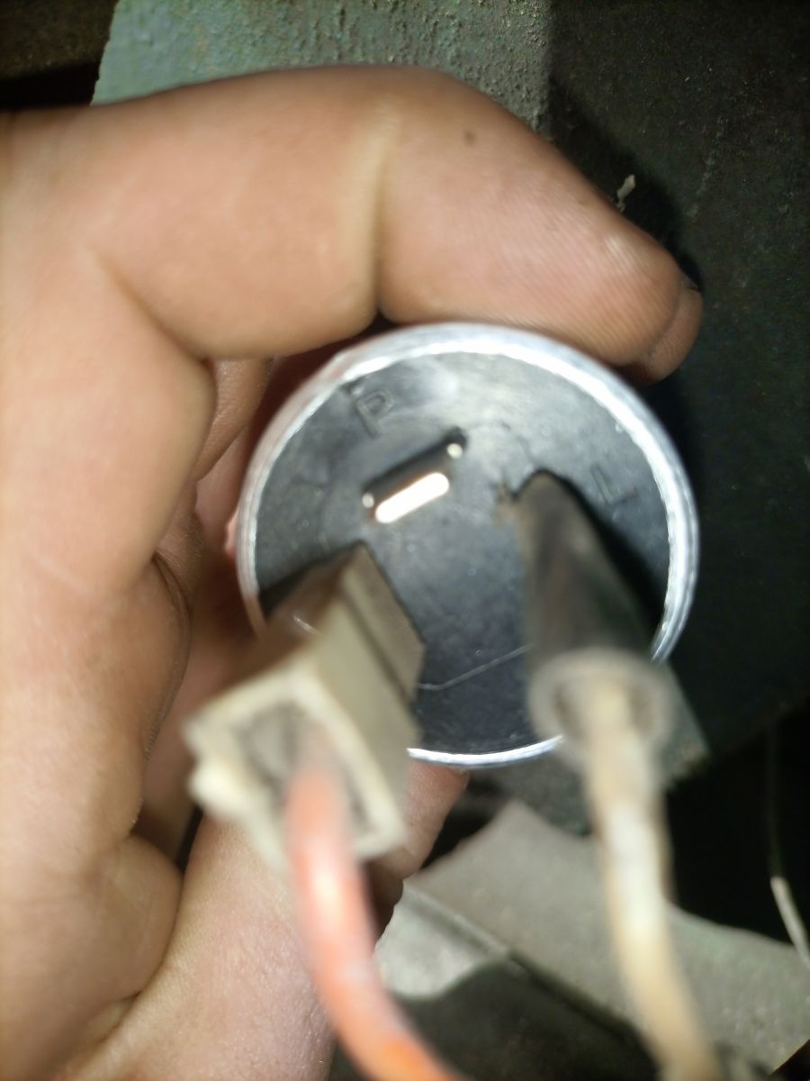

    Jak wygląda ten co kupiłeś?
    Jest metalowy?

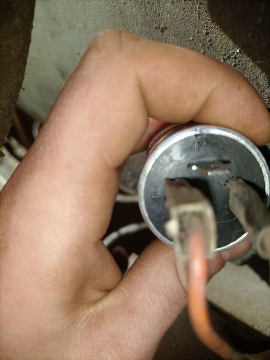

  • #15 21030893
    theoneabbove
    Poziom 5  
    Posty: 69

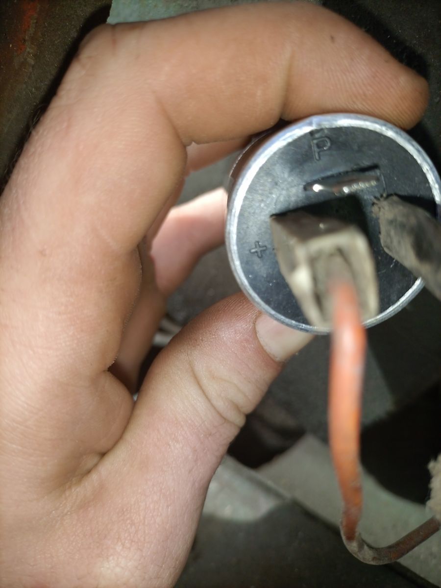

    Tak metalowa beczolka na 3 wsówki . Metalowa beczka z podłączeniem kabli, oznaczenia P i L Osoba trzyma metalowy element z trzema wypustkami, z podłączonymi kablami czerwonym i czarnym. Zbliżenie na metalowy wtyk z trzema wsuwkami podłączonymi do kabli, oznaczony literą P. Metalowa beczka z trzema terminalami podłączona do kabli. Widok na metalową beczkę ze złączami elektrycznymi, trzymaną w ręce
    Tak to podlaczylem , czerwony kabel to zasilanie a czarny idzie na dzwigienke . Nie wiem co z tym P zrobić ?
    #16 21030935
    nikusert
    Poziom 41  
    Posty: 5428
    Pomógł: 699
    Ocena: 1753
    To masz tradycyjny przerywacz bimetalowy. Zacisk P jest do kontrolki.
    Ten przerywacz nie nadaje się do podłączenia świateł awaryjnych.

    A więc nabyłeś przerywacz bimetaliczny, który nie potrzebuje do pracy podłączenia do masy pojazdu (sam przerywacz). Przy okazji dowiedziałem się że jestem daltonistą co trzeba będzie zgłosić tu i ówdzie. Nie widzę przewodu czarnego. A złącze P s↓ży do przyłączenia lampki kontrolnej kierunkowskazów. I z racji że jest jeden biegun zasilania to na tym przyłączu będą się pojawiać dodatnie impulsy (nie zwierać bezpośrednio do masy). A co do sprawdzania przerywacza zabytkowego to sprawa wygląda tak iż ostatnio w takim urządzeniu dłubałem pewno ze trzydzieści lat wstecz i co do szczegółów wykasowana pamięć. Przy skrajnym przyłączu widzę napis C2 co sugeruje kontrolkę. Zasilenie przełącznika (czyli odpowiednik L) przez uzwojenie cewki kontaktronu (tego grubego drutu).

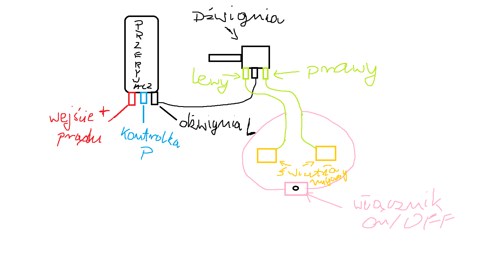

  • #24 21031366
    theoneabbove
    Poziom 5  
    Posty: 69
    Schemat połączeń elektrycznych z dźwignią i przełącznikiem.
    Krzysztof Kamienski napisał:
    Kto tak powiedział ?
    @theoneabbove Połącz sobie oba styki skrajne wyłącznika dźwigienkowego kierunkowskazów przez dwie diody i wyłacznik do wyjścia przerywacza. Będziesz miał awaryjne na tym dodatkowym wyłączniku.
    Zrobilem taki rysunek w Paincie :D , gdybym zalozyl wlacznik pomiedzy tymi dwoma kablami z dzwigni tez bym mial awaryjne (maly edit oczywiscie po wczesniejszym wlaczeniu lewego lub prawego migacza) ? . Gorzej jest wyprowadzic z tych dwoch kabli na kontrolke .. chyba ze kupie poprostu druga kontrolke i kazda bedzie zasilana z osobnego kabla migacza .
  • #25 21031464
    Krzysztof Kamienski
    Posty: 21893
    Pomógł: 2033
    Ocena: 5162
    Przypomnę DIODY ! Z obu linii (lewy i prawy kierunkowskaz) przez diody do kontrolki. Drugi biegun kontrolki do masy.
  • #26 21031491
    theoneabbove
    Poziom 5  
    Posty: 69
    Nie rozumiem szefie, o co chodzi z tymi diodami?

    Wracajac jeszcze do starego przerywacza zrobie tak jak @4jerry pisze , wychodzi na to ze on nie potrzebuje zadnej masy (-) ?
    #29 21031550
    Krzysztof Kamienski
    Posty: 21893
    Pomógł: 2033
    Ocena: 5162
    To źle wychodzi, skoro jest tam multiwibrator na co wskazuje obecność kondensatorów elektrolitycznych.
