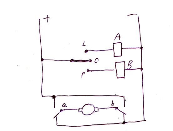

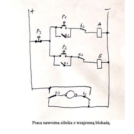

✨ Użytkownik poszukuje pomocy w podłączeniu silnika wycieraczek do bezprzewodowego sterownika bramy uchylnej, aby uzyskać możliwość obrotów w prawo i w lewo. W dyskusji poruszono różne aspekty działania silników wycieraczek, w tym ich konstrukcję, która zazwyczaj pozwala na obrót tylko w jedną stronę. Zwrócono uwagę, że zmiana polaryzacji zasilania wirnika może umożliwić obrót w przeciwną stronę, jednak może to prowadzić do szybszego zużycia szczotek. Użytkownicy podzielili się schematami, które mogą pomóc w realizacji tego projektu.
