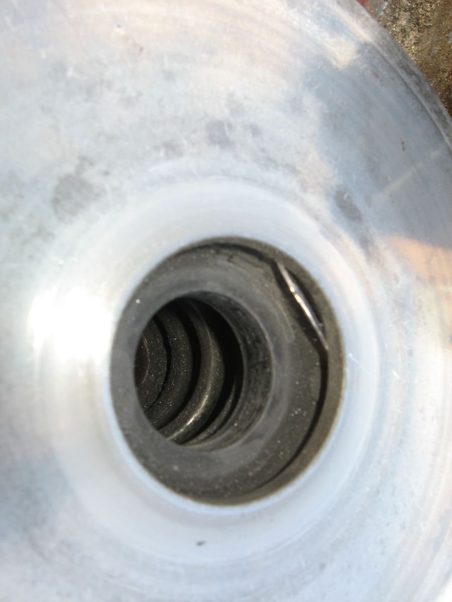

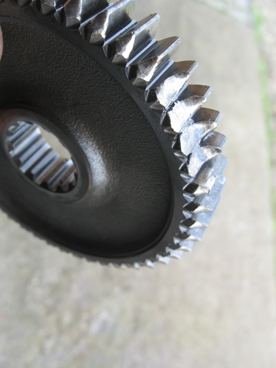

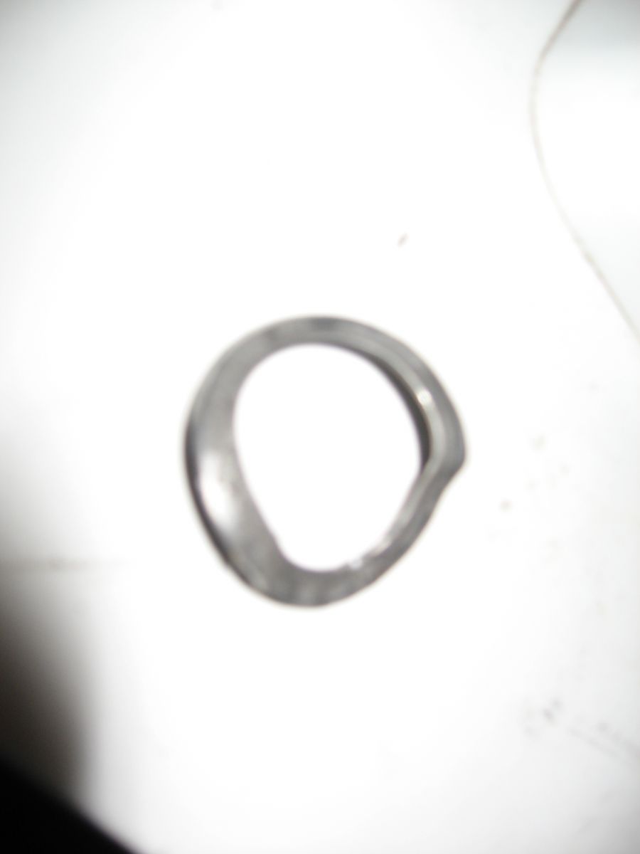

Użytkownik zgłasza problem z obrotami jałowymi silnika Kubota Z402, które wynoszą 1060 obr/min i nie można ich obniżyć. W odpowiedziach zasugerowano, że regulacja śrubką nie przynosi efektów, a obroty mogą się obniżyć do około 1000 obr/min, co powoduje niestabilną pracę silnika. Istnieje podejrzenie, że wtryskiwacze mogą być uszkodzone, co wpływa na stabilność obrotów. Użytkownik odkrył, że prawidłowe obroty jałowe dla tego silnika wynoszą 980 obr/min. Dodatkowo, pojawiły się problemy z przekładnią, które mogły być spowodowane nieprawidłowym montażem podkładki dystansowej.
