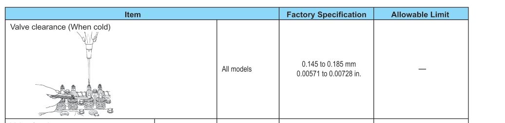

Luzy zaworowe dla silnika Kubota Z402 - jakie wartości?
raf137pl 26 Lis 2024 17:25 3267 8
  • #1 21320829
    raf137pl
    Posty: 2
    Ocena: 4
    Cześć zna ktoś morze luzy zaworowe jakie powinny być w silniku Kubota z402 z gury dzięki
    AI: W jakim urządzeniu lub pojeździe jest używany ten silnik Kubota Z402?
    Aixam 400
    AI: Czy masz dostęp do instrukcji obsługi silnika lub wcześniejszych pomiarów luzów zaworowych?
    Nie

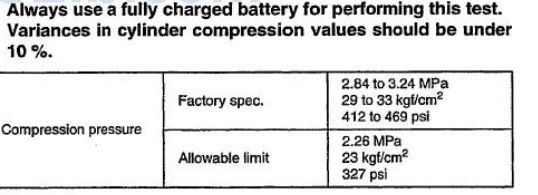

  • #5 21356278
    Michał_22
    Posty: 41
    Ocena: 2
    Zwykłym szczelinomierzem od 0.05 do 1.00 tego nie zmierzę? Bo nie rozumiem tej wartości 0.145-0.185 mm.
  • #6 21356302
    kkknc
    Posty: 23778
    Pomógł: 1916
    Ocena: 6716
    A co tu nie rozumiesz? masz podaną wartość i do tego się stosujesz. Jak nie skończyłeś szkoły podstawowej to nie będziesz rozumiał matematyki. Bierzesz 0,15 i już. Możesz też użyć calowego i będziesz miał bardziej dokładnie. A i czujnik zegarowy. To już w ogóle.
  • #7 21356474
    Michał_22
    Posty: 41
    Ocena: 2
    Szkołę skończyłem.. Coś mnie zamroczyło z tym wymiarem. Jakie minimalne ciśnienie sprężania powinien mieć ten silnik?
  • #9 21395360
    Michał_22
    Posty: 41
    Ocena: 2
    Nie dziwne, że nie chce palić, jak na zimnym ma po 16 bar.
