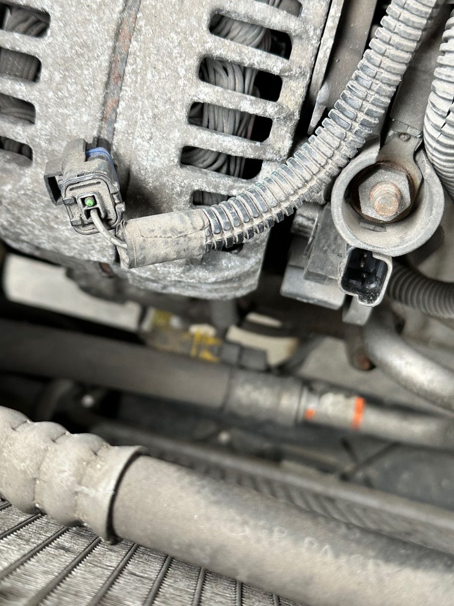

    Witajcie, dzisiaj po otwarciu maski zobaczyłem, że jedna z kostek przy alternatorze ma tylko jeden kabelek. Drugi jakby był urwany, ale go nigdzie w wiązce nie ma. Nie mam schematu aby prześledzić, jak powinno być, więc liczę na Waszą pomoc. Załączam zdjęcie jak to wygląda. Dodam, że silnik to 2.0 benzyna.
    Widok alternatora z jednym przewodem podłączonym do kostki.

    Działa, ładowanie jest ?
    Tak może być.

    To zielone we wtyczce to plastikowa zaślepka, żeby woda nie dostawała się do złącza. Tak ma być, ewentualnej usterki szukać gdzieś indziej.

    Wszystko działa jak należy. Akumulator wymieniony i choinka zgasła :)
