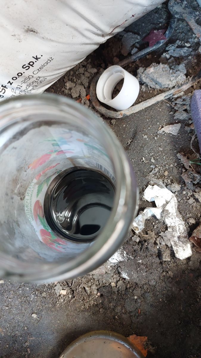

    Witam problem z Zafirą 04 rok 2.0dti 101km problem polega z rzeczą takową zafira nie pali kręci normalnie zachowuje się tak jak by nie miała paliwa sprawdzałem wszystko co się da wszystkie przekaźniki związane z zapłonem itd . Dodam że 2 tygodnie temu wróciła od mechanika była wymieniana pompa wtryskowa i egr wszystko chodziło cacy nic nie przerywało ani nie było problemów z rozruchem nie ma żadnych błędów na kompie ręce mi odpadają bo auto potrzebne sprawdzałem również wężyki od przelewów od wtrysku. zośka odpaliła raz i na tym się skończyło zastanawiałem się na komunikacją sterownik lub IMO .Czekam na Wasze pomysły pozdrawiam .

    Strumien swiadomosci swia
    Posty: 27417
    Pomógł: 1403
    Ocena: 6390
    Uszkodzenie immo powoduje pulsacyjne miganie kontrolki silnka..

    fmichalek75
    Posty: 2
    Próbowałem odpowietrzyć i bez efektów. Próbowałem odkręcać rurki od wtrysków i paliwa. Nie ma pompy, to PSG16. Co dodam, to jak wyciągałem "paliwo" z pompy przez przelew, to zamiast ropy czystej była jakby wymieszana z olejem, więc twierdzę, że walnęły słynne trawersy. Słoik z płynem przypominającym mieszankę oleju i paliwa na tle gruzu i rury.
    A jeśli by padł sterownik silnika, to jakie objawy by dawał
