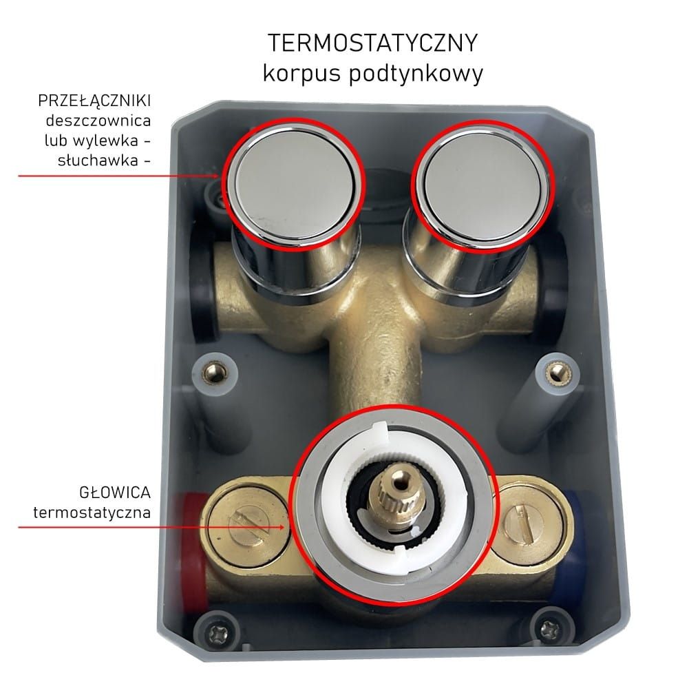

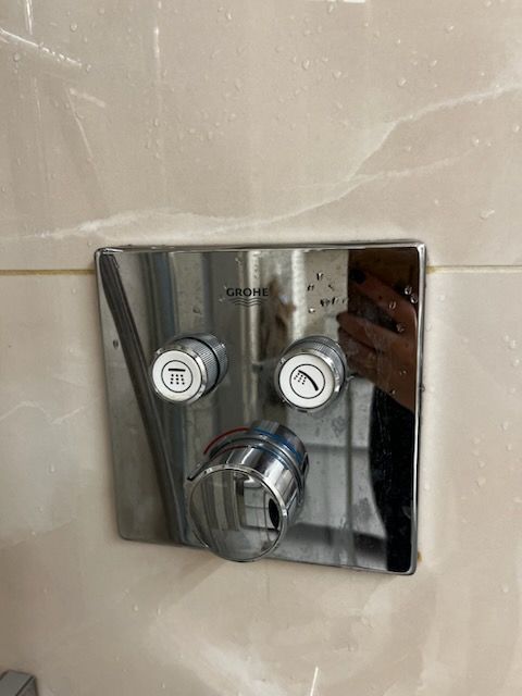

✨ Użytkownik zgłasza problem z prysznicem marki Grohe, gdzie ciepła woda płynie tylko z deszczownicy, a ze słuchawki leci zimna. Odpowiedzi sugerują, że przyczyną może być błędne podłączenie bloków zaworów, uszkodzenie przełącznika lub zator w słuchawce. Użytkownik potwierdza, że odłączenie słuchawki nie przyniosło zmian. Wskazano na możliwość pomyłki w podłączeniu zaworów mieszających i przełączających, co może prowadzić do problemów z ciepłą wodą. Dodatkowo, brak informacji o modelu baterii utrudnia dalsze diagnozowanie. Użytkownik zamieszcza zdjęcia zaworu oraz modelu EXE2, co może pomóc w identyfikacji problemu.
