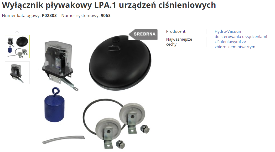

    Jeszcze jeden sposób bezprądowy: potrzebujesz pływaka (szeroki i płytki najlepszy) oraz systemu rolek i sznurka oraz ciężarek. Pojemność i ciężar pływaka musi być na tyle duża, aby opory ciągania sznurka nie miały za dużego wpływu na histerezę. Jak znajdziesz zawór o bardzo małym oporze pracy, możesz nawet sonie zrobić automatyczne zamykanie...
    Czy o takim czymś wspominasz?
    Elementy wyłącznika pływakowego LPA.1 do urządzeń ciśnieniowych.
