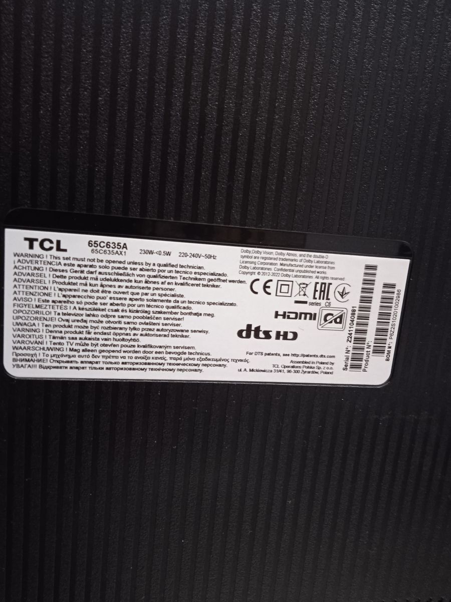

    Witam, szukam fachowców, którzy się znają na rzeczy. Potrzebuję podłączyć 3 telewizory LED 60-calowe do autobusu. Jakie Państwo macie pomysły rozwiązania? Mój pomysł: 3 telewizory + konwerter, ale co dalej? Jak mocny musi być konwerter? Pod co podłączyć? Agregat odpada. A może podłączyć pod akumulator samochodowy? Tylko obawiam się, czy instalacja autobusu to wytrzyma. Jak się oblicza moc? Dziękuję za pomoc.
    Etykieta techniczna telewizora TCL 65C635A. Etykieta energetyczna telewizora LG z klasą D i zużyciem energii.

    Moze pokaz tabliczke znamionowa a nie jakis reklamowki.

    Wysłałem detale innego telewizora ale to nie ma znaczenia jaki ma być .Chodzi mi o jakiś patent jak rozwiązać ten problem 3 telewizory LED 60 calowe + konwerter a potem co ? I jaki konwerter ?

    Dla określenia mocy są potrzebne dane z tabliczki znamionowej - te dodane pokazują moc 230W, podobne dane znalazłem dla 60" Sony więc pewno będą podobne dla wszystkich tej wielkości.
    3x230W daje 690W
    230W (gdyby przetwornica, konwerter miał duża sprawność) to pobiera ok 10A z akumulatora 24V, trzy dadzą 30A. To nie jest tak dużo dla instalacji autokaru.
    Przykładowa firma sprzedająca takie instalacje do autokarów: https://www.videosat.com.pl/
    Tak po głowie mi chodzi, że w autokarach instalowano przetwornice 24V DC na 230V AC o mocy ponad 2000W i zasilali np ekspres do kawy, pewno monitory (dawniej CRT czyli kineskopowe).
    Jeżeli tylko te telewizory będą zasilane to nawet przetwornica 1000W/1500W wystarczy.
    Trzeba podłączyć przetwornicę do instalacji przewodami na ok 50A (70A) z odpowiednim zabezpieczeniem i najlepiej jakimś wyłącznikiem.
    Od drugiej strony instalacja na 230V - podłączenie do trzech gniazd (ewentualnie jakieś zapasowe).
    Dobrze byłoby wiedzieć jakie są przepisy dla takich instalacji bo nie koniecznie takie jak dla domowych.
    Czy te telewizory maja pracować w czasie jazdy czy na postoju?
    Jak na postoju to zakładając 30A poboru i akumulatory 160-200Ah to wytrzyma 5-6 godzin a potem załoga pcha autokar albo bezpiecznie ok 3 godzin.
