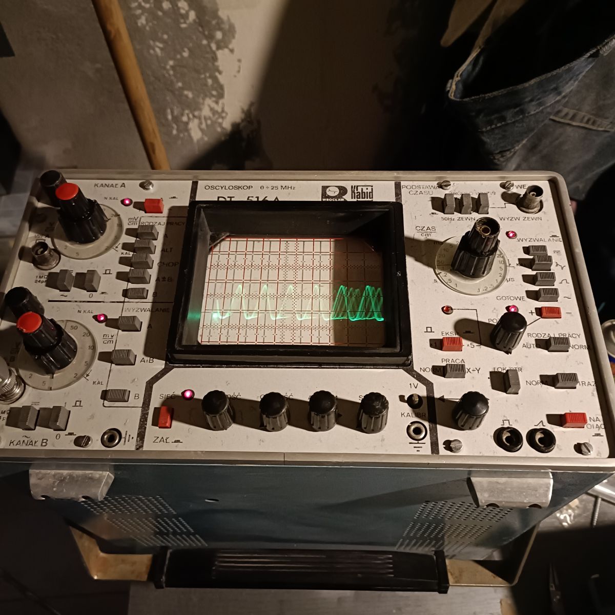

    Dostałem taki oscyloskop: Oscyloskop DT-516A wyświetlający wykres.
    Czy może ktoś łopatologicznie wytłumaczyć jak bezpiecznie podłączyć oscyloskop do zasilacza wzmacniacza lampowego i ocenić filtrację stałego napięcia anodowego 320 V (pod względem przenoszonego "brumu"). Oscyloskop jest wyposażony w standardową sondę niskonapięciową.
    Za pomoc i poświęcony czas z góry dziękuję.

    Z instrukcji oscyloskopu odczytaj jaką wartość napięcia można maksymalnie przyłożyć do We oscyloskopu. Podobnie z posiadaną sondą, cz to sonda 1:1 może ma możliwość przełączenia 1:10. Jeżeli można przyłożyć takie napięcie jakie występuje we wzmacniaczu do sprzętu pomiarowego można przystąpić do pomiarów.
    Pomiaru dokonywać w trybie AC, kiedy włączony jest pomiar tylko składowej zmiennej AC (odcięcie składowej stałej przez kondensator), poprzez zmierzenie (odczytanie) wartości między szczytowej obserwowanego na ekranie oscyloskopu przebiegu.
    Pamiętaj że ekran sondy jest na potencjale obudowy oscyloskopu i przy niefortunnym podłączeniu do obiektu pomiarowego może być BUM ! ( czyli trochę dymu, spalone bezpieczniki, uszkodzenia )
    Bezpieczniej jest dokonywać pomiarów przy zasilaniu oscyloskopu przez transformator separujący.

    Oscyloskop typ TD-516A
    Niestety w załączonej instrukcji nie znalazłem max napięcia jakie można podać na WE A lub B
    sonda to aliexpres 6100 100MHz
    X10/X1
    X10-600Vpk
    CatII IEC1010
    Modelu: P6100
    Szerokość pasma: DC-6MHz DC-100MHz (w rzeczywistości 80 MHz)
    Współczynnik tłumienia: 1: 10
    Rezystancja wejściowa: 1 M: 10 M
    Pojemność wejściowa: 1X: 85pF-120pF 10X: 18,5 pf-22, 5pf
    Zakres kompensacji: 10pF-30pF
    Czas narastania: mniej niż 3.5ns
    Napięcie robocze: 1X: mniej niż 200vDC + AC szczyt 10X: mniej niż 600vDC + AC szczyt
    Długość kabla: 120 cm
    Sonda na zakresie X10 może mierzyć 320V DC ale nie wiem czy oscyloskop to wytrzyma ....

    Z dokumentacji:
    3.2.11. Maksymalne napięcie wejściowe - 250V

    Przyznam, że nigdy nie dołączałem oscyloskopu do napięcia anodowego dla oglądania tętnień.
    Jeśli już chcesz znać tętnienie w wartości napięcia, to lepiej taki pomiar wykonać multimetrem na zakresie pomiaru napięcia zmiennego.
    Na początek wykonaj pierwszy pomiar, nazwę go wzorcowym; w sprawnym urządzeniu wykonaj pomiar prawidłowego napięcia anodowego (woltomierzem na zakresie napięć stałych), potem zmień zakres na napięcie zmienne i zmierz wartość tętnienia. To będzie odniesieniem do innych pomiarów w przyszłości, w takim urządzeniu.
    Przypominam, że każde niestabilizowane, wygładzone napięcie stałe musi zawierać jakąś wartość tętnień, szczególnie przy pełnym obciążeniu zasilacza. W akustycznym wzmacniaczu lampowym przydźwięku nie trzeba nawet mierzyć, słyszysz go w głośniku, a po wymianie uszkodzonego kondensatora - przydźwięk zniknie.
    Do pomiaru oscyloskopem dołóż sondę zmniejszającą 1:10, wykonaj pomiar napięcia anodowego (z odpowiednim przelicznikiem x10), zmień na zakres AC (wciśnij pierwszy klawisz przy BNC) i zwiększając skokowo czułość - wykonaj pomiar tętnień.
    Pamiętaj przy tym, że napięcie zmienne na oscyloskopie to wartość szczytowa napięcia (napięcie 9V z uzwojenia transformatora ma 12,6V w szczycie).
    Jeśli urządzenie i oscyloskop zasilasz z tej samej fazy sieci, masz to samo uziemienie (przewód ochronny) - to dołączając oscyloskop do urządzeń z własnym transformatorem w zasilaczu (wzmacniacz, radio) nic ci nie wybuchnie. Takie rzeczy często dzieją się w urządzeniach przemysłowych o wielu różnych różnych potencjałach mas, np. w falownikach.
    A Wy dalej swoje. Ręce opadają. Skoro mowa o zasilaczu wzmacniacza lampowego, to z definicji powinien mieć on transformator sieciowy, skutecznie działajacy jako transformator separujacy. Ten wzmacniacz /zasilacz posiada styk/żyłe PE? Pomijając niebezpieczenstwo pracy z napięciem 300VDC, to od strony sieci nic ci nie grozi.
