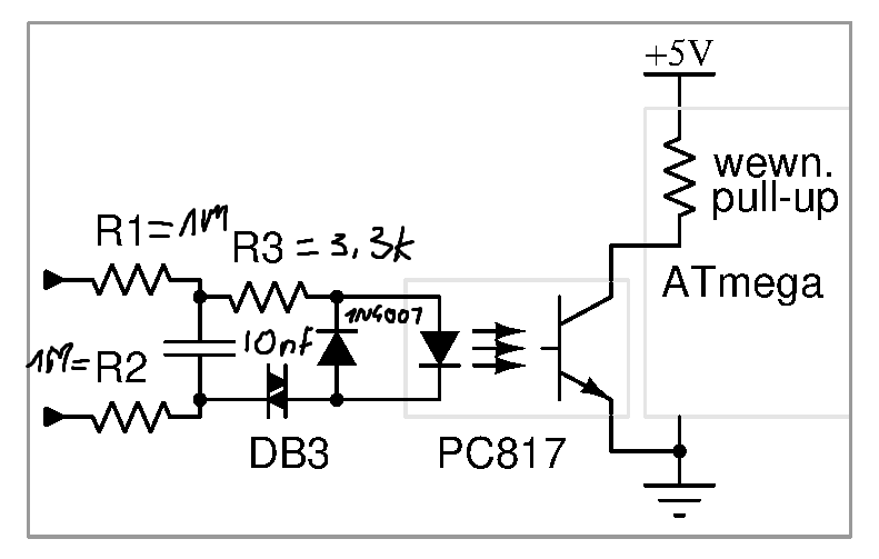

    >>21061950
    Czy ten układ na schemacie bez diaka będzie działał. Nie mam diaka na stanie, albo zastąpić diaka dwoma diodami.Czy tak można???? Ten kondensator to ma być ceramiczny???
    #92 21062610
    CYRUS2
    Posty: 17949
    Pomógł: 1240
    Ocena: 3518
    To co robisz jest bez sensu, bo do tego potrzebujesz zaprojektować PCB.
    Czy da się to zrealizować prościej używając innych komponentów elektronicznych. Proszę o sugestie - chodzi o wykrycie załączania pompy.
    Zastosować drugi przekaźnik z cewką na 230V AC.
    Będzie z podstawką i z zaciskami.
    Przekaźnik zapewni separacje uC od napięcia 230V AC.
    >>21061950
    Nie - schematy, na których umieściłem diaka, działają tylko z diakiem. Diodami się go nie da zastąpić, można dwoma tranzystorami (NPN+PNP) z kilkoma opornikami (ale to muszą być duże opory). Kondensator raczej styrofleksowy, polipropylenowy, albo poliestrowy - ceramiczne miewają upływność (ale można sprawdzić miernikiem, czy mają - wiele ma tak małą, że miernik jej nie wykrywa, i taka nie przeszkadza).
    Schemat układu z tranzystorami i rezystorami
    Taki układ może być użyty zamiast diaka, ale diak działa tak samo w dwie strony, a ten układ potrzebuje mieć '+' na górze, '-' na dole, więc trzeba go odpowiednio włączyć. Oporniki: R1=1MΩ, R2=220kΩ, R3=10MΩ. Q1=BC557, Q2=BC547 (mogą być BC556 i BC546, ale z BC558, czy BC548 działanie się zmieni... może i będzie lepiej, R3 będzie zbędny). Idea działania jest taka, że napięcie dzielnika z R3:R2 przy odpowiednim napięciu na kondensatorze zaczyna wystarczać, by Q1 zaczął trochę przewodzić, a wtedy zaczyna przewodzić i Q2, i układ przechodzi do stanu, w którym przewodzą oba, aż rozładują kondensator.

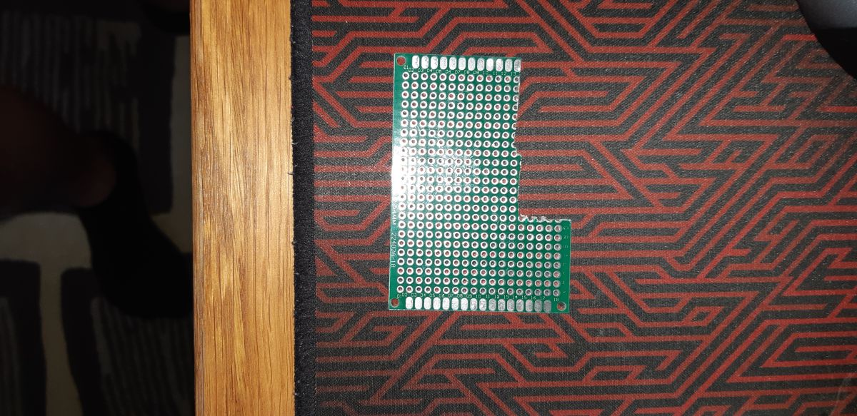

    Planuję zaprojektować płytkę, ale na razie zrobię to na breadboard'dzie.
    Czy breadboard nadaje się do układów z napięciem sieci? Nie zrobi się przebicie?
    Do tej pory mam wątpliwości czy nie szkoda tego breadboarda. Można by część projektu tego Twojego zrobić na płytce poza breadboardem (na takiej płytce - tylko do testów - patrz foto poniżej) a mcu na breadboardzie.
    Prototypowa płytka drukowana w kształcie litery L na wzorzystym tle

    Jeszcze jedna koncepcja - teraz z tranzystorem zamiast diaka:
    Wykrywanie załączania pompy głębinowej - jakie komponenty?
    Jest taki prosty układ z migającym LED-em: LED, kondensator, tranzystor, to zasilane sporym napięciem (ze 12V) poprzez opornik. To by działało na takiej samej zasadzie (następuje przebicie tranzystora i kondensator rozładowuje się poprzez LED-a), trzeba poszukać informacji o tym układzie z migającym LED-em i poczytać, z jakimi tranzystorami on dobrze działa. Opornik ograniczający prąd radzę zostawić, ale ze względu na niższe napięcie (diak około 30V, tranzystor około 7-8V) ten opornik powinien mieć do 1kΩ, a kondesator ze 100nF.

    Jak masz tranzystor, to możesz spróbować i bez diaka, według tego ostatniego schematu. Kilka tematów na forum z układem działającym na tej samej zasadzie: https://www.elektroda.pl/rtvforum/topic3265716.html https://www.elektroda.pl/rtvforum/topic459546.html https://www.elektroda.pl/rtvforum/topic2968139.html
    W pierwszym z nich jest nazwa: negistor - można to wpisać do Google, zobacz np. Weird Science: Negistor - ujemna rezystancja w praktyce, BJT negistor applications by sv3ora (tu podano konkretne typy tranzystorów), Alan's Lab: Negistor Applications, Robert Gawron: Negative resistance oscillators (tu użyto BC547), ElectricalEngineering: Oscillator circuit with a Negistor (tu ktoś napisał, że testował i niemal każdy NPN się nadawał, a PNP nie).
    Ale z tego, co pamiętam, chyba to z tym układem był taki problem, że działał z każdym egzemplarzem pewnego tranzystora ze starej produkcji, a z nowej z żadnym.

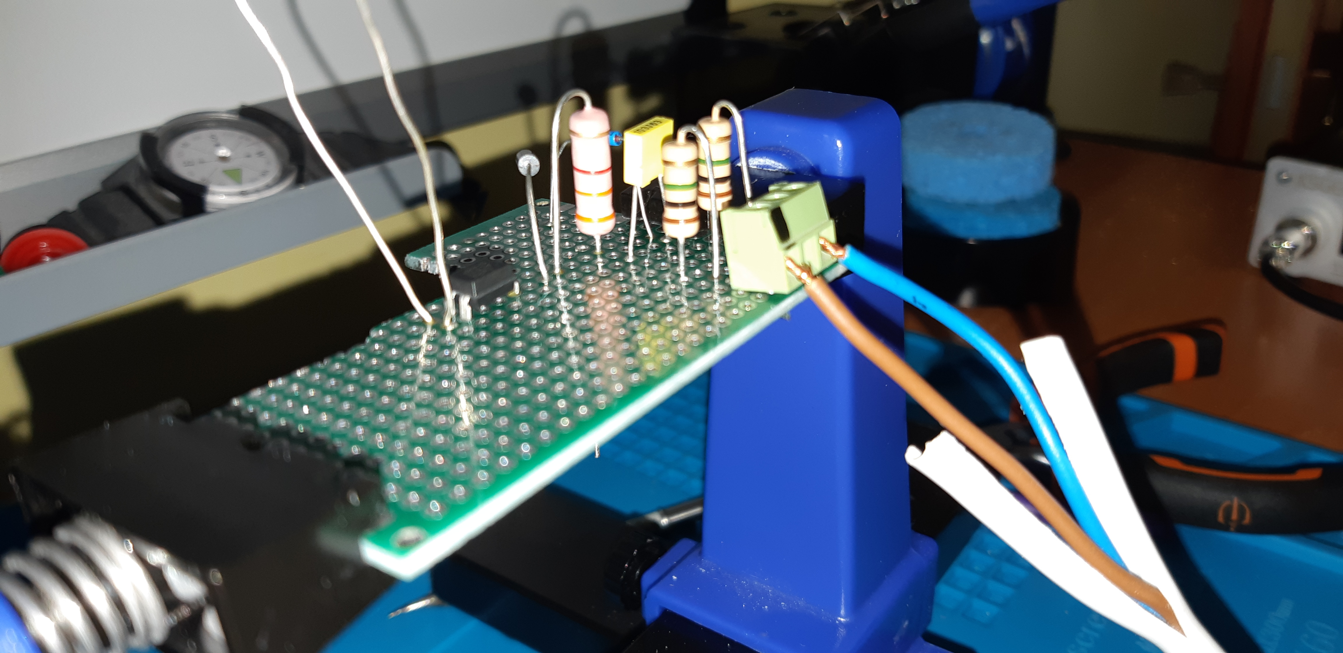

  • #115 21065692
    Piernikowski.S
    Posty: 180
    Ocena: 7
    >>21061950
    Zaimplementowałem Twój pomysł. Patrz na załączone obrazy. Wykonałem też pomiary napięć. Wszystko poniżej. Pozostaje kwestia podłączenia do ATMEGA328p, ale wcześniej sprawdzę czy optotranzystor w PC817 przewodzi.
    • Wykrywanie załączania pompy głębinowej - jakie komponenty? POMIARY NAPIĘĆ.jpg (860.99 KB) Musisz być zalogowany, aby pobrać ten załącznik.
    • Wykrywanie załączania pompy głębinowej - jakie komponenty? UKŁĄD_2.jpg (1.72 MB) Musisz być zalogowany, aby pobrać ten załącznik.
    • Wykrywanie załączania pompy głębinowej - jakie komponenty? Układ_0.png (12.34 KB) Musisz być zalogowany, aby pobrać ten załącznik.
    • Wykrywanie załączania pompy głębinowej - jakie komponenty? ASYSTENT.jpg (985.98 KB) Musisz być zalogowany, aby pobrać ten załącznik.
    • Wykrywanie załączania pompy głębinowej - jakie komponenty? UKŁAD_!.jpg (1.4 MB) Musisz być zalogowany, aby pobrać ten załącznik.

  • #117 21065857
    Piernikowski.S
    Posty: 180
    Ocena: 7
    "ps. uważaj żeby asystent nie powąchał płytki, jak będzie pod prądem ;)"
    Ja pracowałem na szafce, a asystent był na parapecie oddzielony przerwą powietrzną 1,5m od stanowiska pracy .Bhp (najważniejsze przy 230VAC) było zachowane :-)
    Miałem już wcześniej napisany soft: z Pin Change Interrupt. Sprawdziłem działanie najpierw bez podłączonego układu. Zwierałem PB1 do masy
    i dioda podłączona do PB0 dwa razy zaświeciła. Następnie po rozwarciu PB1 od masy znowu dioda zaświeciła dwa razy.Czyli kod z przerwania
    działa jak i same wywołanie przerwania. Po podłączeniu układu i jak zasilanie 230V jest właczone dioda mruga i gaśnie bez przerwy w odstępie 0,5s. Jak zasilanie jest odłączone dioda przestaje mrugać.
    Trochę inaczej zrobiłem bo dioda po przerwaniu zapala się i gaśnie co pół sekundy, ale to nie ma znaczenia.
    Oscyloskopu się jeszcze nie dorobiłem. Choć w tym roku planowałem zakupić. Tak na marginesie to jakiej marki SIGLENT czy RIGOL????
    Patrz na video poniżej.

W kwestii wykrywania sygnału 230 V AC dla Atmegi, omówiono układy z transoptorami PC817, diodami prostowniczymi (np. 1N4148, 1N4007) i elementami RC do wygładzania sygnału i eliminacji drgań styków. Zaproponowano różne schematy z mostkiem diodowym, diakiem lub układami tranzystorowymi (np. negistor) do stabilizacji sygnału wejściowego. Omówiono dobór rezystorów ograniczających prąd LED transoptora, uwzględniając maksymalny prąd i moc strat na opornikach. Zwrócono uwagę na konieczność programowej filtracji impulsów 50 Hz, aby uzyskać stabilny sygnał logiczny dla mikrokontrolera.
Poruszono temat implementacji oprogramowania w C z wykorzystaniem przerwań pin-change interrupt do wykrywania impulsów załączenia pompy oraz metod eliminacji drgań styków i pomiaru czasu między załączeniami. Dyskutowano o zaletach i wadach stosowania przerzutników monostabilnych i bistabilnych do wydłużania impulsów. Autor planuje rejestrację ilości załączeń pompy na kartę SD oraz późniejszą integrację z ESP32 do przesyłania danych na serwer.
Dodatkowo omówiono kwestie bezpieczeństwa przy podłączaniu sygnału 230 V do mikrokontrolera, w tym stosowanie separacji galwanicznej, zabezpieczeń RC, diod Zenera i tranzystorów ochronnych. Wskazano na możliwość wykorzystania wolnych styków wyłącznika ciśnieniowego LCA2 do bezpośredniego sygnalizowania stanu pompy, co jest najprostszym rozwiązaniem. Poruszono też temat monitorowania suchobiegu pompy poprzez pomiar ciśnienia, przepływu lub czasu pracy, co może wymagać dodatkowych czujników.
W dyskusji pojawiły się propozycje symulatorów elektronicznych (LTSpice, Multisim, QSpice, QucsStudio) do testowania układów oraz praktyczne wskazówki dotyczące budowy prototypów na breadboardzie i płytkach testowych. Omówiono także kwestie doboru elementów i ich parametrów, takich jak kondensatory polipropylenowe, diody prostownicze i tranzystory BC547/BC557.
Podsumowując, najlepszym i najprostszym rozwiązaniem do wykrywania załączenia pompy jest wykorzystanie przekładnika prądowego lub wolnych styków wyłącznika ciśnieniowego LCA2 z separacją galwaniczną przez transoptor PC817 i odpowiednią filtracją sygnału, a następnie detekcją impulsów w oprogramowaniu mikrokontrolera Atmega328p. Projekt uwzględnia prostotę, niezawodność, małe gabaryty i bezpieczeństwo użytkowania przy pracy z napięciem 230 V AC.
