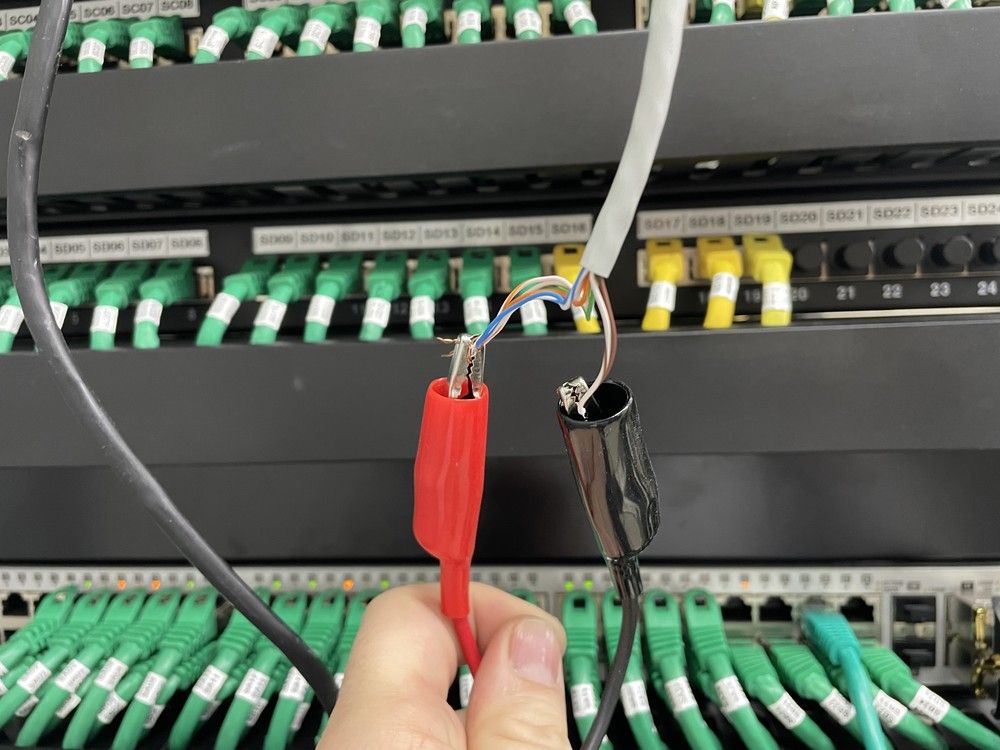

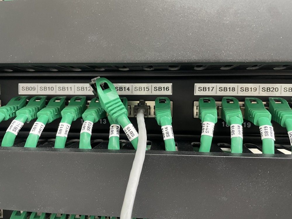

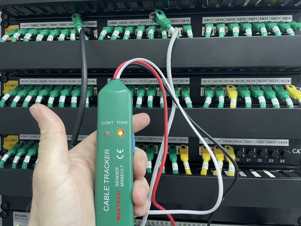

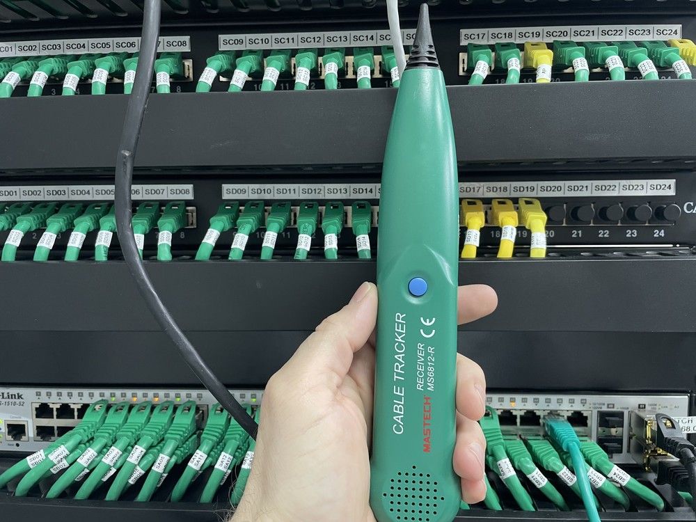

Użytkownik ma problem z lokalizacją przewodu F/UTP kat. 6 w sieci LAN, gdzie sygnał z trackera nie jest odbierany za patch panelem, mimo że działa z przewodem kat. 5e. Inni uczestnicy dyskusji sugerują, że problem może wynikać z ekranowania przewodów, które tłumi sygnał. Rekomendacje obejmują podłączenie nadajnika do dwóch żył skrętki oraz sprawdzenie połączeń w gniazdkach. Użytkownik zauważa, że sygnał jest obecny przed patch panelem, ale znika za nim, co wskazuje na możliwe problemy z ekranowaniem lub z samym urządzeniem trackera. Wskazówki dotyczą także użycia słuchawek i sprawnych baterii dla lepszego odbioru sygnału.
