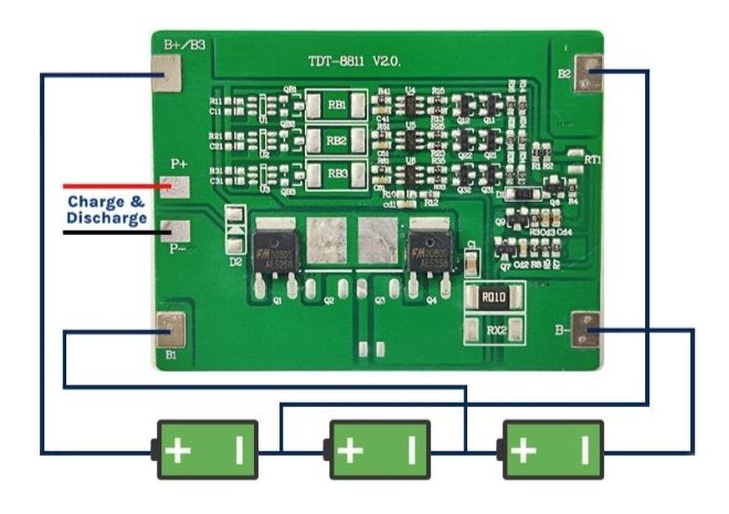

    Hej, szukam schematu. Pakiet Li-Ion 12 V/100 Ah. Będę wdzięczny za pomoc.

    Zasada łączenia jak poniżej, dla większych pojemności dodaje się ogniwa równolegle.
    Diagram układu BMS z czterema szeregowymi ogniwami
    https://circuitdigest.com/electronic-circuits/diy-12v-li-ion-battery-pack
    Gotowe LiFePO4 mają 4 baterie szeregowe dające 12,8 V. Nie interesują Cię takie akumulatory?

    Schemat pakietu - tłumaczę nowomowę - schemat baterii akumulatorów 12 V/100 Ah (amperogodzin, ah nic nie znaczy).
    Bateria ma się składać z akumulatorów o jakich rozmiarach? 18650 - najpopularniejsze i najtańsze - czy może bardziej pojemne, droższe, ale mniej kłopotliwe w łączeniu równoległym? Rozmiar 18650 to pojemność 2-3 Ah. Rozmiary większe to pojemności 5 Ah i więcej. Chyba że kupisz bardziej pojemne akumulatory. Cena większa i wygoda większa.
    Połączenia ogniw:
    Wyróżniamy dwa połączenia ogniw elektrochemicznych:
    1. szeregowe,
    2. równoległe.

    Zatem kupując akumulatory 18650 o pojemności 2 Ah, do uzyskania pojemności 100 Ah potrzeba połączyć 50 szt. równolegle.
    Dla uzyskania napięcia znamionowego 12 V potrzeba będzie 12 V/3,6 V 3,33 szt. akumulatorów. Jeśli użyjesz 3 szt. połączonych szeregowo to uzyskasz 3 V × 3 szt. = 9 V przy rozładowanej baterii i 4,2 V × 3 szt. = 12,6 V przy baterii w pełni naładowanej.
    Podsumowanie:
    Łączysz równolegle 50 szt. akumulatorów 18650 o pojemności 2 Ah i uzyskujesz baterię 100 Ah o napięciu 3,6 V. Trzy takie baterie łączysz szeregowo i uzyskujesz baterię 12 V. Każda z trzech baterii równoległych musi być zabezpieczona przed zbyt głębokim rozładowaniem. Chińczyk sprzedaje zabezpieczenie pod szumną nazwą BMS. Potrzebujesz BMS 3S o odpowiednio dużym prądzie wyjściowym, bo on zabezpiecza całą baterię przed przeciążeniem.
    Akumulatory mogą być wysokoprądowe lub nie. Jedne droższe, drugie tańsze. Przy połączeniu równoległym prąd wyjściowy baterii zwiększa się proporcjonalnie do ilości ogniw w baterii, czyli używając 50 szt. akumulatorów o prądzie maks. 2 A uzyskasz możliwy prąd obciążenia 100 A. Po jakimś czasie, gdy zmieni się Rw akumulatorów, będą one przeciążane, więc będzie rosło ryzyko ich uszkodzenia. Dlatego lepiej połączyć kilka bardziej pojemnych sztuk niż kilkadziesiąt.
    No hej. Nie ma takiego schematu. I nie będzie. Bo będzie miał napięcie 11,1 V albo 14,8 V.
