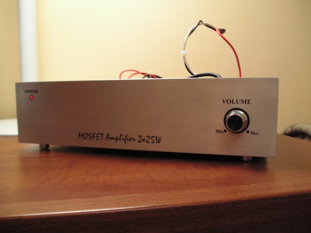

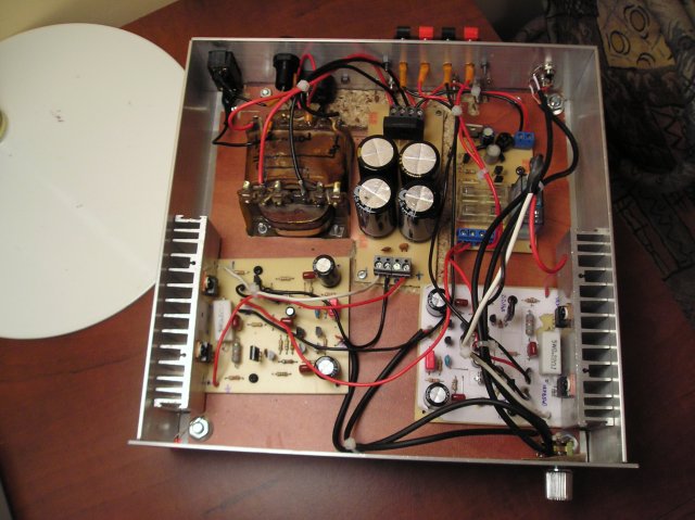

  • Wzmacniacz jest jeszcze nie skończony, ale działa..przynajmniej lewy kanał bo w prawym spaliłem IRF-y:cry: Trzeba uważać na mikro zwarcia na radiatorze. Kupiłem podkładki mikowe i otwory w nich okazały się troszkęza duże więc po jakimś czasie zrobiło zwarcie.Brakuje też paru "drobiazgów" jak np. podłaczenie diody na pprzednim panelu,radioatory na BD139,140.
    Przy zasilaniu 2x24V AC ma 25W mocy, jednak ja tymczasowo wstawiłem słabszy transformator 2x18V (mocy nie znam), bo taki akurat miałem. Schemat znany więc nie będę sie rozpisywał.

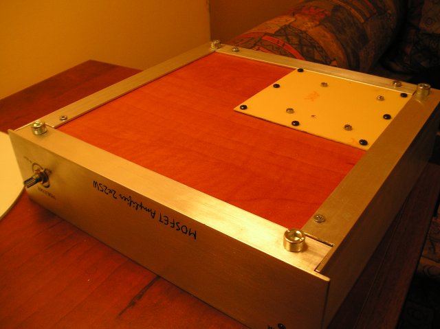

    Obudowa zrobiona była już dawno ale nie miałem czasu wziąśćsięza reszte. Poskładana z kątowników aluminiowych na których zrobiłem poziome rysy drobnym papierem ściernym. Dół z płyty laminowanej 10mm, bo to akurat miałem. Chciałem wszystko z aluminium,ale musiałbym kupić cały arkusz więc mi sięnie opłacało. Góry jeszcze nie ma. Planuje wzmocnić ją jeszcze w rogach przyklejonymi kątownikami aluminiowymi. Zależało mi żeby nie było widaćżadnych śrub łączeniowych i dzięki temu wygląda całkiem ładniej:D

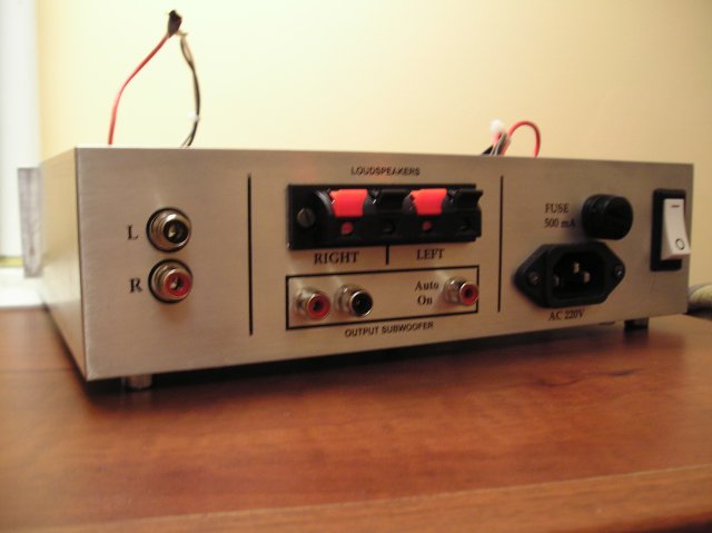

    Na wyjściu wstawiłem też układ opóźnionego załączania kolumn. Schemat z elektrody, dorobiłem tylko płytkę i dodałem bezpieczniki dla zabezpieczenia głośników.
    Jeśli chodzi o wrażenia odsłuchowe to jeszcze za wcześnie żebym sięwypowiadał bo zbyt mało słuchałem. Na pierwszy "rzut ucha" w porównaniu z TDA7924 tutaj lepszy jest bas, reszta porównywalnie. Jak posłucham pare dni to możę coś jeszcze napisze.

    klopot6
    Posty: 191
    według mniesuper szkoda tylko ze gora nie z alminium ale jak dla mnie ekstra,zamiesc jakies schematy

    wojtek999
    Posty: 256
    Ocena: 13
    Góra jeszcze nie zrobiona jak pisałem. Jak zdobęde aluminium to mozę będzie z aluminium. Schematy sostępne na elektrodzie. Wzmak do ściągnięcia z działu download. Opóźnianie kolumn w dziale audio ze strony głównej. Jak kogośinteresuje płytka do opóźnienia to mogę zamieścić. Jaką moc można uzyskać przy takim zasianiu jak u mnie tzn. 2v18V AC?

    Dzięki, miło mi że Wam się podoba:) Na nóżki pod wzmaka polecam śruby imbusowe, u mnie pełnią role zarówno łączeniową jak i służą za nóżki jak widać na fotce. Więc jaka moc będzie przy zasilaniu 2x18V AC?

    Ocena: 426
    A jak zrobic takie napisy ?

    Do piterek-23:
    Napisy zaprojektowane w Corelu, następnie wydrukowane w odbiciu lustrzanym na drukarce laserowej na folii. Później tak jak przy robieniu płytek...żelazko+inne pomoce i naprasowujesz na aluminium. Wkładasz do zamrażarnika żeby schłodzić i odrywasz folie. Naprasowywanie jest trudniejsze niż w przypadku robienia płytek, bo trzeba dokładniej ustawić temp. i możliwie krótko wykonać tą czynność bo napisy się łatwo rozmywają.

    Wojtek999 mógłbyś dać link do tematu, lub schematu.
    Przydałyby się jakieś otwory wentylacyjne.

    do Marcin_126:
    Schemat opóźnienia kolumn:
    http://www.elektroda.net/audio/opuznieniezalkolumn.html - zmniejszyłem C2 ze 100u do chyba 22u dzięki temu głośniki załączają siępo ok. 3 sekundach, bo orginalne 7s wydawało mi sięza długo jak na taki mały wzmak
    Schemat wzmacniacza:
    https://www.elektroda.pl/rtvforum/topic73995.html
    Co do otworów wentylacyjnych to chyba nie są potrzebne. Radiatory przylegają do obudowy, któa przecieżteż jest z aluminium, a poza tym wstawiłem słabszy transformator i nie wyciągam tych 25W jak w oryginale.

    lechoo
    Posty: 5161
    Pomógł: 377
    Ocena: 546
    Nie zapewniłeś swobodnego przepływu powietrza wewnątrz obudowy. Zamiast radiatorów już lepiej byłoby przykręcić tranzystory do ścianek bocznych aluminiowej obudowy. Pozatym wyłącznik zasilania w niezbyt ergonomicznym miejscu...

    wojtek999
    Posty: 256
    Ocena: 13
    Wyłącznik zasilania praktycznie nie uzywany, zawsze wyciągam wtyczke...;) Podoba mi się surowy panel przedni dlatego nie chciałem dawać wyłącznika na przód. Co do chłodzenia to przy słuchaniu nawet na max nie grzeją się bardzo, a radiatory przylegają do ścianek więc część ciepła idzie na zewnątrz.
