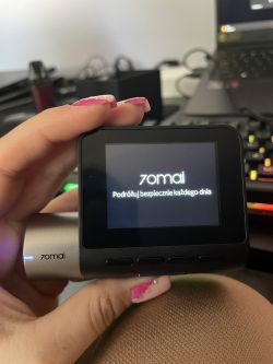

    Kamera 70mai Pro Plus Plus zacięła się na tym, co widać na zdjęciu. Nie mogę jej ani włączyć, ani wyłączyć przyciskiem. Dioda świeci się na niebiesko, więc to raczej żaden błąd. Do komputera podłączam, lecz i tak nie wykrywa jej. Kartę pamięci wyciągałam, ale też nic nie dało. Aplikacja nie wyszukuje Wi-Fi, mimo że jest „włączona”.
    Kobieta trzymająca kamerę 70mai Pro Plus z włączonym ekranem i świecącą na niebiesko diodą.

    Próbowałaś przytrzymać przycisk zasilania na 20 sekund? Powinno ją to zresetować.

    W instrukcji szukać jak zrobic twardy reset, może byc dziurka na igłę lub kombinacja klawiszy to jest dobra wiadomość. Zła moze byc tak że oprogramowanie sie wysypało. Miałem tak z kamera innego producenta, ale serwis ogarnął sprawę przez wgranie ponowne oprogramowania.

    Czasami urządzenie potrafi się tak zawiesić, że trzeba na chwilę odłączyć źródło zasilania od płyty głównej, w tym przypadku odpięcie akumulatorka na kilka sekund, ale nie jest to takie proste, bo trzeba by zdemontować obudowę i odlutować jeden kabelek na chwilę.
    Podstawowe pytanie, czy kamerka jest już po gwarancji ?
