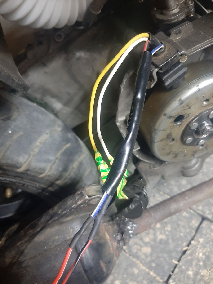

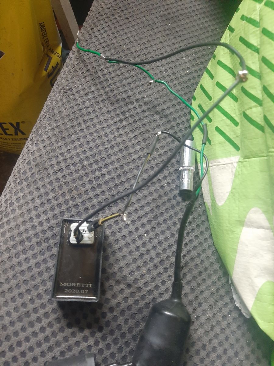

    Witam dziś napotkałem taki problem z iskra była przez chwilę potem zanikła i po chwili dalej była a teraz jak znikła to już jej nie ma czy pomógł by ktoś w rozwiązaniu sprawy poszkodowany skuter chiński 50 4t moduł 5 pin na dole daje zdjęcia instalacji.
    Zdjęcie modułu elektrycznego Moretti z okablowaniem na macie. Zdjęcie instalacji elektrycznej skutera chińskiego 50 4T z modulatem 5-pinowym.

    Jakaś niezła łatanina.
    Pinout takiego modułu wygląda tak:
    Brak iskry w skuterze chińskim 50 4T, moduł 5 pin - diagnoza i naprawa
    Woltomierzem na zakresie AC trzeba sprawdzić co przychodzi na zaciski modułu z cewki ładującej i z impulsatora w trakcie "kopnięcia" (lub użycia rozrusznika...).
    Ponadto oczywiście możliwe jest uszkodzenie modułu, cewki, nie wspomnę też o stanie przewodów. Warto też wykręcić i obejrzeć świecę zapłonową.
    Przy podmianie modułu zwrócić uwagę na to że istnieją tak samo wyglądające a różne moduły do silników dwusuwowych i czterosuwowych.

    Witam sprawdziłem i pokazuje 5v na cewce zasilającej cdi

    Witam problemem okazał się brak odpowiedniej masy silnika
