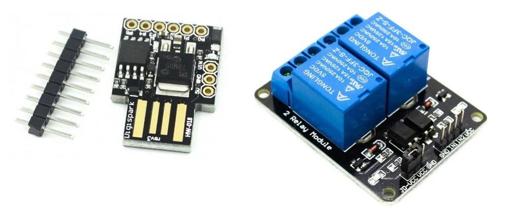

    mam_pytanie
    Poziom 30  
    Posty: 1067
    Pomógł: 161
    Ocena: 253
    No ja tego nie zrobię...
    Eee tam, za jakieś cztery dychy kupujesz dwie płytki:
    Moduły elektroniczne z pinami i przekaźnikami
    do tego dowolny zasilacz 12 V, przycisk, trochę przewodów i masz.
    Zanim zamówiony "towar" przybędzie, czytasz trochę, jak poinstalować tzw. środowisko Arduino i wgrywanie softu do procka.
    Prostą aplikację tworzysz sam, modyfikując nieco jakiegoś gotowca z neta lub wołasz, by ktoś ją Tobie napisał.

    Myślę, że będą potrzebne 3 przekaźniki (a na płytce są 2). Albo tranzystory odpowiednie do cewek styczników.
    Elektroweb.PL ma moduł z IRF520 za 3,8zł, płytkę z 2 przekaźnikami za 7,5zł, z 1 za 3,70, Arduino Mini za 19zł. Ale informacja, co to właściwie jest, mizerna - nie wiadomo, czy na taką płytkę z przekaźnikiem można podać sygnał wprost z Arduino, czy trzeba czymś wzmocnić sygnał.
    Wygląda na to, że koszt modułu z MOSFET-em jest podobny, jak samego MOSFET-a (bywa, że niższy!), ale ciężko znaleźć dobry opis modułu - taki, żeby z opisu móc wywnioskować, a nie zgadywać, czy będzie on nadawał się do takiego układu. Z modułami przekaźników podobnie.
  • #14 21100892
    Niekoniecznie. Można pomanewrować zasilaniem cewek styczników od strony plusa i minusa bądź fazy i zera, zaś napięcia na poszczególne pompki i ich biegi przepuścić przez odpowiednie kombinacje styków NO i NC tychże styczników.
    Można - moduł, na wejściach ma LED-y transoptorów.

    _jta_ napisał:
    A co do tych modułów - żeby tak choć podawali schemat z wartościami oporników na wejściu...
    Tu jest schemat:
    2 Realy Module
    Tranzystory to J3Y
    inot napisał:
    Moduły z trzema przekaźnikami można także kupić.
    Można kupić dwa moduły i pozostawić jeden przekaźnik niewykorzystany.
    Można też wykorzystać moduł z ESP8266
    np Wemos D1 mini lub NodeMCU (lub inną płytkę) i dołożyć ("doprogramować") sterowanie poprzez Wi Fi komórką lub poprzez stronę :)

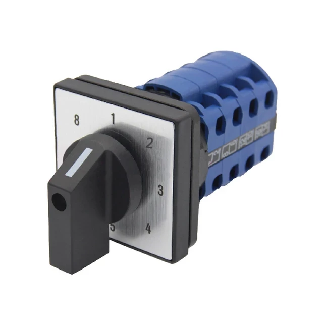

    A może tylko to wystarczy odpowiednio okabować, że tak zażartuje :) :
    Urządzenie do sterowania 3 kanałami w pętli jednym przyciskiem
    lub podobny
    Oczywiście jak włącznik ma być zaraz przy wannie to odpowiednio zabezpieczony przeciw-porażeniowo.
✨ Poszukiwane jest urządzenie do sterowania trzema kanałami (dwoma silnikami jacuzzi, z których jeden jest dwubiegowy) za pomocą jednego przycisku w sekwencji pętli sześciu stanów: kolejno włączanie poszczególnych kanałów, kombinacje dwóch kanałów oraz stop. Silniki pracują na 230V, a załączanie odbywa się przez styczniki. Proponowane rozwiązania obejmują wykorzystanie układów scalonych CD4017 lub CD4022 do generowania stanów logicznych, z zastosowaniem diod do łączenia wyjść w odpowiednie kombinacje. Wykonawczo sugerowano użycie styczników sterowanych cewkami, które mogą być zasilane napięciem przemiennym lub stałym, z koniecznością dobrania odpowiednich elementów wzmacniających sygnał (np. tranzystory MOSFET, moduły przekaźnikowe, optotriaki). Alternatywnie rozważano mikrokontrolery (np. Arduino, ESP8266, Wemos D1 mini, NodeMCU) do programowego sterowania sekwencją i czasem pracy silników. Dyskutowano o parametrach cewek styczników (moc, prąd, napięcie) oraz o konieczności zabezpieczeń przeciwporażeniowych i eliminacji drgań styków przycisku. Wskazano, że gotowe urządzenia realizujące taką funkcję są trudne do znalezienia, a realizacja wymaga zaprojektowania układu sterującego i ewentualnego napisania prostego programu. Ostatecznie autor rozważa zlecenie wykonania projektu osobie z doświadczeniem w automatyce.
