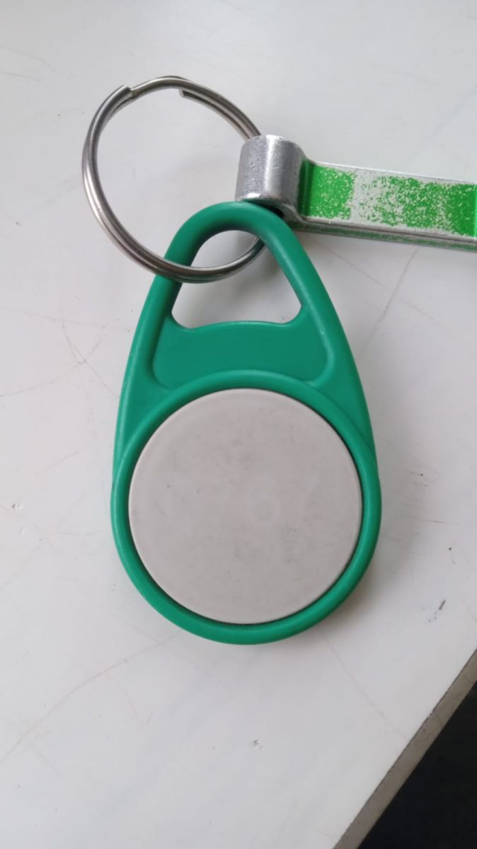

    Witam. Mam taki problem. Pracuję za granicą i mamy takie pestki do otwierania magazynów, niestety ale swoją zgubiłem, chciałem dorobić taką w Polsce i w 3 zakładach powiedziano mi, że są niby zablokowane i nie da się ich dorobić. Czy jest możliwość jakoś ją dorobić?

    Jak wyglada ta pestka? Czy są na niej jakieś oznaczenia?
    Czy jest metalowa czy plastikowa?
    Czy trzeba nią dotknąć do gniazda w czytniku czy wystarczy zbliżyć na 1 cm do czytnika?
    Są systemy kontroli dostępu, gdzie można łatwo dorobić duplikat, a są takie z szyfrowaniem łączności z czytnikiem i dorobienie jest w praktyce niemożliwe.

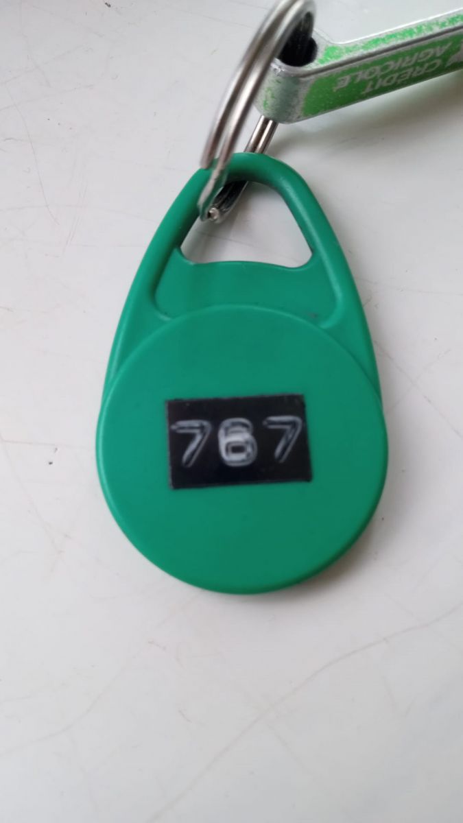

    >>21121087. Jest plastikowa. Trzeba dotknąć do czytnika, chyba jakieś numery na niej były, kolega wyśle mi zdjęcie, to wstawię. Pracodawca nie da drugiej, bo to były pestki doczepione do kluczyków aut, ci cwani kierowcy ukradli i mają je tylko dla siebie. Głosiliśmy do biura, ale mają nas w d... . Dlatego próbuję jakoś dorobić

    Czy to jasne kółko to metal czy plastik?
  • #20 21131078
    kapelusz88
    Posty: 10
    >>21127449 plastik

    Czyli na pewno jest to jakaś odmiana RFID a nie pastylka Dallas.
    Jeśli w Polsce nie mogli tego skopiować, to nie jest ona w standardzie Unique.
    Sprawdźmy czy jest to standard Mifare.
    Jeśli masz telefon z NFC, to zainstaluj sobie aplikację MIFARE Classic Tool i sprawdź czy telefon ją zobaczy i odczyta.
    Podeślij zdjęcia czytnika.
