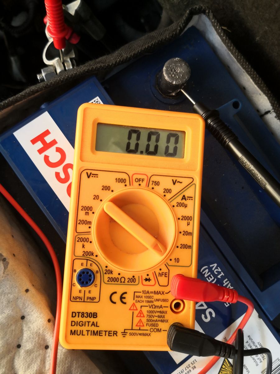

  • #17 21112583

    Zdejmij klemę i między akumulator i klemę daj multimetr na zakresie DC 10-20 A. Powtórz to dla gorącego i zimnego silnika. Jeżeli będzie różnica to by oznaczało, że trefny jest jakiś czujnik mierzący temperaturę. Możesz też zrobić pomiar ciągły podczas stygnięcia to wtedy będzie wiadomo przy jakiej temperaturze prąd spada, jeżeli rzeczywiście się zmienia. Komputer nic nie gada na temat tej usterki . Elektrycy podłączali laptopa?
    Można też mniej więcej zlokalizować usterkę wyjmując kolejno bezpieczniki. Jak prąd spadnie to przynajmniej będzie wiadomo, w którym obwodzie szukać.

  • #21 21112648
    enhanced
    Posty: 10439
    Pomógł: 963
    Ocena: 881
    Do tego oczywiście go zamknij z pilota czy też zamka żeby centralny się "zamknął" i mierz - oczywiście im dłuższy pomiar tym lepszy bo coś po czasie może się aktywować.

    Na zimnym po 2, 3 minutach pokazuje 0,00 .

  • #25 21112955
    enhanced
    Posty: 10439
    Pomógł: 963
    Ocena: 881
    Że jakim cudem?
    Źle mierzysz - wstaw może zdjęcie jak ustawiony miernik bo zerowa wartość to nie masz ciągłości przewodu lub bezpiecznik spalony.
  • #27 21113055
    milejow
    Posty: 13095
    Pomógł: 1563
    Ocena: 5144
    Przyciśnij sondę miernika do klemy jakimś klipsem i włącz lampkę w podsufitce, jak się zaświeci to wyłącz lampkę, zamknij drzwi pilotem i obserwuj odczyt na mierniku

  • #28 21113064

    Bogdan031
    Poziom 3  
    Posty: 24
    Pisałem wcześniej że zeruje się po ok 2,3 minutach
