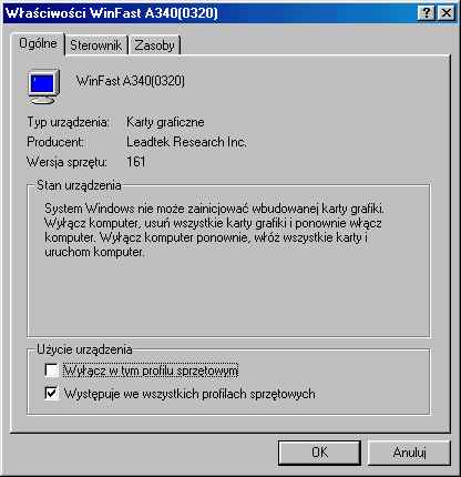

    tronic1, sprecyzuj, co to "elementy SMD, które wiszą"??? Powyżej masz zdjęcie, może wystarczy. Zonk jest taki, że wyjścia TVOut jest po bokach (SVideo u góry, a chinch na dole), a D-Sub po środku; ciężko jest mi jednoznacznie sprecyzować, co jest od TVOutu, a co od zwykłego monitora... Po ścieżkach i tak nie mam co iść, po PCB jest pewnie wielowarstwowa :(

    z pomocą drugiej karty poszukaj - jeśli w Twój BIOS płyty wyświetla - w tabeli urządzeń Plug and Play tej padniętej karty (podpowiedź: PCI Vendor ID dla Nvidia Corporation: 0x10DE)
    oraz:
    http://www.pcidatabase.com/search.php?device_search_str=nvidia&device_search=Search
    można jeszcze przeszukać magistrale PCI jakimś programem pod Windowsem (jakiś czas temu 'ćwiczyłem' GeForce'a 2 bez kostki BIOSu, jeśli GPU jest sprawne i ma prawidłowe zasilanie to 'jakoś' jest wykrywane , np. pod Win98 w menedzerze urządzeń jako nierozpoznane urządzenie ...)

    Wojtas: na trzecim ekranie (po POST`ie) jest tylko jedna karta graficzna, zakładam, że to ta działająca na PCI:( Tak więc BIOS karty nie widzi... ale Windows już tak ;/ Poniżej skriny, może Wam to coś podpowie.
    Ten program, o którym pisałem stwierdził, że upgrade BIOSu karty nie jest mi potrzebny, ale z tego co tam jeszcze wypisał wnioskuję, że dotyczy to... też tej karty na PCI ;/
    tronic1: wydaje mi się, że gdyby na karcie było jakieś zwarcie, to komp w ogóle by nie ruszył... chyba, że się mylę
    Dodam jeszcze, że po kilku minutach działania nie da sie dotknąć radiatora na GPU, tak się rozgrzał. Wentylatora nie było.
