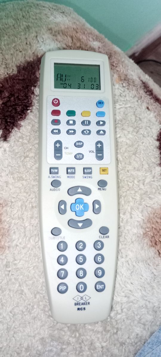

Kody do pilota uniwersalnego z obrazka - proszę o pomoc
Seba094 13 Cze 2024 16:34 1740 6

    Pilot uniwersalny z wyświetlaczem LCD na beżowym tle.
    witam poszukuję pilnie kodów do tego pilota proszę o pomoc Pilnie

    Wg mnie ten pilot nie potrzebuje kodów, bo jest nieprogramowalny. Jest rozbudowana odmianą pilota RC5. Powinien działać po włożeniu baterii.

    Nie? To może wpierw z czym masz doczynienia
    https://archiwum.allegro.pl/oferta/uniwersaln...-z-wyswietlaczem-breaker-rc5-i6189699934.html

    Zerknij tutaj:
    http://www.hifi-remote.com/ofa/codes-tv.shtml
    Google popdpowiada , że mogło to byc sprzedawane też jako: PHILMORE PM-RC5
    i jeszcze jakieś forum

    Witam Niestety nie pasuje

    Ale co nie pasuje?
    Wyszukiwanie kodu polega na wysyłaniu sygnału, który wyłączy telewizor.
    Naciśnij na pilocie jednocześnie SET i TV, a po zaświeceniu LED wciśnij tylko SET, LED zacznie migać, teraz naciśnij krótko Power na pilocie, powtarzaj naciskanie Power w odstępie kilku sekund. Jeśli po którymś kolejnym naciśnięciu Power telewizor się wyłączy - to wciskasz klawisz TV na pilocie, (wyjście z trybu wyszukiwania, zapisanie w pamięci) i sprawdź, czy reszta klawiszy również działa, zaczynając od włączenia TV (zaprogramowanym właśnie kodem).
    Jeśli jest "namieszane" w funkcjach, to trzeba kontynuować, więc wystarczy znów naciśnij SET z TV ....
    Wyszukiwanie zacznie się od następnego kodu po tym wprowadzonym.
    Kody w obrębie grupy sprzętów (TV, SAT, DVD) to kilkanaście minut stukania w klawisz On na pilocie, po dojściu do końca listy kody wyszukuje od początku, w pętli.
