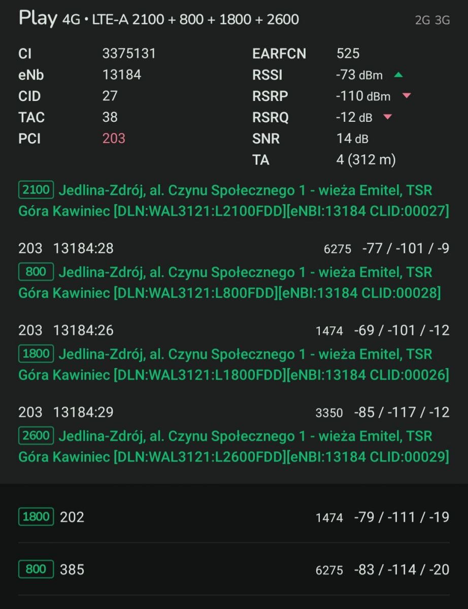

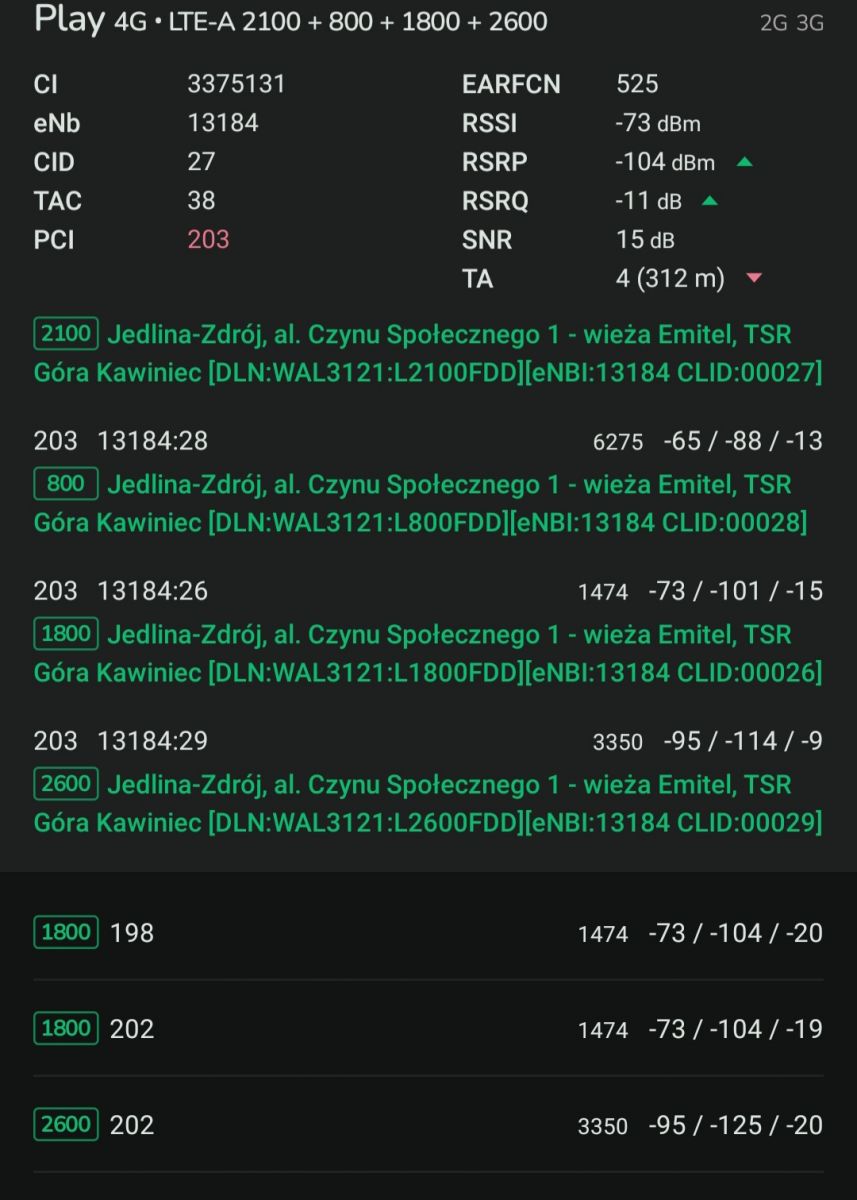

    Problem: tl;dr chciałbym wydobyć możliwie najlepszy transfer w lokalizacji, więc poszukuję porady co do sprzętu
    Niestety lokalizacja światłowodu nie dostanie przez minimum 2 lata, więc mając wybór między mobilnym a starym miedzianym wyborem w zasadzie nie mam. Budynek ma grube ściany, więc używanie telefonu jako routera jest ograniczone; dobrze, jak złapie wewnątrz inne pasma niż tylko 800.
    Wybór operatora na tą chwilę ogranicza się tylko do Plusa i Playa - tylko oni mają LTE2600 na Kawińcu; preferowałbym opcję nr 2 z uwagi na możliwe obniżki dla klienta, ale jak trzeba mogę przetestować Plusa.
    Mój główny problem to ukształtowanie terenu: wieża na Kawińcu jest za budynkiem i drzewami, ale i tak na tyle blisko że chwyta pasmo 2600; nie chciałbym, żeby sygnał skakał na dalsze nadajniki (na północy Niedźwiedzica, na południe Głuszyca), z których aż tak dobrego połączenia mogę nie mieć. Niestety pod tymi względami jestem noga, więc nie wiem na ile ta minikotlina coś może czynić plus jaka antena byłaby pożądana.
    Z czytania forum wychodzi mi polecany zakup anteny CT-17 (widziałaby na wysokości jakichś 3m nad ziemią, ściana po stronie wieży) i routera Zyxel LTE5398. Chyba? Nie jestem pewien, więc pytam lepiej obeznanych.
    Nie wiem, kiedy i od kogo jest szansa na 5G, a to spora kwestia; nawet, jeśli moją główną bolączką jest limit transferu, bo na światłowodzie paliłem czasem i terabajt miesięcznie (MSFS lubi żreć), to prędkość i akceptowalny ping też jest w cenie.

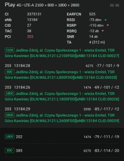

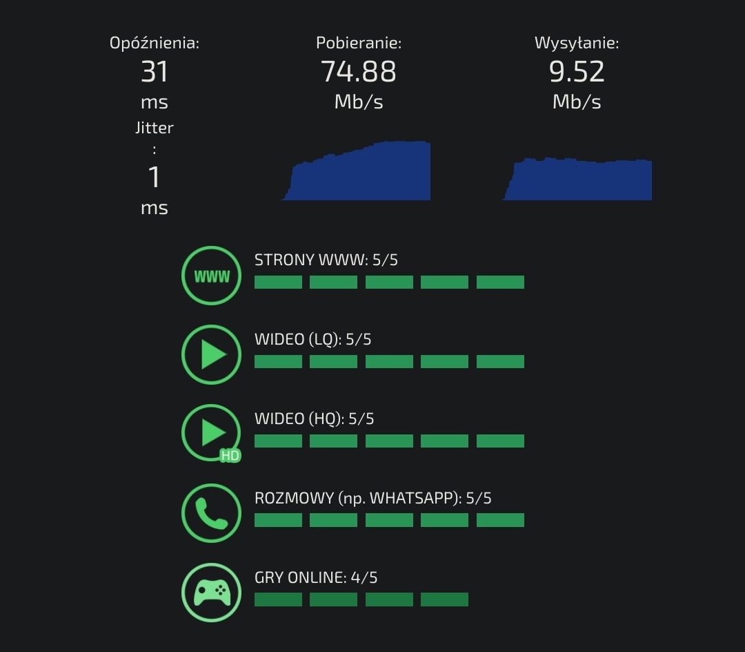

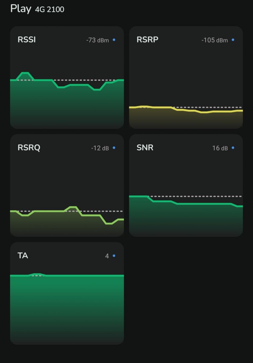

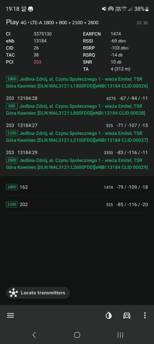

    Pomiary: Samsung S20 FE jako router, około metra obok sztorca na antenę, wczoraj około 19:
    Zrzut ekranu wyników pomiarów sygnału LTE Play 4G 2100 z Samsung S20 FE
    Zrzut ekranu pokazujący wyniki testu prędkości sieci z opóźnieniem 31 ms, prędkością pobierania 74,88 Mb/s i wysyłania 9,52 Mb/s. Zrzut ekranu z ustawieniami sygnału sieci LTE dla operatora Play. Zrzut ekranu aplikacji monitorującej sygnał LTE w sieci Play.

    Wybór sprzętu do PLAY prawidłówy, BTS na Kawińcu działa w agregacji LTE2600+2100+1800+800, brak 5G2100 w DSS z LTE2100, 3 sektor na ciebie. Na zewnatrz na 1800/2100/2600MHz słabe ,wymagana antena zew, CT17 z Cybertecha poprawi ci zasieg w agregacji LTE2600+2100+1800 a te pasma są w PLAY podstawą , dotego LTE5398 z agregacją 4 pasm LTE w QAM256. https://store.zyxel.com/lte5398-m904-eu01v1f.html
    Plus ma tam 5G2600, LTE2600+1800+900, wymagany zew. punkt dostępowy 5G/LTE MC889, jest w ofercie Plusa abonamentowej w zestawie z T3000 za 529 zł na raty, czyli za 1/3 wartości rynkowej.

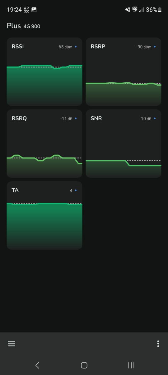

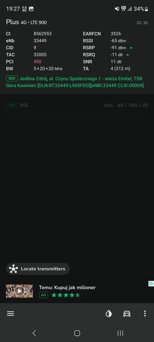

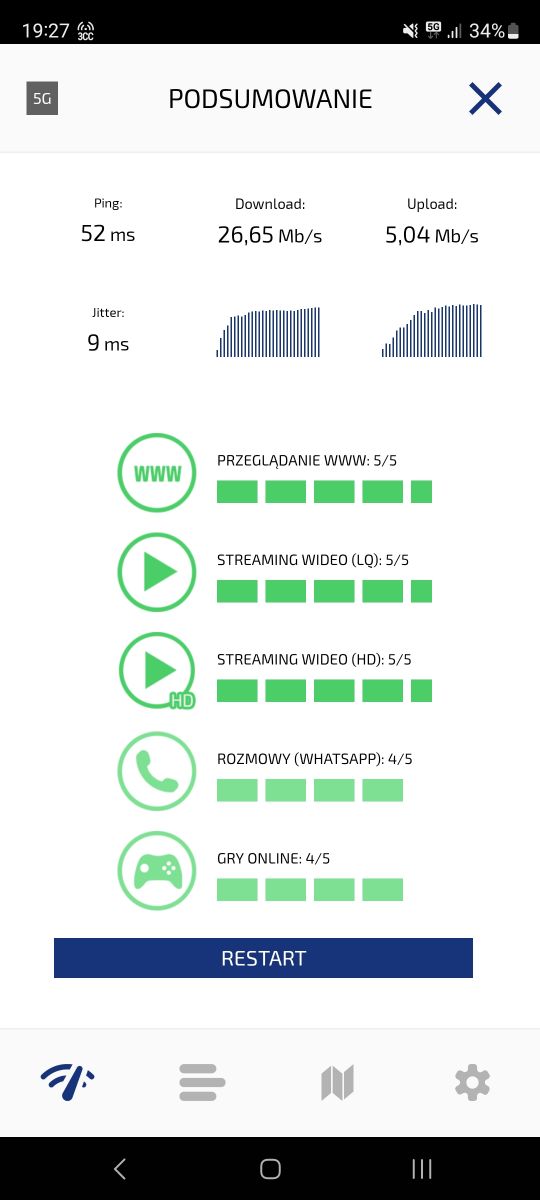

    Testy wykonano, i wyniki Plusa są zaskakujące; parę minut trzymałem telefon w mniej więcej tym samym punkcie, a mimo to nie odnalazło wyższego pasma niż 900. Pomyślałbym, że to błąd pomiaru, ale co mogłem zrobić nie tak? Użyć do testu telefonu z softem Playa? Za wcześnie zrobić test (starter aktywowany parę godzin temu, włożony pierwszy do tego telefonu parę minut przed testem)?
    Zrzut ekranu z aplikacji NetMonster pokazujący szczegóły połączenia sieciowego Plus 4G LTE z pasmem 900 MHz. Zrzut ekranu z aplikacji pokazujący parametry sieci Plus 4G 900. Zrzut ekranu z wynikami testu sieci komórkowej pokazujący prędkości pobierania 26,65 Mb/s i wysyłania 5,04 Mb/s.
    Nie przycinam zrzutów, żeby było widać, że telefon identyfikuje to jako 5G, chociaż NetMonster temu przeczy. To są najlepsze odczyty z obu aplikacji; zrobiłem trzy w odstępie paru minut.

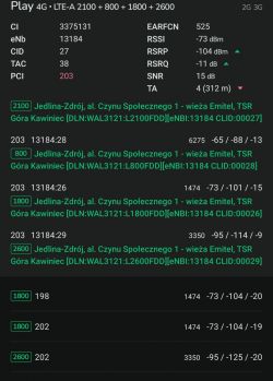

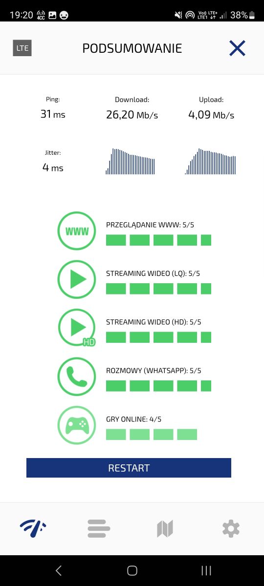

    Dla porównania, ponowny test Playa zrobiony parę minut wcześniej:
    Zrzut ekranu z aplikacji do testowania sieci komórkowej, pokazujący wyniki testów sygnału sieci LTE. Zrzut ekranu z wynikami testu prędkości internetu LTE na telefonie.
    Jak interpretować te wyniki? Uznać 5G Plusa za niewypał w tej lokalizacji, czy ponowić test inną metodą?

    Aplikacja pokazuje tylko dane kotwicy na LTE900 w Plusie, samo połaczenie to 5G na TDD 2600MHz, na 900MHz parametry sygnłu dostateczne, na 2600MHz zapewne słabe stad kIepski speedtest jak na 5G2600.
    Play to agregacja 4 pasm LTE, na LTE1800/2100 sygnałsłaby a na LTE2600 bardzo słaby stad przeciętny speedtest.
