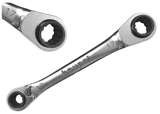

    Przełącznik w grzechotce jest obowiązkowy.
    Jeśli będziesz używał sporadycznie, możesz zastanowić się nad 4w1:
    10, 13, 17, 19:
    Klucz grzechotkowy Haupa 4w1 z rozmiarami 10, 13, 17, 19.

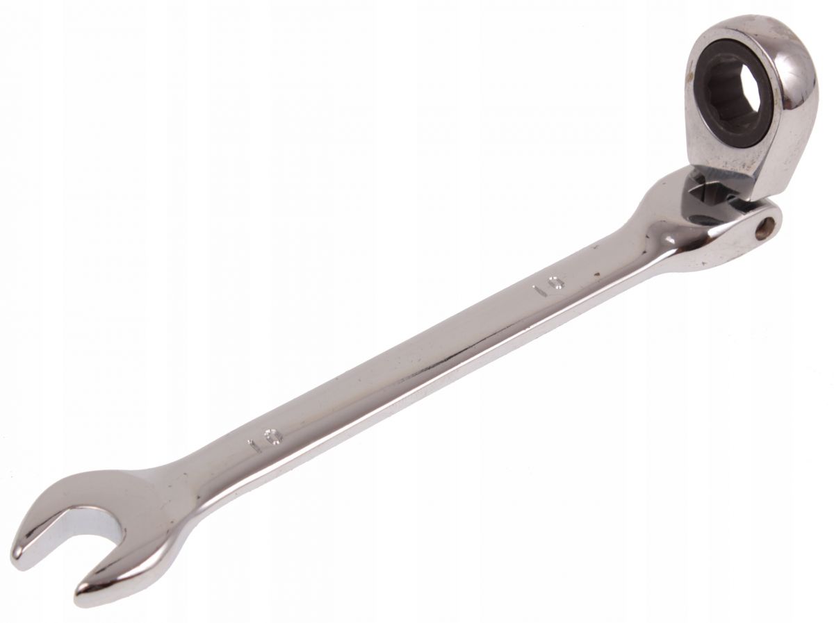

    Ja tego typu kluczy (łamane z cienkim płaszczem oczka) używam amatorsko (własny samochód) głównie ze względu na niezastąpione działanie w miejscach o trudnym dostępie, w których jest mniej ruchu niż 30°. Wcześniej staram się "ruszyć" śrubę kluczem bez grzechotki. Ratują sytuację.
    Klucz oczkowy z grzechotką i przegubem na końcu.
    Marka nie ma dla mnie większego znaczenia, ponieważ nie wykorzystuję ich siłowo.
