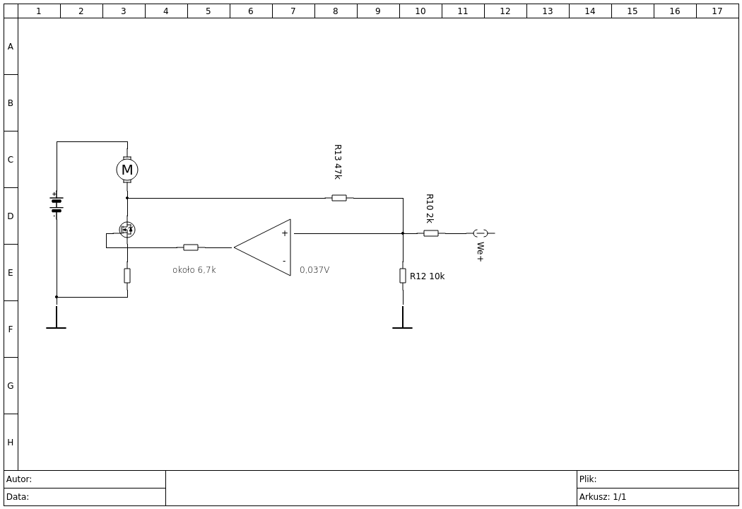

    Wyłuskałem z Twojego schematu wzmacniacz napięciowy i dla mnie to wygląda dziwnie. Nie bardzo jest szansa na liniową pracę. Podanie małego napięcia na wejście spowoduje wysterowanie wzmacniacza na maxa.
    Sprawdź czy R19 na pewno jest na + zasilania. Za zwyczaj taki opornik jest między we- a wyjściem.
    ps. próbowałeś wymienić ten wzmacniacz operacyjny na pałę?
    Schemat wzmacniacza napięciowego z elementami elektronicznymi.

    Dzięki za podpowiedź. Sprawdzę ten R19.
    Wzmacniacz operacyjny wymieniałem, dokładnie na pałę, bo jak poszedł jeden IRFZ to pomyślałem, że właśnie ze wzmacniaczem operacyjnym może być problem.
    Na razie zrobię układ mechaniczny ( weekend), na przełączniku, czterech miniaturowych przekaźnikach samochodowych i oryginalnym rezystorze. Teraz mam spięty wentylator na krótko, na maksymalne obroty.

    Myślę że możesz, przy czym przy PWMach trzeba zwracać uwagę na strome zbocza. Wysterowanie bramki musi być silne w obie strony.
    Masz oscyloskop?
    Co do układu analogowego, cześć napięciowa powinna działać mniej więcej tak, że dla sygnałów wejściowych powyżej dolnego progu, wzm. operacyjny powinien być w stanie otworzyć mosfeta, ale mieć zapięte sprzężenie zwrotne z wyjścia. Mosfety zaczynają przewodzić od kilku V na bramce, więc jak podajesz 0,5V sterowania to układ musi móc to podnieść do tych kilku V, ale znowu nie chodzi o to żeby dla 0,5V na wejściu otworzyć mosfet na 100%, tylko trochę i do tego potrzebne jest sprzężenie zwrotne. Tam niby na schemacie jest coś w ten deseń (to co wyciągnąłem na rysunek), ale szczegóły mi się nie zgadzają.
