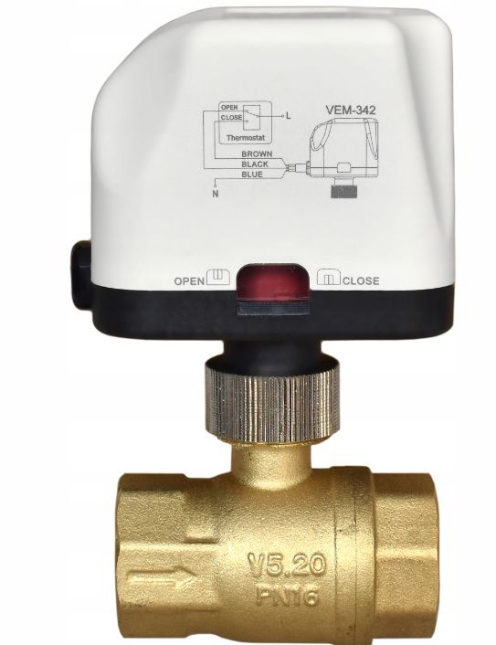

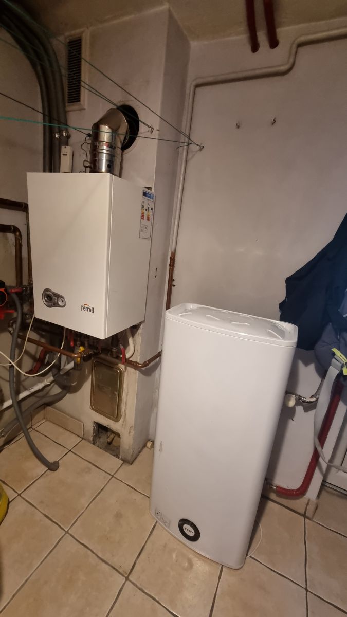

    W domu do grzania CWU używam gazowego kotła dwufunkcyjnego. Posiadam mikroinstalację, która to daje mi duuuuuuże nadwyżki prądu (jestem w starym systemie rozliczeniowym). By zużyć więcej prądu pomyślałem, że zamiast CWU uzyskiwać z gazu, dokupię bojler elektryczny.
    Tylko jak wykonać instalację, by automatycznie otwierała przepływ wody przez kocioł gazowy, w przypadku wyczerpania zasobu wody z bojlera?
    Gazowy kocioł dwufunkcyjny i bojler elektryczny w pomieszczeniu gospodarczym.
    Niby prosta sprawa - dwa elektrozawory plus termostat z sondą zewn. Tylko czego użyć do sterowania elektrozaworami. tak by przypadku temp. przepływającej wody zamknąć
    bojler el., i otworzyć przepływ przez kocioł gazowy.
    Wydaje mi się, że jest taka opcja:
    1. taki elektrozawór Zdjęcie elektrozaworu z termostatem VEM-342. plus termostat
    Termostat za piecem wyczuwa zbyt niską temp. i otwiera przepływ przez kocioł gazowy. tym samym termostat nr 2 ma za niską temp i zamyka zawór przy bojlerze.
    Ale! W przypadku braku przepływu wody temp. spadnie i obydwa zawory będą w pozycji j.w., czyli od startu będzie zamknięty przepływ przez bojler.
    Czy ma ktoś pomysł na rozwiązanie problemu?

    Były tu opisy nieco innego rozwiązania podobnego problemu. Bojler zamontowany na zasilaniu kotła gazowego. Tylko nie wiadomo, czy każdy kocioł sobie na to pozwoli. Musiałbyś zagłębić temat. Wtedy nie ma żadnego przełączania, a instalacja jest bardzo prosta.

    Mam podłączony w ten sposób kolektor słoneczny w szeregu z piecem gazowym Termet.
    Z wyjścia kolektora słonecznego mam postawiony mieszacz CWU ustawiony na 55'C
    Podaje na piec który moduluje mocą w zależności od temperatury wejścia .
    Problemem jest w tym że przy temperaturze np 50 'C nie powoduje wyłączenia pieca tylko grzeje z minimalną mocą . Co powoduje nagrzanie wody do 65'C Ten problem rozwiązałem przez dodanie kolektorze słonecznym termostatu który wyłącza piec gazowy gdy temperatura w solarze osiągnie 47'C.
    Ktoś powie bez sensu .tylko piec zużywa co najmniej 2x mniej gazu gdy musi np podgrzać wodę z 40 do 55'.

    Bojler można grzać spokojnie do 80'C a pieca używać po wyczerpaniu CWU gdy temperatura spadnie w bojlerze do 45'C cwu puszczać przez piec gazowy
    W przypadku @jaceg wykorzystał bym zawory .
