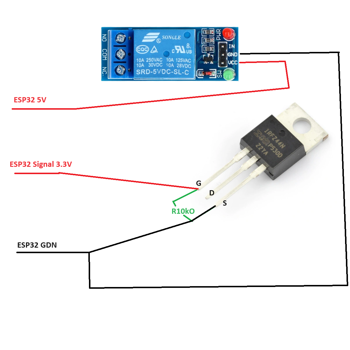

    acctr
    Posty: 4532
    Pomógł: 389
    Ocena: 1995
    Skoro sprawdzone i wiesz, że działa to znaczy, że umiesz podłączyć. Skąd więc problem z przekaźnikiem?
    Podłączasz do drenu i powinien działać.

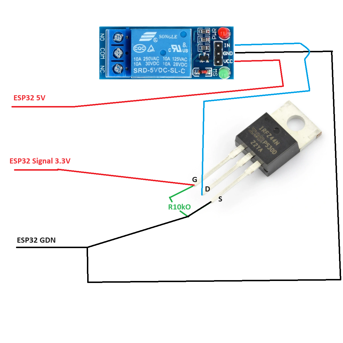

    Sprawdzalem sam mosfet nie wiem jak powinno to wygladac to z modulem przekaznika, teraz wyglada to tak:
    Schemat połączeń modułu przekaźnika z tranzystorem MOSFET IRFZ44N i ESP32.
    Jak to wtedy polaczyc z modulem, kiedy drain daje ground?
    Tak jak mysle to w ten sposob nie moge polaczyc (nie mialoby to sensu).
    Schemat połączenia MOSFET z ESP32 i modułem przekaźnika.
    Sory za prowizoryczny rysunek.
  • #8 21148734

    Nie może być prawdą bo tem moduł jest wyzwalany stanem niskim. Na spodzie PCB masz nawet napisane.
    Pomogłem? Kup mi kawę.

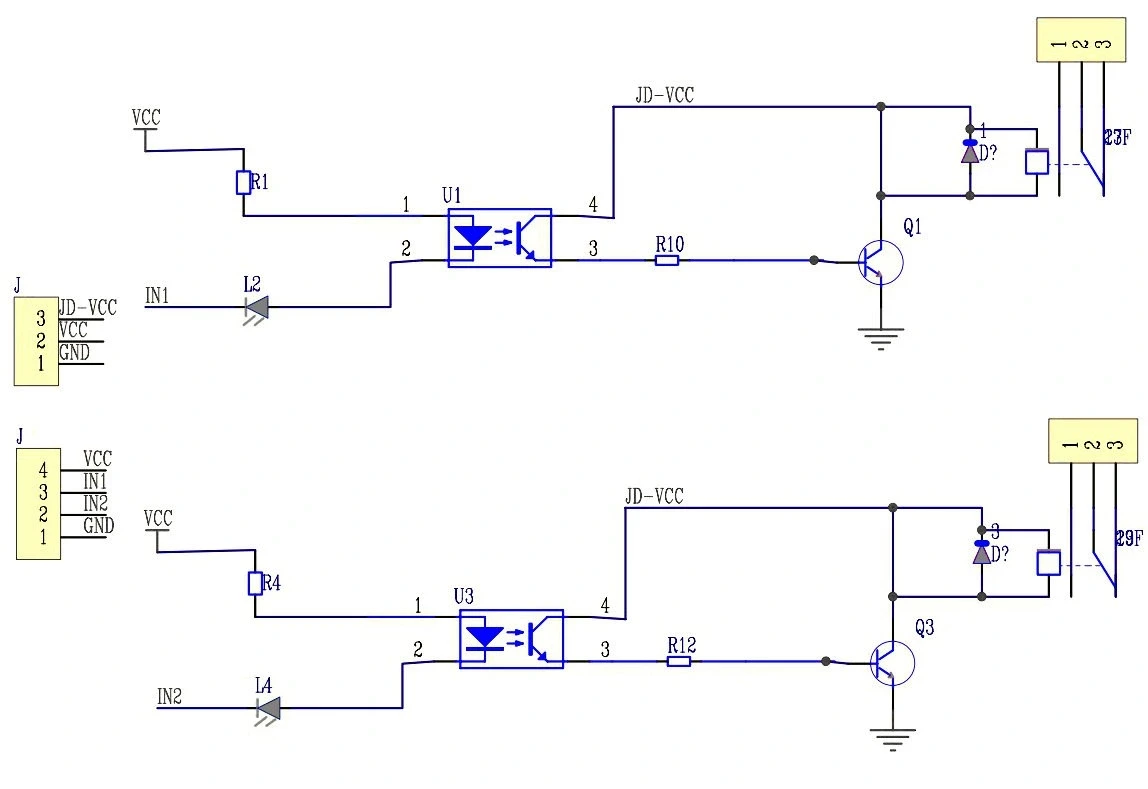

  • #16 21148932
    damianos121212
    Poziom 5  
    Posty: 15
    _jta_ napisał:
    To jest dokumentacja przekaźnika (ten powinien mieć cewkę 70Ω), nie modułu.
    Znalazłem moduł z 2 przekaźnikami, wygląda na to, że to będzie to samo tylko podwójne
    Jak podłączyć N-MOSFET do ESP32, aby sterować przekaźnikiem 5 V?

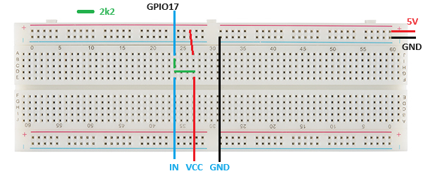

  • #20 21148950
    damianos121212
    Poziom 5  
    Posty: 15
    acctr napisał:
    Bo ten moduł jest włączany stanem niskim. Powyżej 2,5V powinien się wyłączyć.
    ESP32 mam zaprogramowane tak, aby przy uruchomieniu było w stanie wysokim na tym pinie, więc moduł nie powinien być od startu załączony, a załącza się zaraz po uruchomieniu ESP32. Po dostaniu informacji z serwera ESP32 przelacza stan na pinie na niski, moduł pozostał włączony.

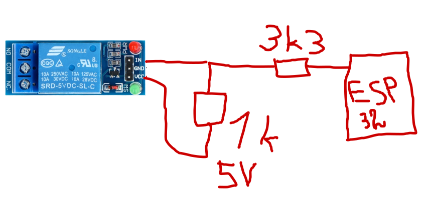

    Spróbuj zastosować taki dzielnik rezystorowy na wejściu modułu z przekaźnikiem
    Schemat przekaźnika SRD-5VDC-SL-C podłączonego do mikrokontrolera ESP32 z rezystorami 3k3 i 1k.
    Nic to nie dało, tyle że może sekundę później załączył się od razu (bez sygnału) przekaźnik

    Na schemacie w #16 jest załączanie stanem niskim. Ale tam do każdego przekaźnika jest transoptor, tranzystor, dwie diody, dwa oporniki, a na zdjęciu twojego modułu widzę tranzystor, dwa LED-y, diodę i trzy oporniki, więc to chyba inny układ, choć według informacji podawanej przez sklep Botland też jest załączany stanem niskim.
    Czy pin ESP32, do którego podłączałeś, był 5V-tolerant? Bo jeśli nie, to mogło go to uszkodzić.
    Można podłączać poprzez tranzystor NPN (np. BC547, ale dowolny NPN krzemowy małej mocy powinien się nadawać): kolektor do IN, emiter do pinu ESP32, baza poprzez opornik 10kΩ (pewnie i 100kΩ może być) do napięcia 3,3V zasilającego ESP32.

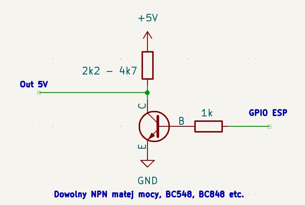

    _jta_ napisał:
    Czy piny ESP32 są 5V-tolerant?
    Nie są.
    Pseudo konwerter poziomów?
    Nie ma to żadnego sensu, te płytki przekaźników mają tranzystory bipolarne. Żadne dodatkowe dzielniki/rezystory nie są potrzebne (nie powinny). Autorze, zrób jak na poniższym schemacie;
    Schemat układu z tranzystorem bipolarno-złączowym NPN.
  • #28 21149478
    _jta_
    Specjalista elektronik
    Posty: 48838
    Pomógł: 3198
    Ocena: 4187
    Tak też można. Opornik bazy może być znacznie większy (np. 10k); opornik w kolektorze pewnie jest zbędny. Taki układ włącza stanem wysokim na pinie, mój niskim.
    Myślę, że ta płytka ma tranzystor PNP: emiter do +5V, kolektor do +cewki przekaźnika (-cewki do masy), IN poprzez opornik 2,2kΩ do bazy, równolegle do cewki dioda tłumiąca przepięcia, oraz układ LED+opornik 2,2kΩ sygnalizujący włączenie; trzeci opornik i LED do sygnalizacji, że jest zasilanie.
    Co do polskich znaków: jest to nieco niewygodne, bo trzeba klikać, ale w trybie edycji są z symbolami inżynierskimi.
