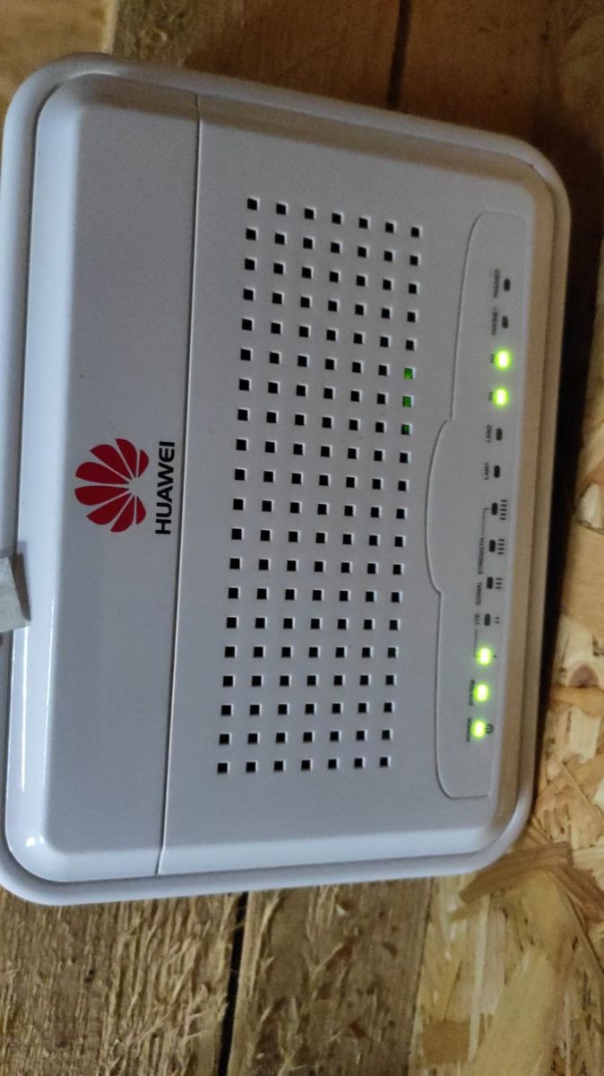

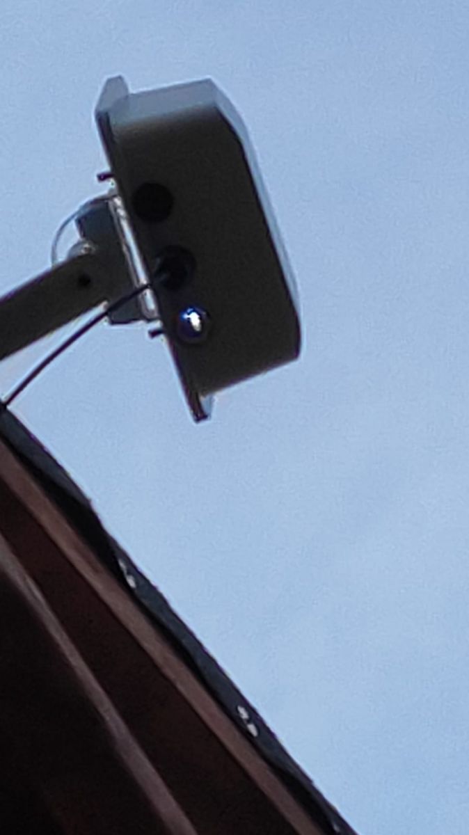

    Aktualnie będący tam tata założył sprzęt Huawei B2338-168 +antena i karta z Orange.
    Antena internetowa zamontowana na dachu domu.
    Modem Huawei B2338-168 z diodami sygnalizacyjnymi na drewnianej powierzchni
    Niestety stabilność jest praktycznie zadna, raz działa (raczej z niskimi prędkościami) raz nie.

    różnie , MF256 nie wart uwagi. MF258/MF258K bez znaczenia, pochodzą z wolnego rymku , Play lub T-mobile, nie polecam tych z softem PLAY. Ogólnie ODU ma antenęo szerokich katach promieniowania , potrafi czasami zmieniać BTS-Y ale w tym rejonie to Play ma praktycznie tylko we Wierzchucinie. Z innych zestawów https://allegro.pl/oferta/nokia-4g05-b-router...cja-300mb-13830823421?fromVariant=15197626333
