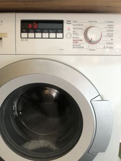

    Witam ponownie.
    Pompka wymieniona na nową, ale niestety nie rozwiązało to problemu. Nic się nie zmieniło i cały czas nie odpompowuje wody :(
    Podsumuję co zostało sprawdzone i wymienione:
    1. Wąż odpływowy wyczyszczony - drożny
    2. Wąż połączeniowy bęben-pompa - wyczyszczony - drożny
    3. Wąż zasilający wodny - wyczyszczony filtr
    4. Wymieniona nowa pompka - ma na 100% zasilanie
    Może ma ktoś pomysł co może być przyczyną? Jeśli programator to czy można go jakoś zresetować??? Generalnie cały przebieg prania i inne funkcje sterowane przez programator działają bez zarzutu oprócz odpompowywania wody :( Co robić? Pomocy!
    Zbliżenie na panel sterowania i drzwiczki pralki z wyświetlaczem pokazującym czas 0:12.

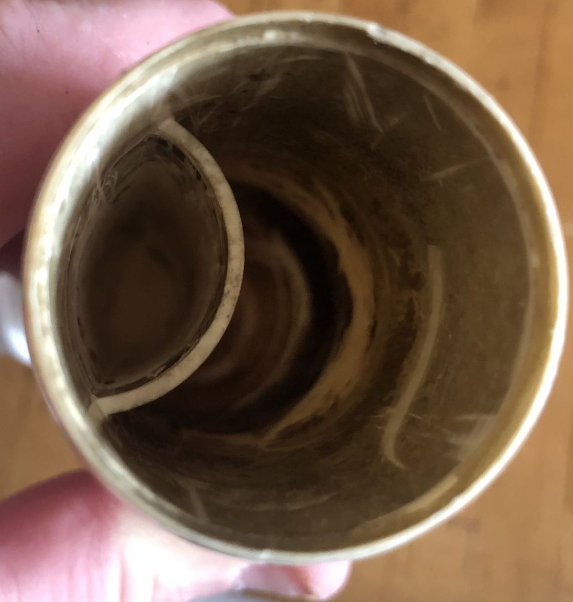

    Witam ponownie.
    Szanowni forumowicze, problem został rozwiązany!
    Tak jak radziliście, mimo że wcześniej już to zrobiłem, to wszystkie węże zostały ponownie dokładnie przepłukane, a nawet została wydłubana i umyta kulka z gumy łączącej bęben z pompką. Zrobiłem próbę, ale z wężem odpływowym w kuble i... okazało się, że pralka działa i odpompowuje wodę bez problemu.
    W takim razie zadałem sobie pytanie: o co chodzi? Przecież zlew, do którego jest odprowadzana woda z pralki, jest drożny. W każdym razie rozkręciłem syfon pod zlewem i znalazłem przyczynę właśnie tutaj nieodpompowywania wody z pralki. Rurka łącząca syfon ze zlewem, do której jest podłączony wąż odprowadzający wodę z pralki, jak się okazuje, ma dwa kanały: jeden odprowadzający wodę ze zlewu, a drugi, którym odprowadzana jest woda z pralki - był zatkany, prawie całkowicie zarośnięty. Zdjęcie poniżej:
    Pralka Bosch WLG2026PPL Type WPBM17 Serie 4 - nie odpompowuje wody Pralka Bosch WLG2026PPL Type WPBM17 Serie 4 - nie odpompowuje wody
    Umyłem, przeczyściłem i woda ruszyła! Reasumując, pralka była cały czas sprawna, a przyczyną był zator w rurze odpływowej zlewu. Ale kto to mógł wiedzieć - he, he, he :)
    Pozdrawiam wszystkich i dziękuję za dobre rady i pomoc :)))
