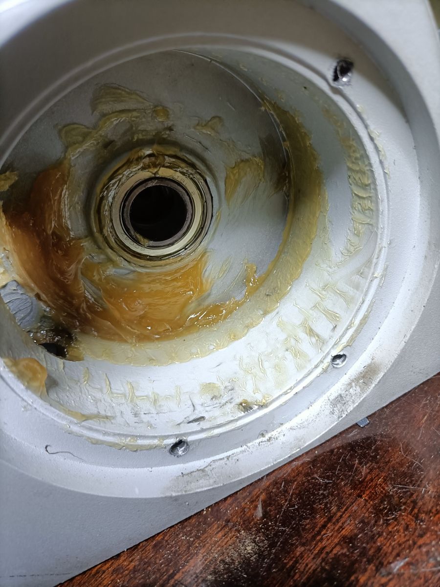

Jaki smar do napędu bramy? Naprawa napędu, identyfikacja smaru

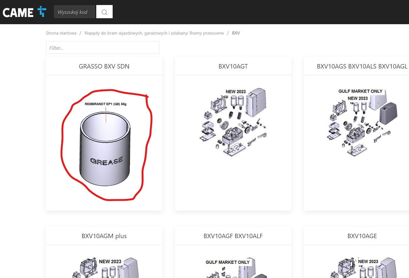

    Cześć,
    Jest to napęd CAME BXV 8 lub 10 zdaje się, producent podaje nazwę oraz ilość oryginalnego smaru na swojej stronie internetowej:
    Zrzut ekranu strony internetowej CAME z opisem smaru REMBRANDT EP1 (Q8) 50g, oznaczonego dla modelu GRASSO BXV SDN.
    Jednak nie ma on numeru katalogowego CAME, oznacza to że producent nie prowadzi jego sprzedaży i musisz sobie go załatwić sam.
    Jedyny Autoryzowany serwis CAME w Markach używa ŁT-43.

    Ogólnie dodam że tego smaru się nie wymienia normalnie a sama przekładnia jest długowieczna, chyba że:
    - Doszło do połamania zębatki
    - doszło do zalania napędu.
    Smar ze zdjęć wygląda całkiem dobrze, jeśli przekładnia jest sprawna to zebrał bym nadmiar ze ścian i obsmarował zębatki po prostu. Zwykle dają spory zapas.

    ŁT-43 jest do wszystkich typów napędów BXV, jeśli masz wątpliwości to zadzwoń do wsparcia technicznego CAME.

    PS. Chyba czytając wątek było coś ze wzrokiem - autoryzowany dealer Came zaleca ŁT-43
