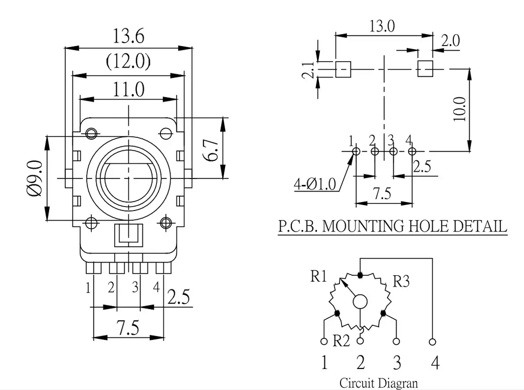

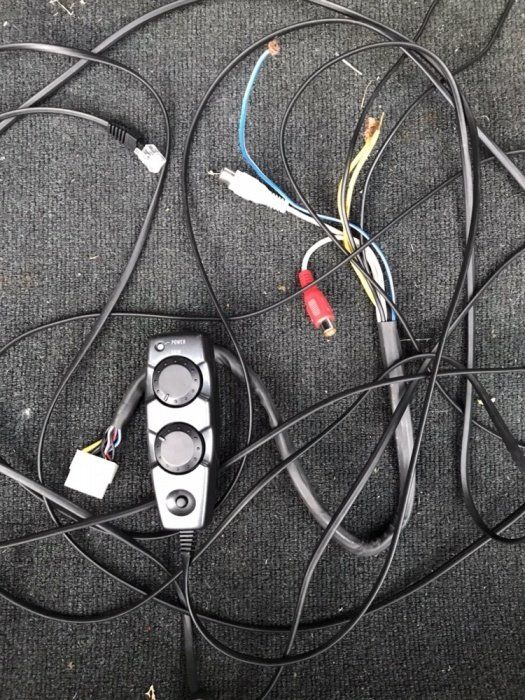

✨ Użytkownik posiada subwoofer aktywny Pioneer TS-WX77A, jednak bez oryginalnego pilota. Pojawiły się sugestie, że pilot można zastąpić innym, ponieważ w serwisówce nie ma zbyt wielu elementów w pilocie. Istnieje możliwość zastąpienia potencjometru 4-nóżkowego 3-nóżkowym, ponieważ czwarta nóżka nie jest podłączona. W kontekście zasilania, użytkownik pytał o odpowiednią grubość przewodów, a odpowiedzi sugerowały, że 2,5 mm² powinno wystarczyć, chociaż 4 mm² byłoby lepsze. Zwrócono uwagę na to, że lepiej podłączyć subwoofer bezpośrednio do akumulatora, aby uniknąć problemów z gniazdem zapalniczki.
