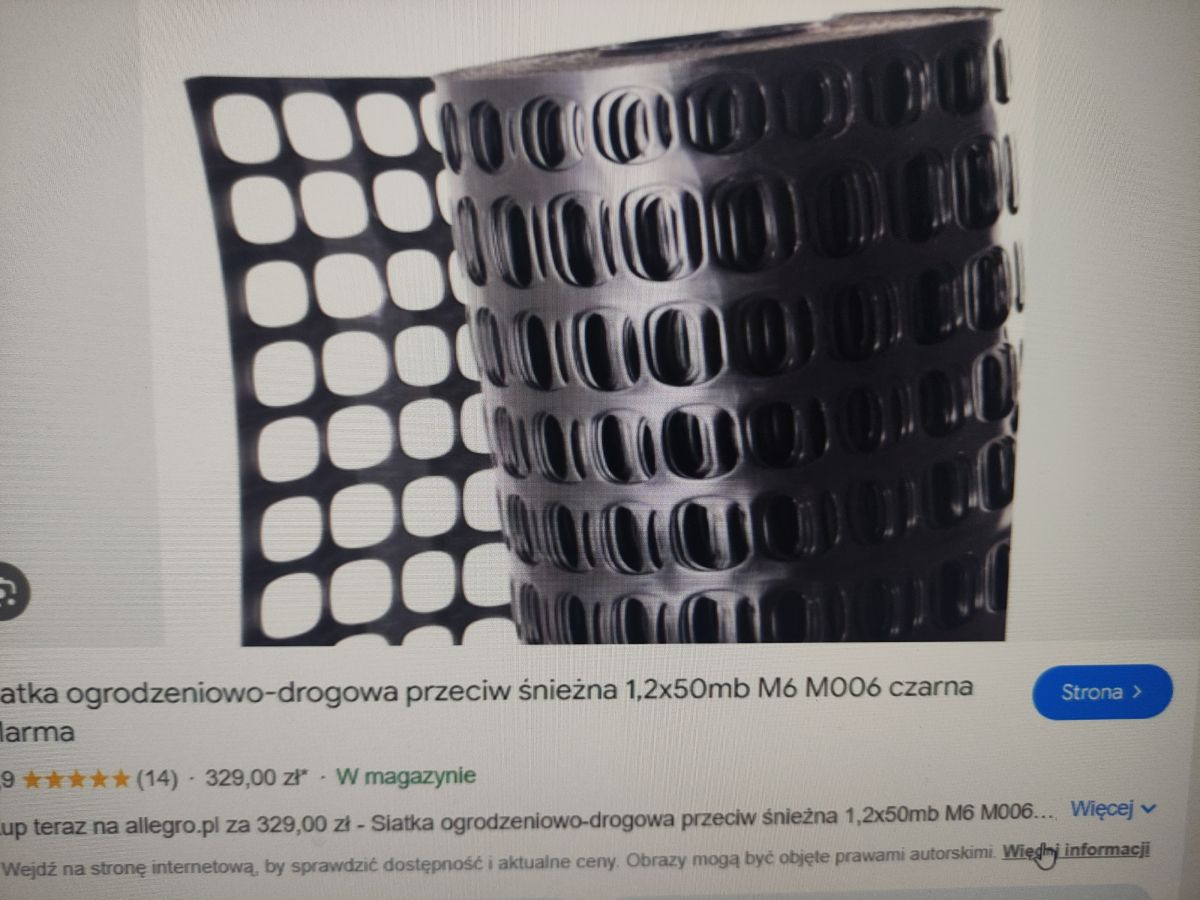

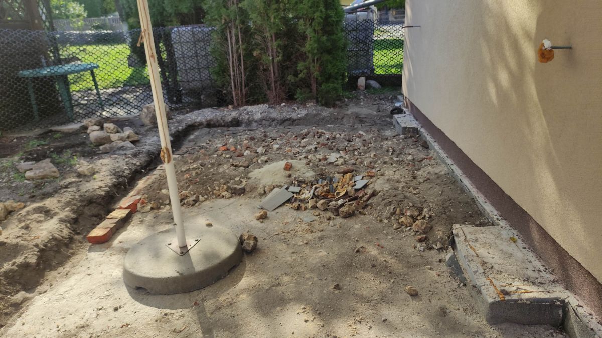

    Uzbrojenie tarasu siatką PCV przeciwśnieżną.
    Obszar roboczy na zewnątrz z przygotowanym podłożem na taras, otoczony siatką PCV.
    Została mi taką siatka - czy mogę ją zastosować do zbrojenia betonu na tarasie 20 m2? Czy dodatkowo muszę wykonać jakąś izolację tego tarasu?
    Zdjęcie czarnej siatki PCV z dużymi, prostokątnymi otworami.

    Powiedziałbym, że "powinna" być stalowa.Jak ma nadmiar plastiku niech sobie zatopi.Nawet podwójnie.Wytrzymałość ma to dużo mniejszą ale zabronić nie można.Jak masz pod spodem super zdrenowane, nie ma tam szkod górniczych to taras dość długo wytrzyma.Jak podciąga wilgoć z ziemi - co jest standardem ,dałbym chudziak i oddzielił folią od wierzchniej warstwy.Plus dylatacja od budynku.

    Totalnie bez sensu zbrojenie musi mieć duzą wytrzymałość na rozciąganie. Nawet zwykła stał się nie nadaje a co dopiero PCV.

    Zastosowanie tej siatki tylko rozwarstwi beton i go osłabi. Zbrojenie betonu nie polega na wrzuceniu byle czego do betonu. Zbrojenie musi być tak zrobione aby druty pracowały na rozciąganie a beton na ściskanie, dlatego w jednym przypadku druty idą górą betonu a w innym dołem.

    Asfalt to nie beton, siatka musi się 'wiązać' z materiałem, asfalt się do tego klei, beton nie, dlatego do betonu daje się stal i to jeszcze karbowaną.

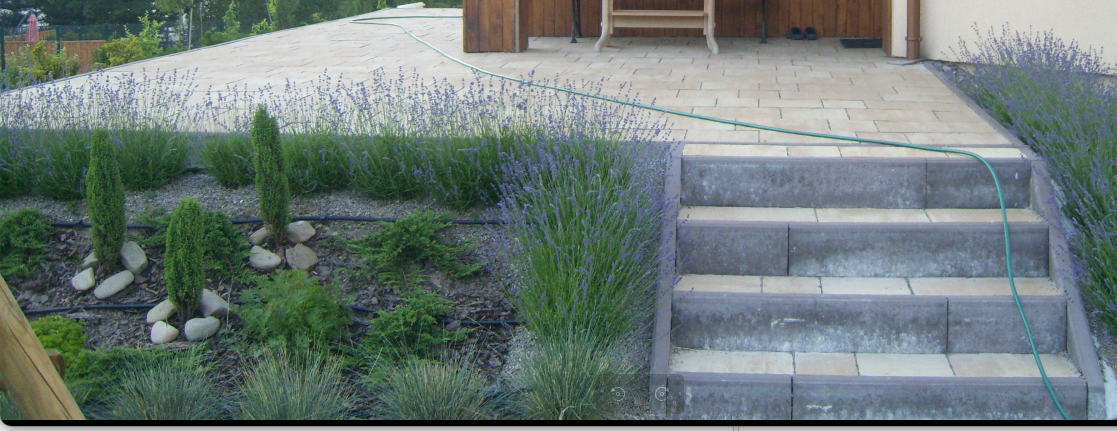

    Dokładnie, można dać siatkę pod betonem żeby zwiększyć wytrzymałość podłoża a na nią wylać dopiero beton, chociaż ja widzę że to bez sensu. Zrobiłbym tylko obrzeże z krawężników wąskich na betonie a środek wypełnił żwirem ubił, na to piasku trochę, ubić i ułożyć płyty betonowe tarasowe.

    Moim zdaniem szkoda dawać takiej siatki do betonu.
    Jak chcesz po taniości to wybierz się na złom i tam pewnie znajdziesz siatkę, pręty stalowe, zbrojeniowe - ścinki. Będzie to dużo lepsze niż siatka PCV.

    Ta siatka nie zbroi betonu tylko go osłabi.
    Mikrowłókna ( polecam) albo siatka stalowa z oczkiem 15x15 - pamiętaj o podbudowie - bez niej po zimie będziesz miał tylko kupę gruzu do skuwania. Łatwiej taki taras zrobić jak pisze Janusz_kk ja dodałbym aby na koniec fugi i szczeliny wypełnić piaskiem polimerowym.

    Dodam tylko że swój taras i to podniesiony tak zrobiłem, a tak wygląda
    Taras z kostki brukowej z podjazdem, otoczony lawendą i roślinami ozdobnymi.

  • #19 21197936
    GrzegorzRoki
    Poziom 3  
    Posty: 39
    Dzięki za fachowe doradztwo. Zastosowałem typową siatkę stalową do wylewek betonowych. Wylałem beton z betoniarki i taras już jest gotowy.
