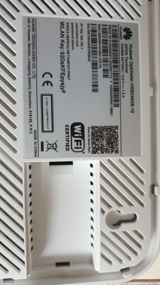

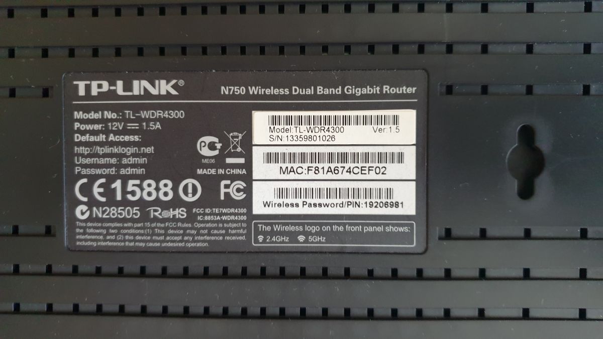

    Pokaż tabliczkę TP linka z adresem i hasłem jakie ma fabrycznie. Zapewne 192.168.0.1, admin, admin.
  • #3 21168727
    TadeuszZ
    Posty: 675
    Pomógł: 2
    Ocena: 39
    Tabliczka informacyjna na routerze TP-Link N750 Etykieta z informacjami technicznymi na routerze Huawei OptiXstar HG8245X6-10.
    To tabliczki z obu routerów
    Do TP Linka próbowałem różnymi adresami, porady ze strony TP link też mi nie pomogły. Jak w przeglądarkę wpisuje IP lub adres tplinklonin.net po prostu nie łączy się z routerem.
    Mam wrażenie, że on teraz nie jest w sieci i może dlatego, nie mam pojęcia. Poprzednio z poradnika ustawiałem go z poprzednim routerem i nie było problemu działał poprawnie przez długi czas, wchodziłem w ustawienia bez problemu teraz nie wiem dlaczego nie udaje mi się.

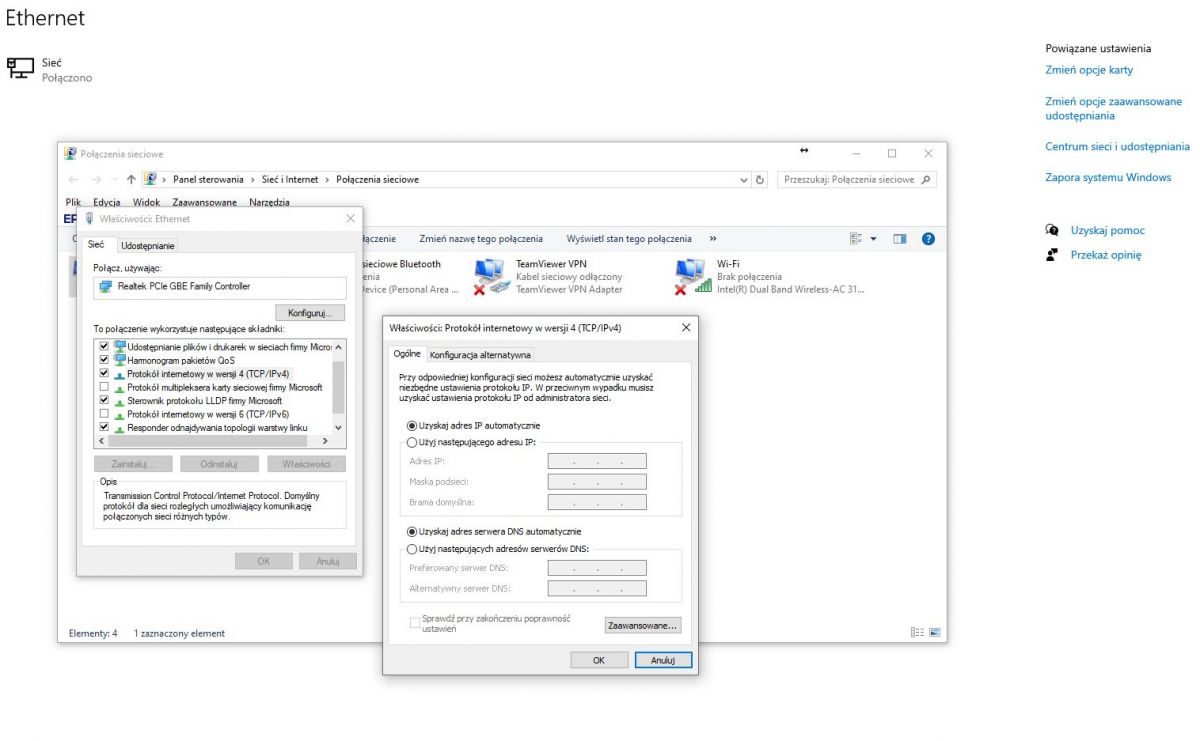

    Pokaż, połączenie lokalne - właściwości.
    IPv4 właściwości pokaż.
    Autoconfiguration IPv4 Address. . : 169.254.138.141(Preferred)
  • #11 21168811
    TadeuszZ
    Posty: 675
    Pomógł: 2
    Ocena: 39

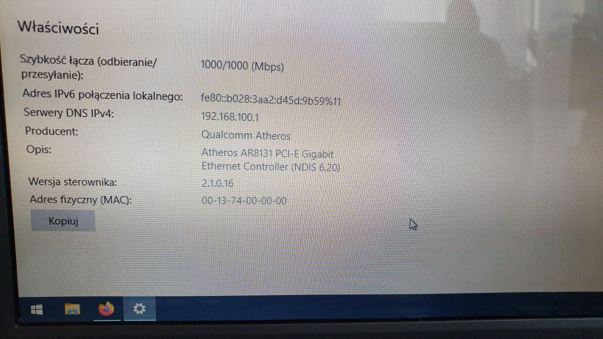

    Zrzut ekranu ustawień sieciowych laptopa.
    w tej chwili laptop nie jest połączony z internetem połaczenie tylko laptop i TP link przez kabel gnaizdo Ethernet 1

    ipconfig /renew
    Każdy znak jest wazny
    Okno ustawień sieci Ethernet z opcjami protokołu internetowego.
    pokaz to okno

    Czy mam w to okienko wpisać jakieś dane? teraz ono jest puste jak u Ciebie na obrazku.
