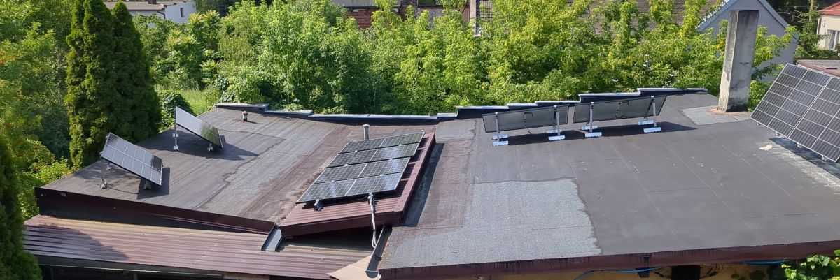

    Słońce świeci, od 10 rano jak to włączyłem nabiło już 19kWh i nadal jest 1,7kW mocy, inwertery nie grzeją się ponad 45 stopni. Przyzwoicie.
    Dobrze pamiętam, że masz na dachu 10 x 375Wp?
    Czy mylę osoby?
    Mikroinwertery wymiatają bo każdy działa osobno i nie wpływa na wydajność reszty i to jest w nich super.
    Z tą mocą będziesz mieć ładne moce 👍 i to przez cały dzień 👍👍

    szczepan999 napisał:
    Ja mam 10x450.
    Tyle że 2 są na wschód, 2 na zachód, 4 na płasko i 2 na południe.
    Ło panie, 4,5kWp to rocznie Ci zrobią jakieś 3800-4000 kWh w tym ustawieniu 👍👍
    Rozmieszczenie pamiętam, dawałeś fotkę jak są na dachu. Moim zdaniem bardzo dobrze zrobiłeś bo chodzi o w miarę równą produkcję przez cały dzień (chociaż wiadomo, w środku dnia będą piki)
