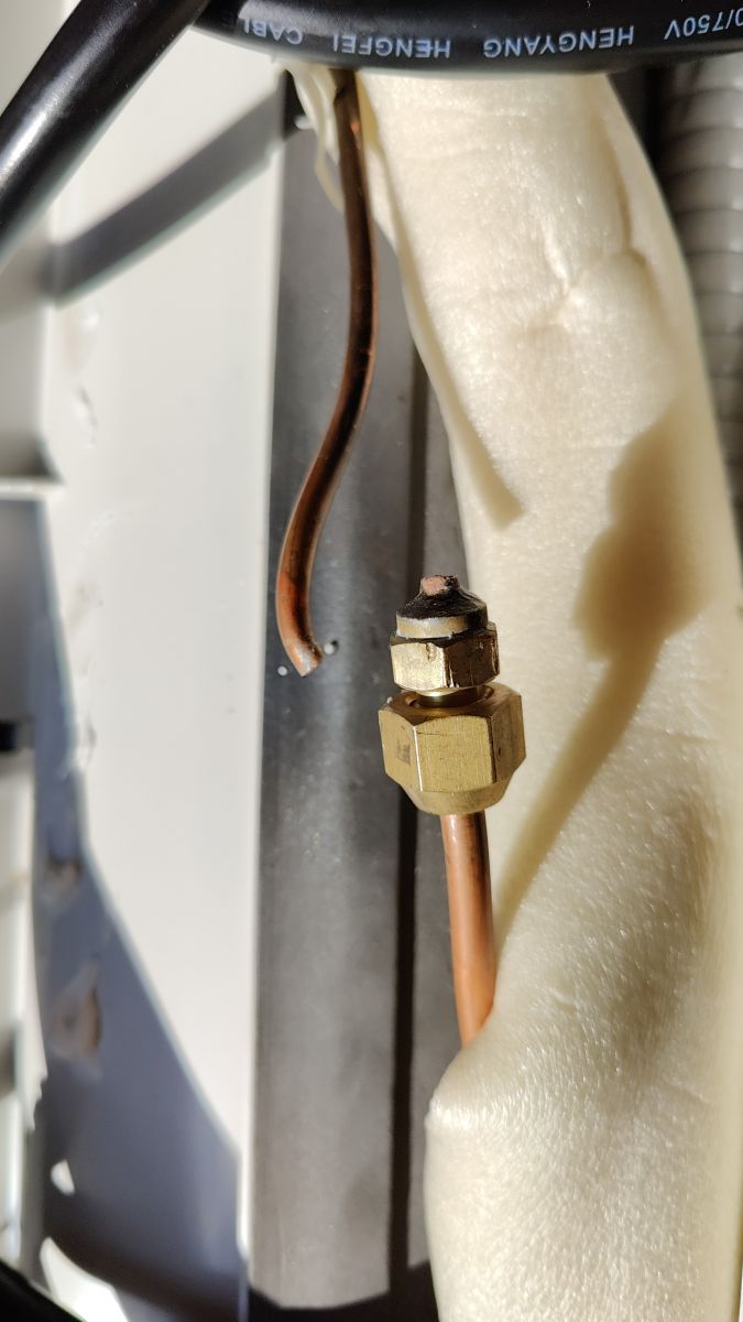

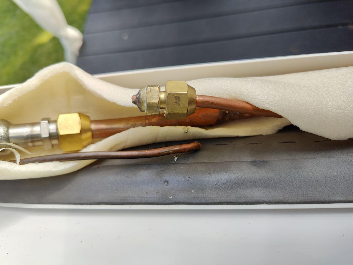

    Uszkodzona rurka miedziana z przejściówką i złączem Zdjęcie rurek miedzianych z przejściówką, izolowanych materiałem.
    Cześć wszystkim!
    Potrzebuję waszej pomocy i byłbym wdzięczny za poradę.
    Przy montażu wewnętrznego urządzenia zerwałem rurkę, w której był nabity freon (R407C).
    Czy ta przejściówka, którą widać na zdjęciach, jest potrzebna?
    Czy mogę uciąć tę przejściówkę, wsadzić cieńszą rurkę do grubszej i łączenie zalutować, a następnie poprosić kogoś o nabicie całej instalacji? Czy może jednak ten lut nie wytrzyma tego ciśnienia?
    Pozdrawiam użytkowników!

    Witam kolego widzisz najlepszym rozwiązaniem była by taka złączka, Mosiężna złączka skręcana do rur z gwintami zewnętrznymi. No bo z jednej strony masz już nakrętkę i kielich 1/2 cala a z drugiej nakładasz nakrętkę na 1/4 jest tylko problem musiał byś mieć kielicharkę ale ktoś kto ci napełniał będzie czynnik na pewno takie coś ma a więc jeden kielich i masz jak oryginał druga opcja to lutowanie twarde lecz zapewne nie masz palnika i lutu niewiem kolego gdzie mieszkasz ale tu przykładowy link do tej złączki , https://coolmarket.pl/pl/c/Zlaczki-skrecane/436/2
    Ps jeżeli masz inne średnice rur to dobierzesz inną złączkę.

    Najlepiej nie zmieniać oryginału tym bardziej to bardzo proste.
    Wystarczy normalny palnik i lut srebrny. Uwaga potrzebny topnik do srebra- do cyny (centralne) się nie nada.

    Luty typowo srebrne (Ag15-Ag45) są już w otulinie z topnika, zewnętrzny nie jest potrzebny. Można też użyć lutu miedziano-fosforowego (CuP) który jest znacznie tańszy, ale stosuje się go tylko na nowe elementy armatury. W tym przypadku, lepiej jest użyć topnika.
    telefonszefa napisał:
    Palnik i lut srebro kupiłem
    Palnik który nie używa tlenu się do tego nie nadaje.

    Chodzi o topnik do lutowania cyną instalacji Cu w centralnym ogrzewaniu. Roboty masz tam na max 20 minut. Można też bez lutowania o czym wspomniał @ALIBABA I , trzeba tzw. kielicharkę i odbowiednie złącza. W chłodnictwie, stosuje się tzw. "luty twarde", w instalacjach CO i CW luty miękkie (czysta cyna, bez ołowiu). Awaryjnie, jak już wspomniałem, da się. Jednak na dłuższą metę, luty miękkie nie dają rady w chłodnictwie.
    5 minut temu rozmyślałem nad lutem który był zrobiony seryjnie i nie wyglądał na srebro i ktoś z was powiedział że jest coś takiego jak lut miedziano-fosforowy co było odpowiedzią na moje rozmyślenia.
    W produkcji seryjnej, jest to często stosowana praktyka. Po prostu jest taniej. 50cm spoiwa Ag25 to około 50zł, CuP to ~7zł (w hurcie). Przy masowej produkcji, różnica jest znacząca.

    Dla chłodniarza taki problem, to nie problem, tylko zachęta do obcięcia i drugiej złączki, oraz po lutowania całości na twardo.
    Do połączeń miedź-miedź idzie lut fosforowy, miedź-mosiądz już lepiej srebro, miedź-stał tylko srebro. Topnik to borax, można kupić osobno lub użyć lutów AG z tonikiem.

    Nikt nie napisał, że przy lutowaniu twardym należy dodatkowo z rurek wyprzeć powietrze, azotem. Czyżby nie było to aż tak istotne (lutowałem na twardo z azotem w środku rur i jestem zdania, że to bardzo ważne). Dodatkowo, tam w tych rurach będzie olej, czy on przy lutowaniu w powietrzu się nie przypali oby?
    Skoro już Ci się to przytrafiło, możesz opisać, jakie to przeżycie? Jak głośno syknęło i jak długo? Nie poparzył Cię czynnik w rękę? Czy stało się to w wyniku kręcenia tylko jednym kluczem (rurka się ukręciła)? Dużo oleju utraciłeś wraz z czynnikiem?
