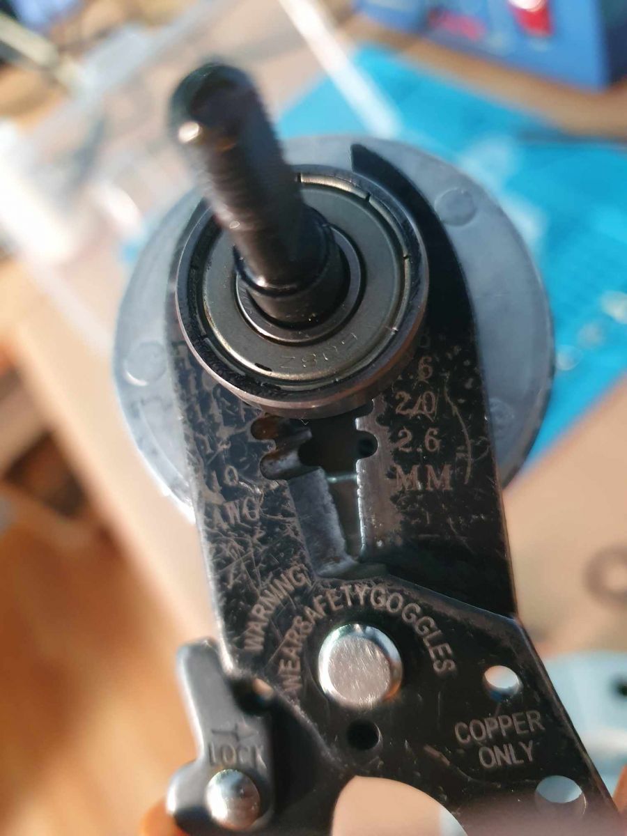

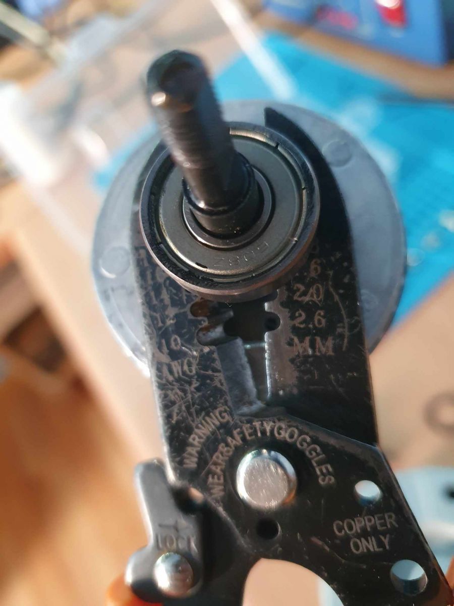

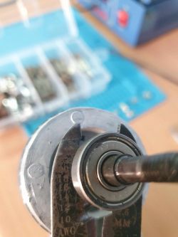

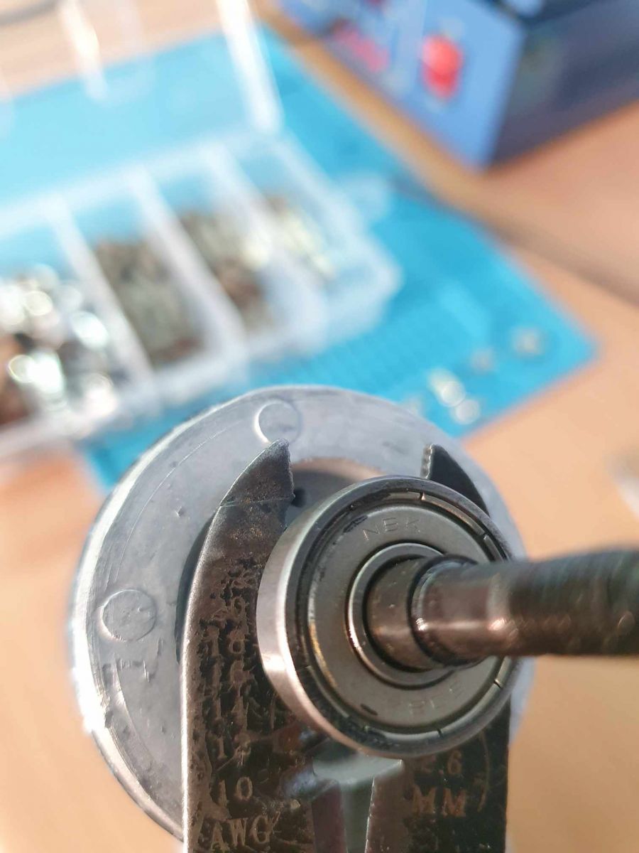

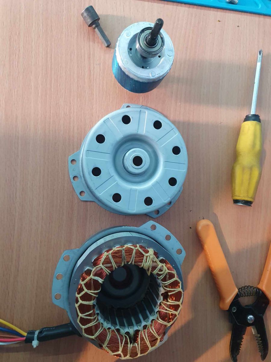

    Witam. Posiadam przenośny klimatyzator marki challenge, którego używam w upalne dni. Na moje potrzeby urządzenie od kilku lat się sprawuje dobrze do małego pokoju. Niestety nie dawno zaczął z niego dochodzić głośny dźwięk. Po oględzinach zauważyłem, że to wina wentylatora od ciepłego powietrza. Zdjąłem obudowę klimatyzatora i go włączyłem. Po jakiejś chwili ujrzałem usterkę i lekko drgającą turbinę. Wygląda to tak, że z początku klimatyzator działa tak jak wcześniej, ale po jakimś czasie wyje. W tym celu rozmontowałem dalej całość i wyjąłem silnik. Z tego co widzę to padło częściowo łożyska wirnika od strony turbiny. Po obserwacji jak widzę to silnik PMSM, jeśli się mylę proszę mnie poprawić. Na łożysku jest napisane nbk z809. Teraz pytanie o dobór takie łożyska. Obecne łożysko ma 22mm średnicy, jakieś 7.5mm wysokości i jest na wale o średnicy 8mm. Szukam czegoś np na znanym portalu aukcyjnym, żeby wymienić to w miarę szybko, ponieważ klimatyzator jest ciągle w użytku.
    Zdjęcie części silnika klimatyzatora z narzędziami na stole. Zdjęcie łożyska z numerem NBK z809 zamocowane w narzędziu. Łożysko NBK z809 zamontowane na wale silnika. Zdjęcie uszkodzonego łożyska w przenośnym klimatyzatorze.

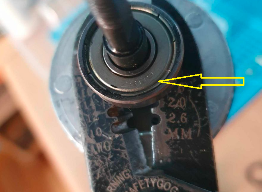

    Z809
    Zbliżenie na metalowe łożysko umieszczone w narzędziu, wskazane żółtą strzałką.
    Od, i tyle.
    To jest w pełni podany rozmiar łożyska.
    Trzeba jeszcze tylko zwrócić uwagę na rodzaj uszczelniaczy w łożysku.
    Jest to dosyć istotne w jakich warunkach pracuje łożysko.
    No i sprawa chyba jasna.

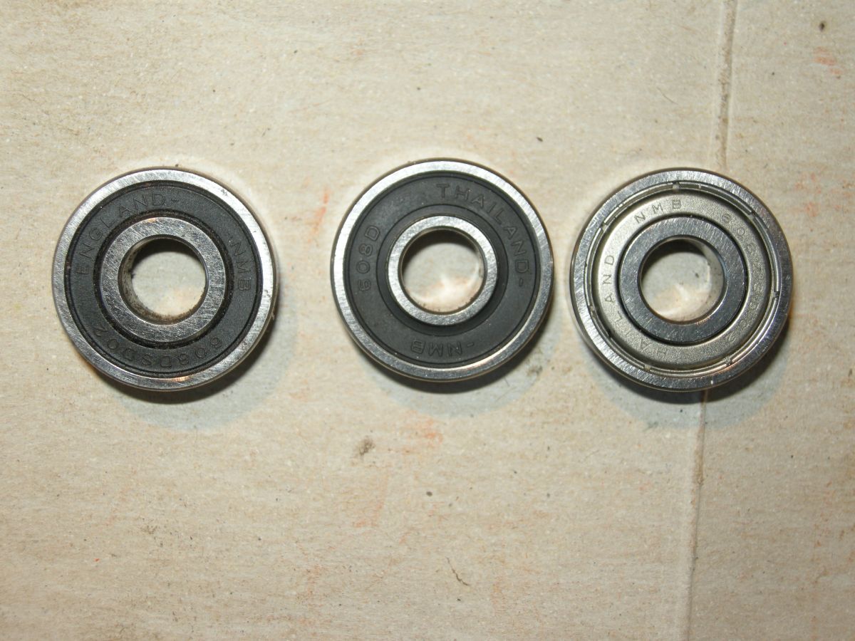

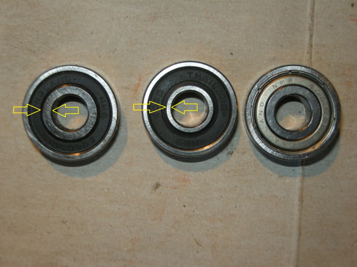

    Tutaj daję taki mały przykład:
    Trzy łożyska kulkowe ułożone w rzędzie na płaskiej powierzchni. Trzy łożyska z metalowymi obudowami i uszczelniaczami, umieszczone obok siebie na tekturze. Strzałki wskazują na detale.
    Łożyska tych samych rozmiarów (chyba takie jakich potrzebuje autor tematu)
    A jednak odrobinę inne, to z metalowym uszczelniaczem to sprawa oczywista, inny uszczelniacz.
    Zatem te z plastikowym różnią się grubością wewnętrznego pierścienia.
    O co tutaj w tym wszystkim chodzi?
    A zgadnie ktoś które z nich jest najdroższe?

    @klm787 Odwrotnie, to jest łożysko 608Z.
    Tutaj przykład: Link.
    #4 21174405

    Faktycznie i tu mi coś nie pasowało.
    (Czeski błąd :D)
    Bo sam chwilę potem wstawiłem, uzupełniłem moją powyższą wypowiedź o moje jakże podobne łożyska.

    @laser890 Jeśli jest to faktycznie silnik PMSM, to żadnego wybijania, tylko ściągacz/prasa. Silne uderzenie może rozmagnesować wirnik.
    Być może są przystosowane do różnych obciążeń, albo obrotów.

    Za 20zł kupiłem ściągacz łożysk o zakresie 35x45mm. Łożyska zdjąłem w moment. W celu ich wprasowania wykorzystałem jakąś rurkę o średnicy niewiele większej od średnicy wału, żeby cały nacisk się opierał na wewnętrznej części łożyska w celu wyeliminowania jego uszkodzenia. Całość umieściłem w dużym imadle i powoli oba łożyska usiadły na swoim miejscu. Silnik złożony i klimatyzator już działa dwa dni. Dzięki wszystkim za pomoc.

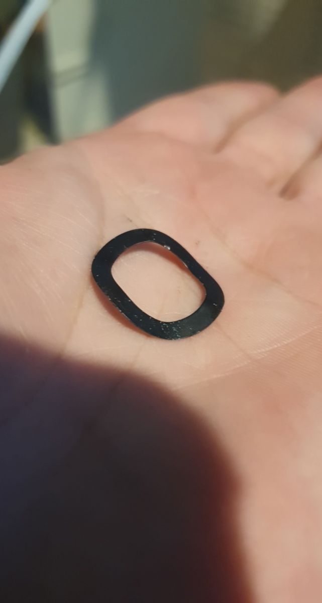

    >>21200046 A problemem są rzeczywiście łożyska same w sobie, czy może np. za mocne dociągnięcie, albo za duże luzy na gnieździe przez co nawet najlepsze łożyska na świecie szybko szlag trafi? ZZ nadają się lepiej niż 2RS do wysokich prędkości, ale zdecydowanie łatwiej syf w nie wnika choć to nie jest aplikacja gdzie rzeczywiście miałoby to być wielkim problemem (odkurzacz prędzej). Żadnego wave springa nie było?

    Był
    Czarna, owalna uszczelka leży na otwartej dłoni.
