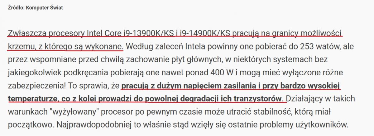

    Zdjęcie fragmentu artykułu z magazynu komputerowego opisujące problemy z procesorami Intel Core i9-13900K/KS i i9-14900K/KS związane z ich pracą na granicy możliwości krzemu.
    Jeszcze kilkanaście lat temu granica była jasna 5nm, kilka lat temu temat ten z internetów po ciuchu został wygumkowany i już nikt nie wspomina o granicy nm.
    Dziś każdy pisze co chce bo mało kto ma możliwości cokolwiek sprawdzić a po za tym zawsze powie no ale o który rozmiar nm mówimy, z tego co kiedyś się definiowało była to szerokość bramki tranzystora.
    Średnica atomu krzemu to 0,25nm (mniej wiecej) już 5nm to około 20 atomów. Przy takich rozmiarach wystepuje wiele zjawisk
    Czy jest możliwe zbudowanie struktur 2 nm ? (niech bedzie 20Angstremów) ??? Gdzie mamy 4 atomy ? No chyba nie. Po pierwsze ile sprawnych czipów wytniemy z wafla ? Po drugie ile to przeżyje wystarczy że gdzies w mld tranzystorów gdzieś zrobi się warstwa 2-3 atomowa i już to działać nie będzie szczególnie jak jakiś atom postanowi sobie z tunelować ... i bedzie po zawodach
    Przypuszczam że dzis to właśnie już obserwujemy u Intela i jestem w pewnym stopniu przekonany ze to właśnie intel (nie TSMC Samsung) miał po prawdzie najbardziej zaawansowany proces - rozmiar i to oni pierwsi trafili na ścianę.
    Teraz intel ratuje się a moze troszkę obniżmy napiecie ? (co może ograniczyć niestabilność - tunelowanie ?)
    Konsekwencje ?
    Olbrzymie oznacza to koniec rozwoju ery krzemu teraz już tylko można będzie iść w wielkość ale to słynne W zdolność uzysku a co idzie za tym cena.
    Firmy będą miały problem bo co ktoś kupi Procesor i koniec dopóki nie padnie to będą używać oczywiście mozę pojawić się schemat już ujawniony ze kupimy procesor pamięć a to zdechnie po roku lub 2 ?. I firmy na tym będą żerować.
    Jednak produkcja takich krótko życiowych półprzewodników też będzie problemem bo co ile dać gwarancji ? do bramy i się nie znamy? Gdyż producent nie będzie miał pewności czy półprzewodnik (tak skomplikowany) padnie mu po miesiącu czy po 2 latach to nie gnijące czy awaryjne samochody gdzie można było przekombinować a tu paseczek zrobimy ... taki a ty niech Pan zmienia olej co 30 tysi km a to tuleje cylindrowe z ... itp.
    Zrobienie CPU z terminem "przydatności" będzie trudne no chyba ze sie pójdzie na rympał zrobi sie mu po prostu licznik CPU godzin i po określonej ich liczbie fik i kup Pan nowy.

    max-bit napisał:
    A to napięcia a to jakieś "mityczne oksydacje" itp wymówki....
    Jakie "mityczne" oksydacje? Przecież to jest realne fizyczne zjawisko występujące w tych procesorach, ze względu na budowę oraz przesadzone napięcia i błędy w algorytmach TVB. Procesor potrafił trzymać 1.5+ V w spoczynku, napięcie nie spadało poniżej single core boost, przyspieszając degradację.

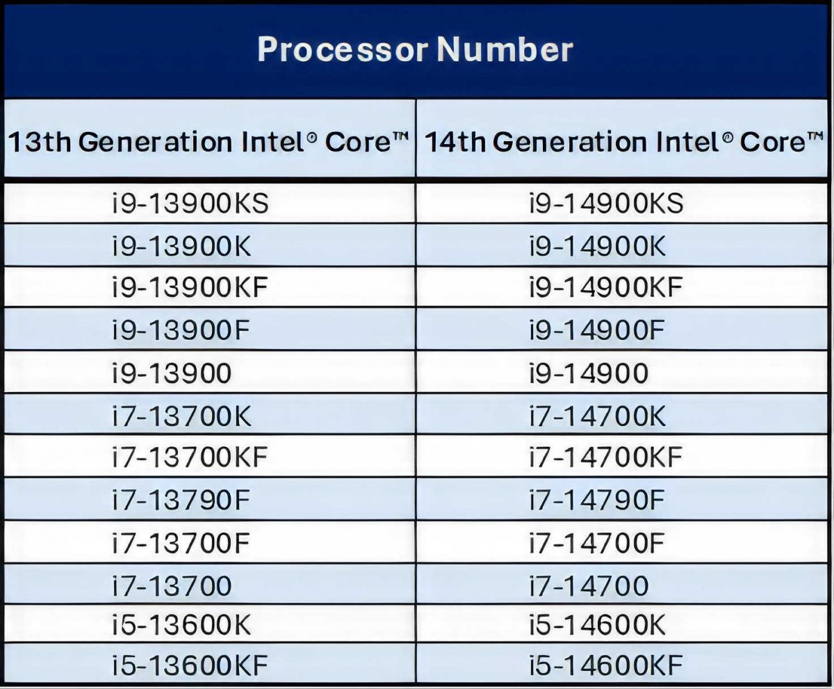

    Tu jeszcze warto dodać uwagę, które procesory są podatne na uszkodzenia/degradację:
    - 13 i 14 seria, jednostki od 65W w górę, czyli zwykłe / K / KS / KF,
    - wyjątki z serii 13 to np. 13400f / 13400 - oparte na rdzeniach Alder Lake (tak naprawdę są to niżej taktowane 12600k), te są zupełnie niewrażliwe.

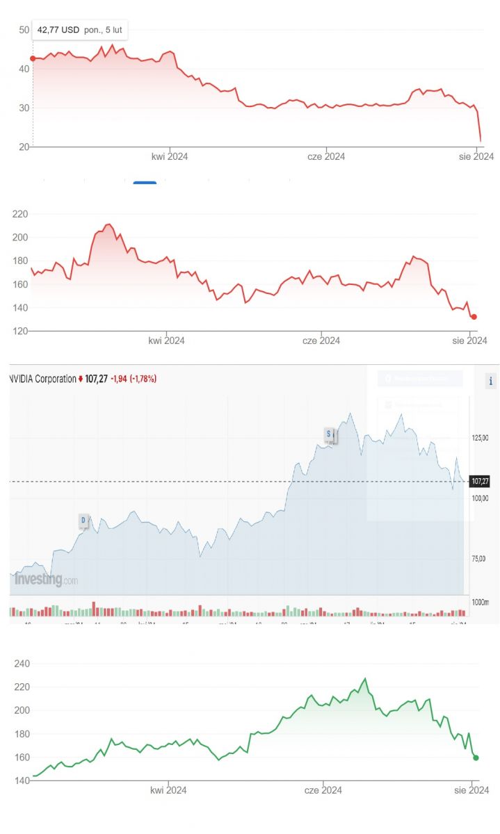

    Wyglada na to że podobny efekt pojawił sie u AMD
    Tylko może w mniejszym stopniu (a gdzie to AMD robie CPU TSMC ?)
    I może AMD zadziałało sprawniej.
    W przypadku Nvidii jest trochę inaczej to GPU a wiec crashe nie są az tak drastyczne najwyżej wywali sie gra i obwinimy to gre lub coś tam (sam crash systemu może być rzadki)
    Ale poczekajcie jak temat się rozniesie
    Rynki akcji już pokazują efekt (teraz tylko czekac efektu domina)
    W kolejnosci:
    Intel
    AMD
    NVidia
    Qualcomm
    Zmienne wykresy akcji dla różnych przedsiębiorstw technologicznych z uwzględnieniem AMD, NVIDIA i innych.

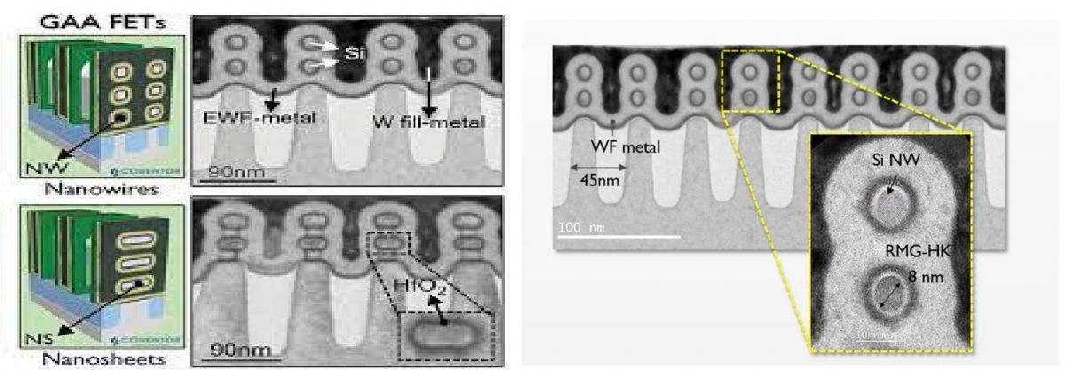

    A kto podaje co ? w tym rozmiarze technologicznym ?
    Intel podawał (podaje) szerokość bramki tranzystora. I wg mnie intel choć uczciwie to niekorzystnie dla siebie ale to ich chyba nie interesowało.
    A kto co podawał inny ? Tego nie wiem.
    Przypuszczam całe "mleczko" sie wyleje jak zacznie to być powszechne u innych producentów.
    Oczywiście mogą produkować w większym rozmiarze (realnie) i se pisać chcą tylko bidoki będą płacić xx kPLN za dany chip bo będzie tak wielki ze tak kosztowny.

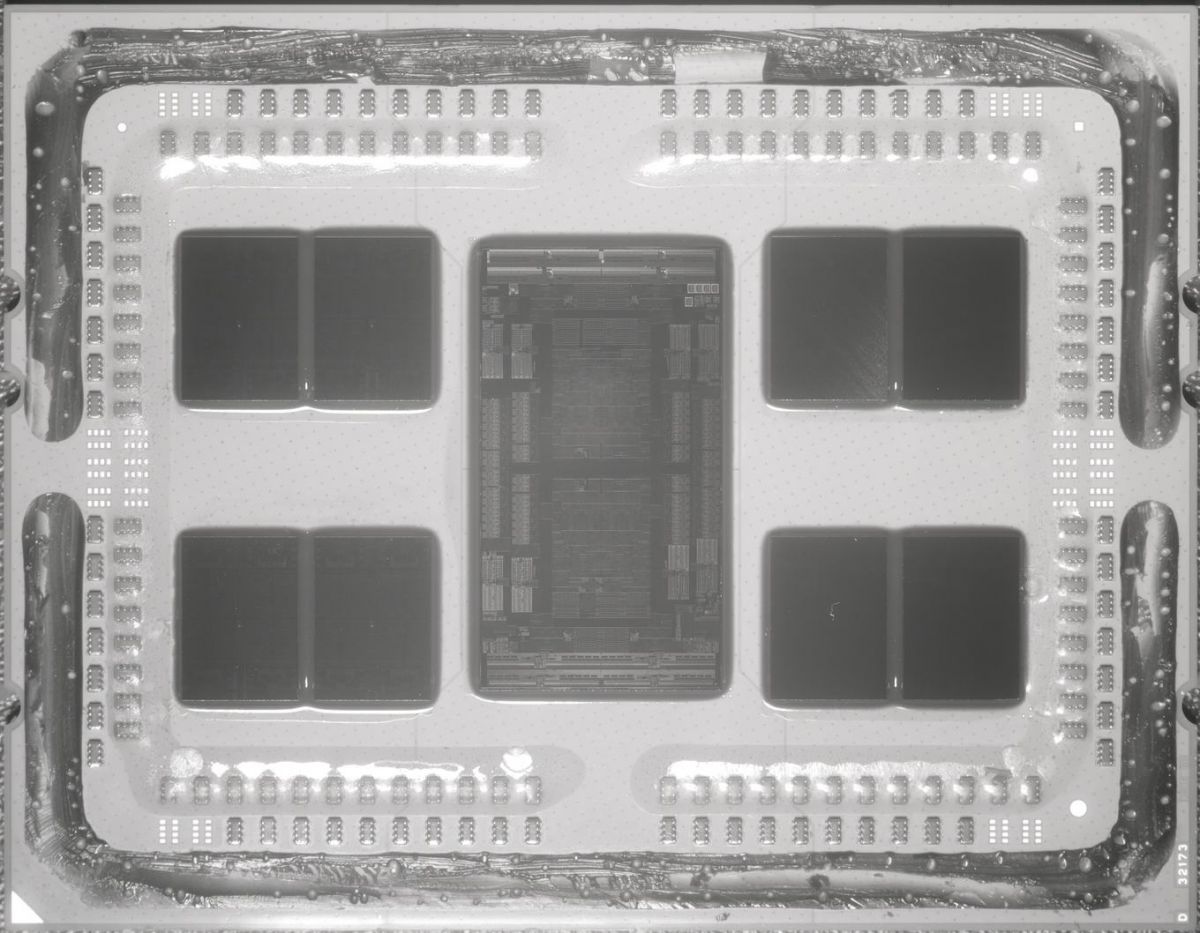

    Oczywiscie można iść w inną stronę (AMD) i ciąć wiele chipów i łączyć je na jednym bloku tylko ze to odbija się na koszmarnym TDP i cenie
    Zdjęcie makro wnętrza chipa z widocznymi komponentami i strukturami półprzewodnikowymi.

    Koszmarnym TDP? W sensie dużo niższym od monolitów Intela? Odbija się to na cenie? A wiesz, że AMD ma dużo wyższą marżę niż Intel właśnie dzięki chipletom? Dzięki temu że są one bardzo małe co pozwala mieć bardzo duży uzysk z wafla oraz zunifikowane (te same są w Ryzenach, Threadripperach i Epicach) mamy efekt skali oraz wykorzystanie wszystkiego na maksa, nawet chipletów z aktywnymi 2 rdzeniami. Dzięki chipletom AMd zarobiło kosmiczne pieniądze i wygryza Intela z rynku serwerowego.

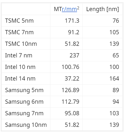

    Jakoś dziwnie to co jednemu wychdzo w 7 nm inny nawet sie nie zbliża 10 nm
    Tabela porównująca zagęszczenie tranzystorów i długość procesu technologicznego w nanometrach dla różnych producentów półprzewodników.
    Jak to Samusng czy TSMC w 10nm mieli po 50 mln tranzystorów w mm2 jak intel w owych 10 nm miał 2 razy więcej ?
    Intel w 7nm ma ok 250 mln a TSMC w 5nm ma 170 mln ?
    Sprawdziłem aktualnie TSMC w 4nm upycha 120 mln /mm2 (poszukać)

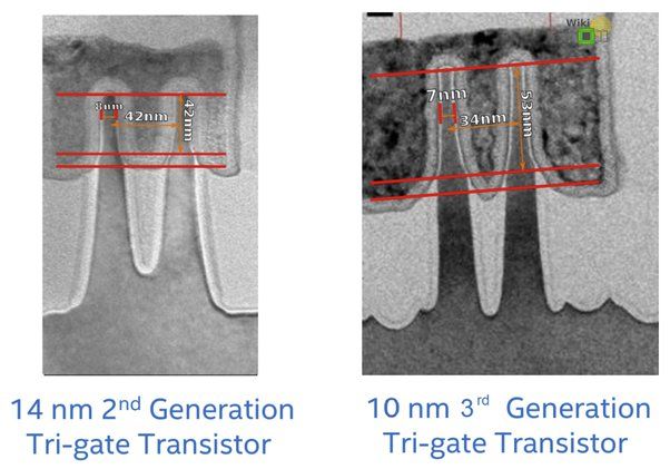

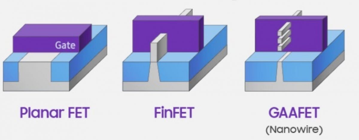

    Prawidłowy pomiar
    Porównanie tranzystorów Intel: 14 nm i 10 nm Tri-gate
    Na to wygląda ze intel właśnie polizał granicę Final Frontier :)
    PS chętnie bym poznał dane ile właśnie CPU z rodziny 13 i 14 generacji mają tranzystorów na mm2

    A tu masz 100% racji - z nazewnictem procesów od lat jest jeden wielki burdel i dla wielu może być zaskoczeniem to, że wyśmiewany od lat Intel 10 jest fizycznie mniejszy od TSMC 7nm, czy teraz Intel 7 jest znacznie mniejszy od TSMC 5...

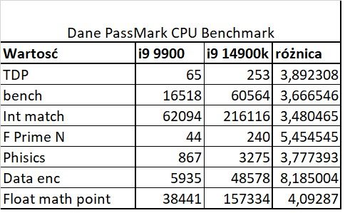

    I jeszcze jedna ciekawostka różnica
    i9 9900 (nie k) i najnowszy 19 14900K
    Oba liczone przy max wydajnosci a wiec jeden pobiera ok 65W drugi 250W.
    No to jakie różnice ? w mocy i w mocy obliczeniowej ?
    Tabela porównawcza wyników benchmarków procesorów i9 9900 i i9 14900k.
    Jest parę miejsc gdzie moc wzrosła w koncu przeskok z 10 do 7nm
    Ale aż jakiś cudów nie ma
    Łączny benchmark z PassMarka też przy prawie 4 krotnej większym poborze TDP
    to 16k vs 60k czyli stosunek 3,75 a wiec tyle co pobór mocy większy
    Czyli no niby wiecej tranzystorów na mm2 a jakoś wiele szybciej nie jest ?

    Jak ustawione są limity PL1 i PL2? Taki i9-9900 potrafi pobrać znacznie więcej niż 65 W...
    Jak ustawione są limity PL1 i PL2 dla 14900k?
    Bez takich informacji porównanie nie ma kompletnie żadnego znaczenia praktycznego (teoretycznego zresztą też nie).

    No nie pobiera wiecej 65W to max nie myl z wersjami K F
    To było zawsze MAX
    Normalnie to właśnie jest MNIEJ
    A to ciągle starusieńkie 14nm ... gdzie sie mieściło zaledwie ok 40 mln tranzystorów
    A tu jakoś wielkiej róznicy po moc na TDP nie widać.
    Fakt jest prawdopodobnie związany z tym że wraz z zmniejszaniem rozmiaru rosną pojemnosci a GHz i pojemności to więcej ciepła.

    Oczywiście że pobiera, Intele bez "K" jak najbardziej mają ustawienia PL1 (pobór długoterminowy) i PL2 (pobór turbo), 9900 nie jest tu wyjątkiem. PL2 dla tego procesora wynosi bodajże 220W.
    To było zawsze MAX
    TDP to nigdy nie było max ;) To tylko orientacyjny wskaźnik na to, jak wydajne musi być chłodzenie.
    Prosty przyklad dla bazowego modelu i5-13400f
    TDP = 65 W
    PL1 = 65 W
    PL2 = 148 W
    Tak, procesor z TDP 65W w pełni zgodnie ze specyfikacją może pobierać blisko 150 watów...

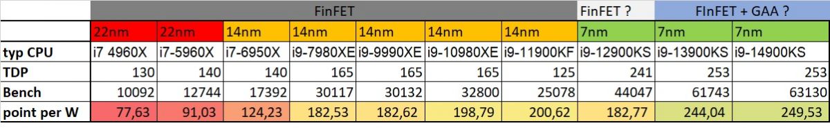

    9900 - 220 W no kolego ja bez kozery powiem 500 ... przepraszam ale może nie pisz głupot :) dziękuję ...
    PS jak by mój mały HP 800G5 Ultra Slim) i znajdujacy sie tam właśnie i9 9900 pobierał 220W :) to chyba by nie wiem co się działo no o łamaniu praw fizyki nie wspomnę bo zasila go 95W zasilacz ...

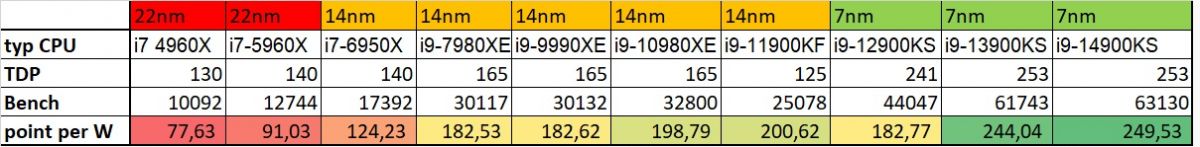

    A to inne ciekawe porównanie
    Tabela porównawcza procesorów Intel, przedstawiająca typ CPU, TDP, wyniki testów i efektywność energetyczną.
    Widać tu doskonale postęp.
    Ale nie bez cudów jeśli weźmiemy starusieńkie i9 79xx czy i9 9xxx które no są sprzed 7-8 lat to około 182 vs 245 punktów w passmarku per wat skarpetek nie zrywają.
    i9 9900 Nie pobiera 150 W chyba bym o tym widział ...

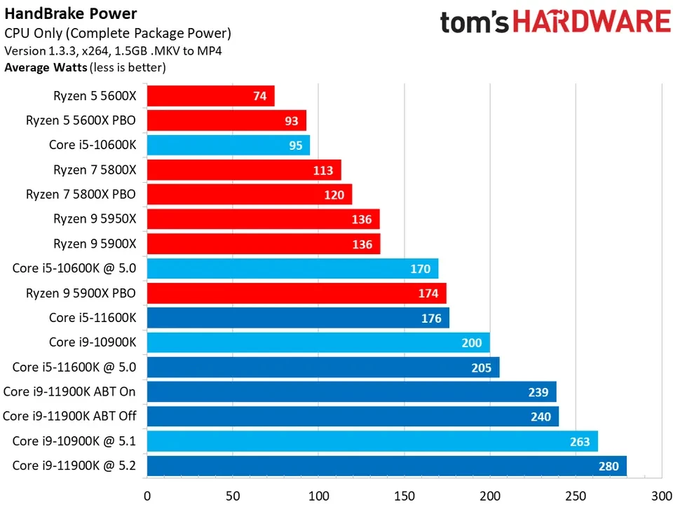

    Po OC to i7-3930K brał u mnie ponad 200W - a to 3 generacja Intela z 6 rdzeniami w procesie 32nm.
    max-bit napisał:
    PS jak by mój mały HP 800G5 Ultra Slim) i znajdujacy sie tam właśnie i9 9900 pobierał 220W to chyba by nie wiem co się działo no o łamaniu praw fizyki nie wspomnę bo zasila go 95W zasilacz ...
    No bo ograniczony jest limitami mocy na płycie.

    ale wydajność ma taką jak PassMark wskazuje
    Nie jest sztuką podkręcic aby pobierał 150W i wydajność wzrosła o 10 %
    Interesuje mnie pobór wg specyfikacji i taka wydanosć a nie herezje typu zgrzejmy go az mu tranzystory bokiem wyjdą ale 10 % jest szybszy
    To Panie Kasek zawody w wydajnosci a nie kto ile wiecej wydzieli mocy na procesorze. Chyba nie ten wątek
    Pewnie jak by dobrze poszukać to w każdej rodzinie znalazł by procesory o lepszej sprawnosci
    nie z te wyżej
    Np taki i9-9900T 35W i 13000 w pass marku i stosunek 380 punktów per W
    Ale jest taki i9 13900T co pobiera ok 100W i daje to około 420 punktów per W
    12900KS i nowsze mają TDP na poziomie 150W. Faktycznie zużywają nawet ponad 300. 11900K to też nieco więcej niż 125W...
    ale pleciesz, amd ma o połowę mniejszy pobór energii.
    Bo gęstość MT/mm2 nie wynika wprost z gęstości procesu tylko z rozplanowania krzemu.
    Można rzadko zaprojektować żeby lepiej odprowadzał ciepło, można gęsto w tym samym procesie.

    Troszkę sie po doktoryzowałem jeszcze wczoraj jaki dokładnie proces intel może dziś stosować.
    I nie chodzi też o same jak że sławne nm.
    Jest jeszcze sama technologia wytwarzania tranzystorów w strukturze, historycznie był to Planar FET
    Póżniej ostatnie kilka lat (od 2011r) był to FinFET
    Porównanie tranzystorów Planar FET, FinFET i GAAFET z nanodrutami.
    Mam pewne przypuszczenia idące w duże przypuszczenie ze intel w najnowszej 13 i 14 generacji zaczął wdrażać technologię GAAFET (być może tylko częściowo)
    Tabela ukazująca porównanie różnych procesorów Intel według technologii produkcji.
    I tu mogło coś pójść nie tak, oczywiście w testach (czas) nic nie dawało przeświadczeń ze problem jest.
    Intel mógł faktycznie mieć pecha i błąd sterowania (za długa praca w trudnych warunkach) tj podniesione napięcia a co za tym idzie temperatury zaczął powodować degradację tych nanowire.
    Szczególnie krytyczny może być zaznaczona tu warstewka TlenkuHafnu (Izolacja) - izolacja bramki, Patrząc na rozmiary ta warstewka to już pojedyncze atomy.
    Diagram przedstawiający strukturę tranzystora GAA FET z nanodrutami i nanosheetami.
    Rozwiązanie (zresztą forsowane przez intela) to obniżenie napięć ale jak to sami powiedzieli jak coś sie zdegradowało to koniec lepiej nie bedzie.
    Informacją kolejną jest to że dotyczy to wszystkich CPU (co nie jest dziwne) które pochodzą z tego samego procesu (przecież intel nie ma oddzieleniej linii dla CPU desk lapt czy serwerowych).
    Z tym że CPU montowane w laptopach czy serwerach nie pracują w tak trudnych warunkach (TDP) w laptopach wiadomo i z podobnego powodu w serwerach gdzie się liczy max wydajność przy minimalnej ilości watów.
    Oczywiście nie oznacza to że i tam te procesory nie zaczną padać zaczną tylko później ...
    Trochę wiecej info Link

    Az piszczę bo czekam na otwarcie giełdy w NY ile będą dziś akcje intelka stały

    max-bit napisał:
    Ale to nie jest największą ciekawostką bo sa też dwie i5 i jedna i7
    Problem dotyczy procków od 13600K/14600K wzwyż.
    Tabela z numerami procesorów Intel Core 13. i 14. generacji.
