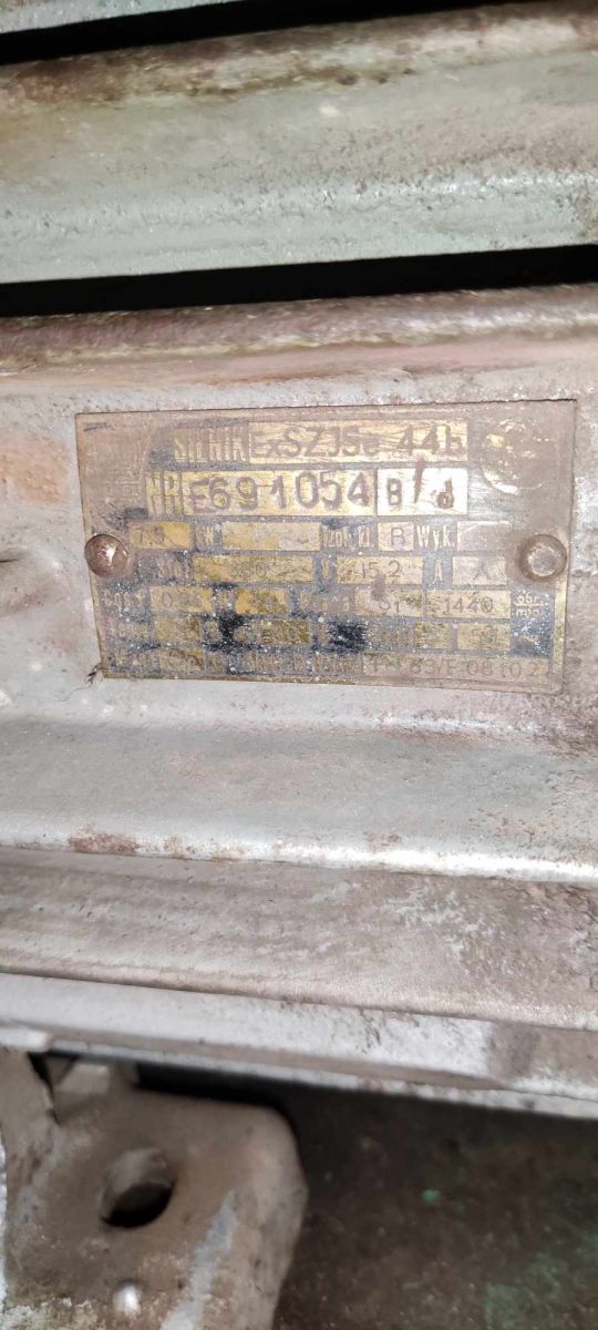

    Dzień dobry.
    Po przekopaniu forum znalazłem post, który był bliźniaczy z moją sytuacją, ale z racji nierozwiązanego wątku i mojego totalnego zrezygnowania, postanowiłem się zwrócić do was, forumowicze, z moim przypadkiem. Mianowicie posiadam silnik 7,5 kW, praca wyłącznie w gwieździe, prąd 15 A, zabezpieczenie B16. Silnik współpracował z kompresorem. Do tej pory nie było problemu z wyzwalaniem zabezpieczeń, nawet przy dobijaniu butli przy 6 bar. Podczas regulacji presostatu dostał, kolokwialnie mówiąc, 2 razy strzała, raz po raz przez załączający się stycznik i od tego momentu jest martwy. Rezystancja pomiędzy uzwojeniami jest jednakowa i wynosi /- 1,4 Ohm. Przy próbie włączenia, od razu wyzwala zabezpieczenie, ale po zdjęciu pasków klinowych silnik tak jakby drgnie, koło pasowe robi z 2 obroty. Czy pozostaje tylko i wyłącznie kwestia izolacji? Nie czuć żadnego smrodu spalenizny izolacji po otwarciu silnika.
    Jakieś sugestie??

    Daj może zdjęcie tabliczki. Jeśli ma napisane 15A w gwieździe to B16 może nie być dobrym pomysłem.
    Możesz spróbować rozpiąć uzwojenia (zdjąć blaszki) podłączyć jedno do fazy przez żarówkę, na kolejne i na obudowę podać zero i zobaczyć czy nie ma przebicia przy 230V (i tak zobaczyć wszystkie trzy).
    Normalnym silnikom jak na chwilę zdejmiesz zasilanie i podasz nic się złego nie dzieje, na pewno nie od dwóch razów.
    Ja bym zobaczył ile ma na tabliczce i spróbował go zasilić przez stosowny wyłącznik silnikowy.
    Silnik bierze znacznie więcej przy rozruchu (aczkolwiek krótko) niż nawet kompresor przy dobijaniu i tu bym się doszukiwał problemu.
    Jest jeszcze taki chamski że można pstryknąć parę razy bezpiecznikiem żeby zobaczyć czy się może nie rozkręci.
    Na sprawdzanie zwarć miedzy zwojów jeszcze sposobu nie mam.
    Tak, jak wspominałem wcześniej, silnik nie miał problemów z pracą nawet z obciążeniem, teraz wyzwala zabezpieczenie nawet bez obciążenia, także z mojego punktu widzenia, tak na logikę, dlaczego teraz miałyby być winien bezpiecznik?
    Silnik 7,5kW, praca wyłącznie gwieździe, wyzwala zabezpieczenie B16 po regulacji presostatu
    Również, tak jak wspomniałem wcześniej, silnik pracuje wyłącznie w gwieździe. Z silnika wychodzą tylko 3 bolce. Nie ma możliwości konfiguracji gwiazda/trójkąt.
