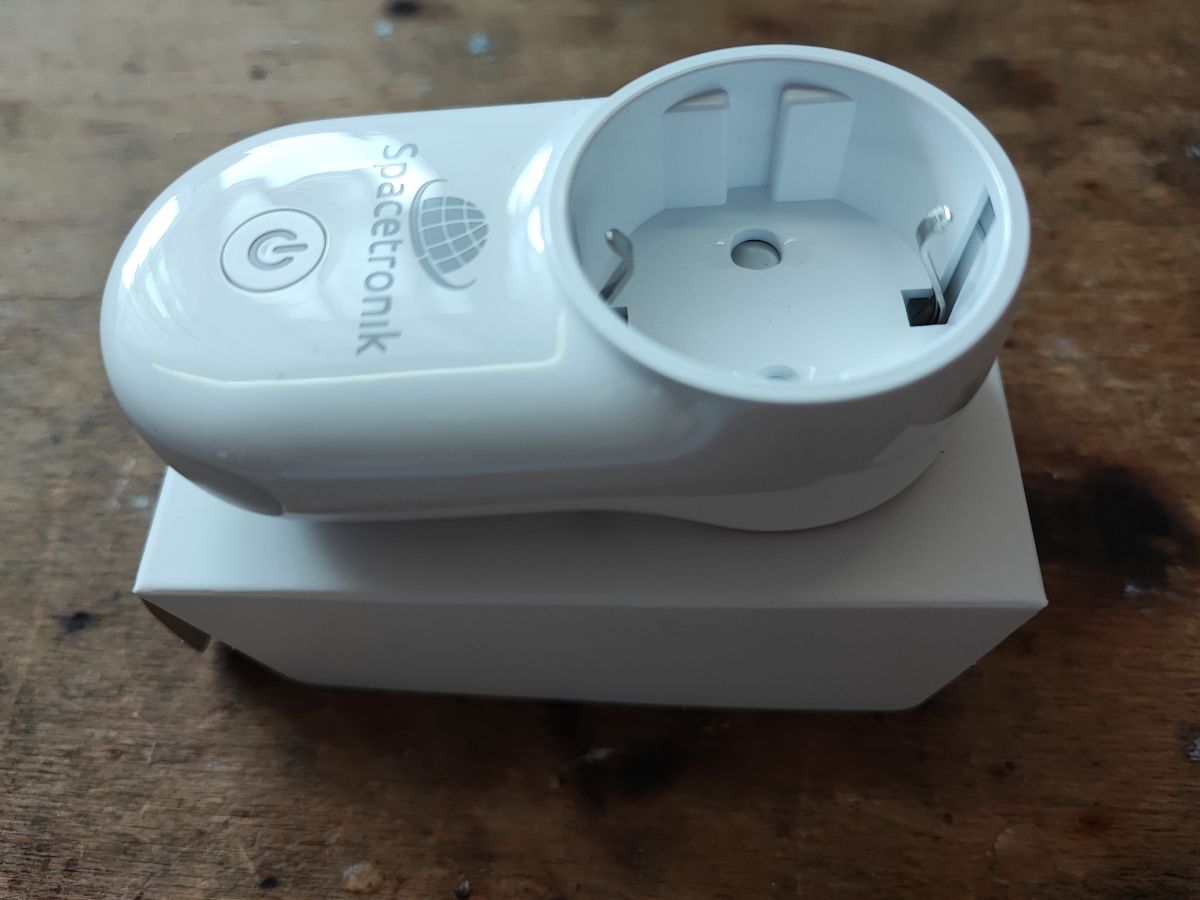

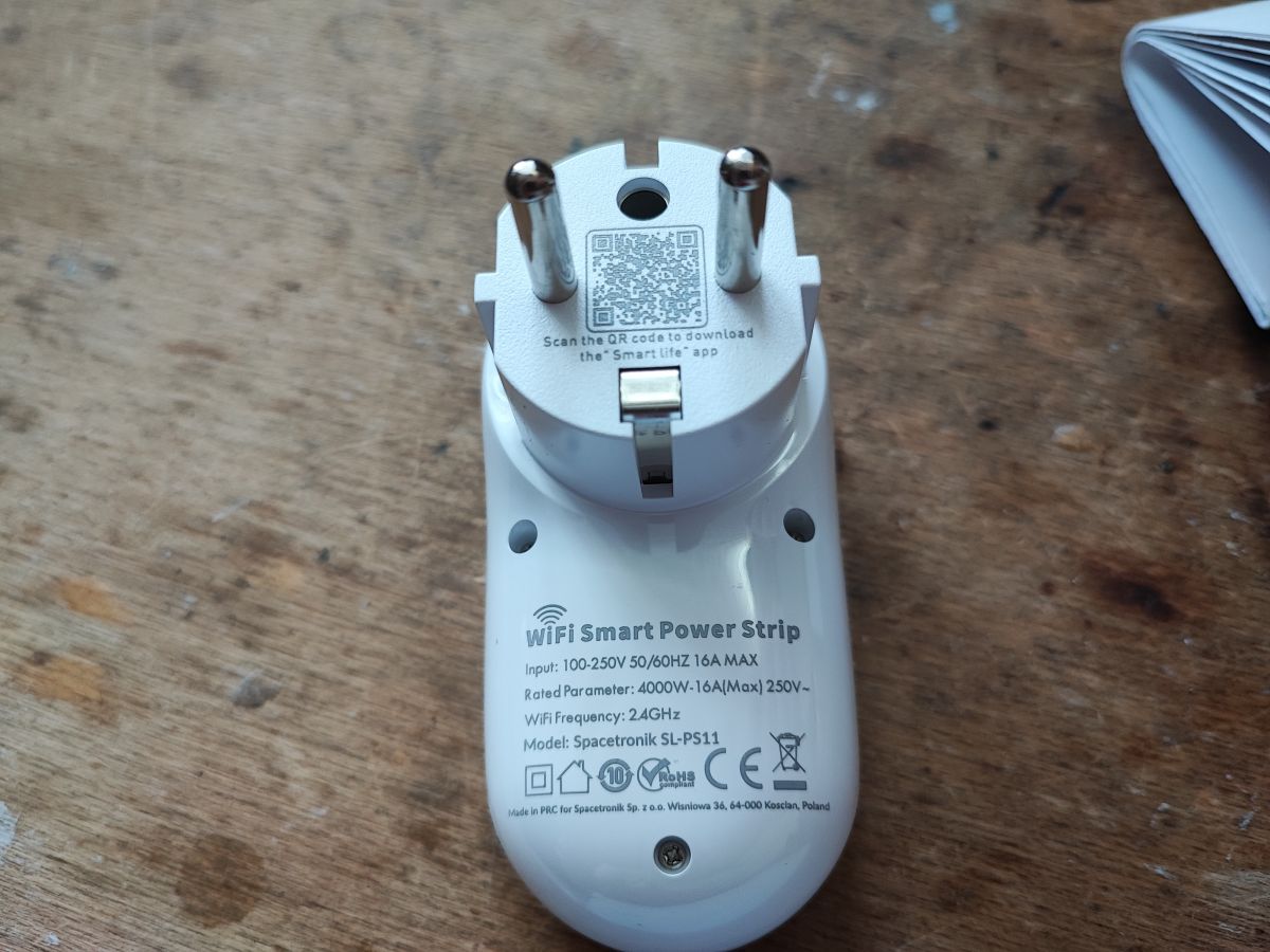

    No i sam produkt:
    Biała inteligentna wtyczka Spacetronik leżąca na białym pudełku, na drewnianej powierzchni. Biała inteligentna wtyczka z podświetleniem LED i kodem QR na górze.

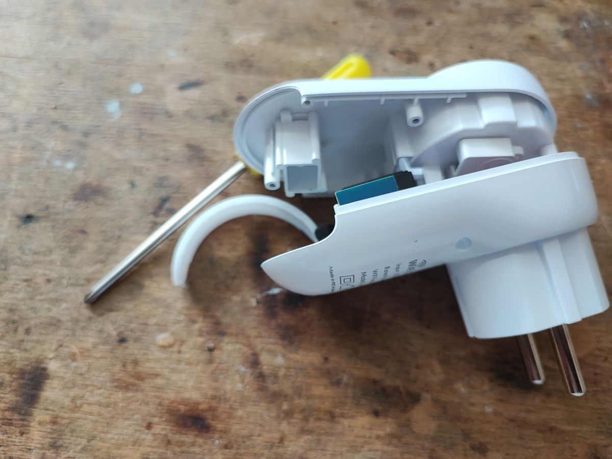

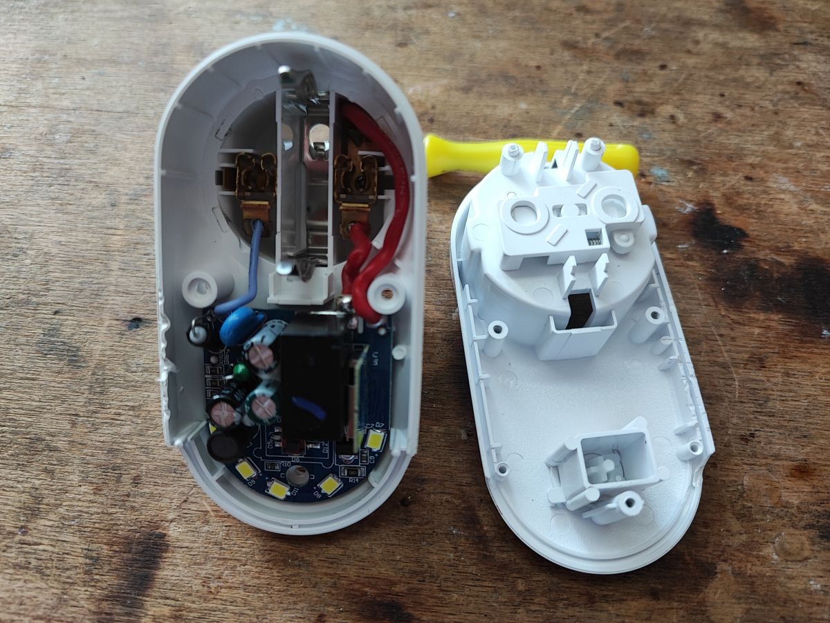

    Odkręcamy śrubki, potem jeszcze siłujemy się z zaczepami:
    Rozkręcona obudowa inteligentnej wtyczki z elementami wewnętrznymi na stole.

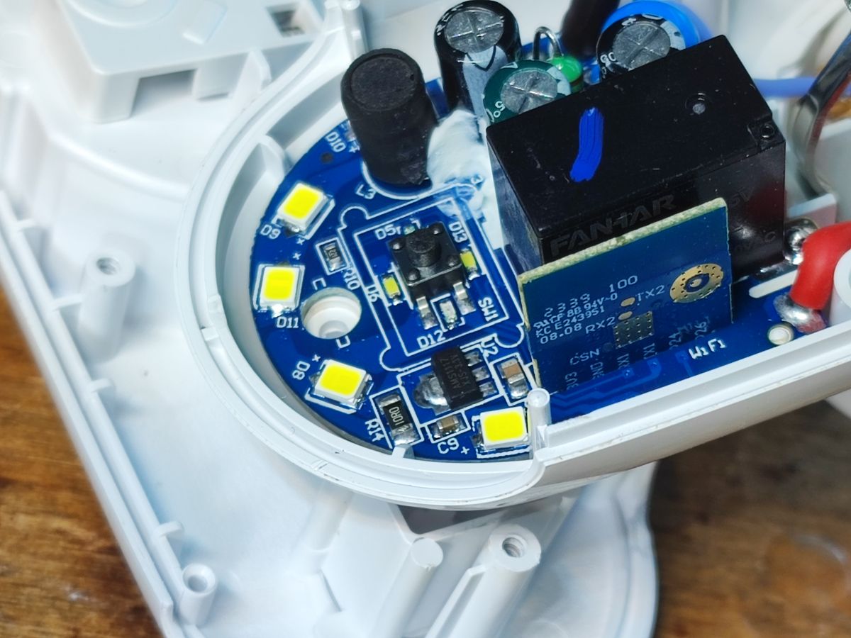

    Od razu w oczy rzuca się przekaźnik oraz... LEDy! To dla mnie całkiem nowy widok:
    Rozebrana obudowa inteligentnej wtyczki z podświetleniem LED, widoczny przekaźnik i diody LED.
    Obok jest też LDO 3.3V:
    Układ wewnętrzny gniazdka IoT z LEDami

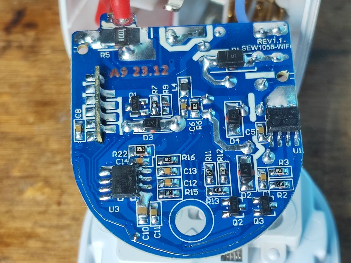

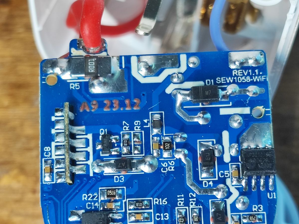

    Teraz trzeba odkręcić główne PCB:
    Widok wnętrza inteligentnej wtyczki z podświetleniem LED pokazujący płytkę PCB z komponentami elektronicznymi. Zbliżenie na płytkę PCB urządzenia IoT z przetwornicą i oznaczeniem SEW1058-WiFi REV1.1.
    Oznaczenie: SEW1058-WiFi REV1.1

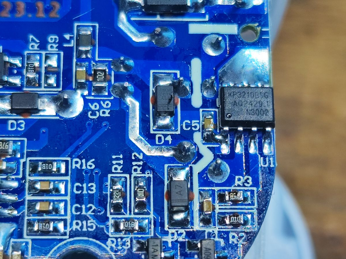

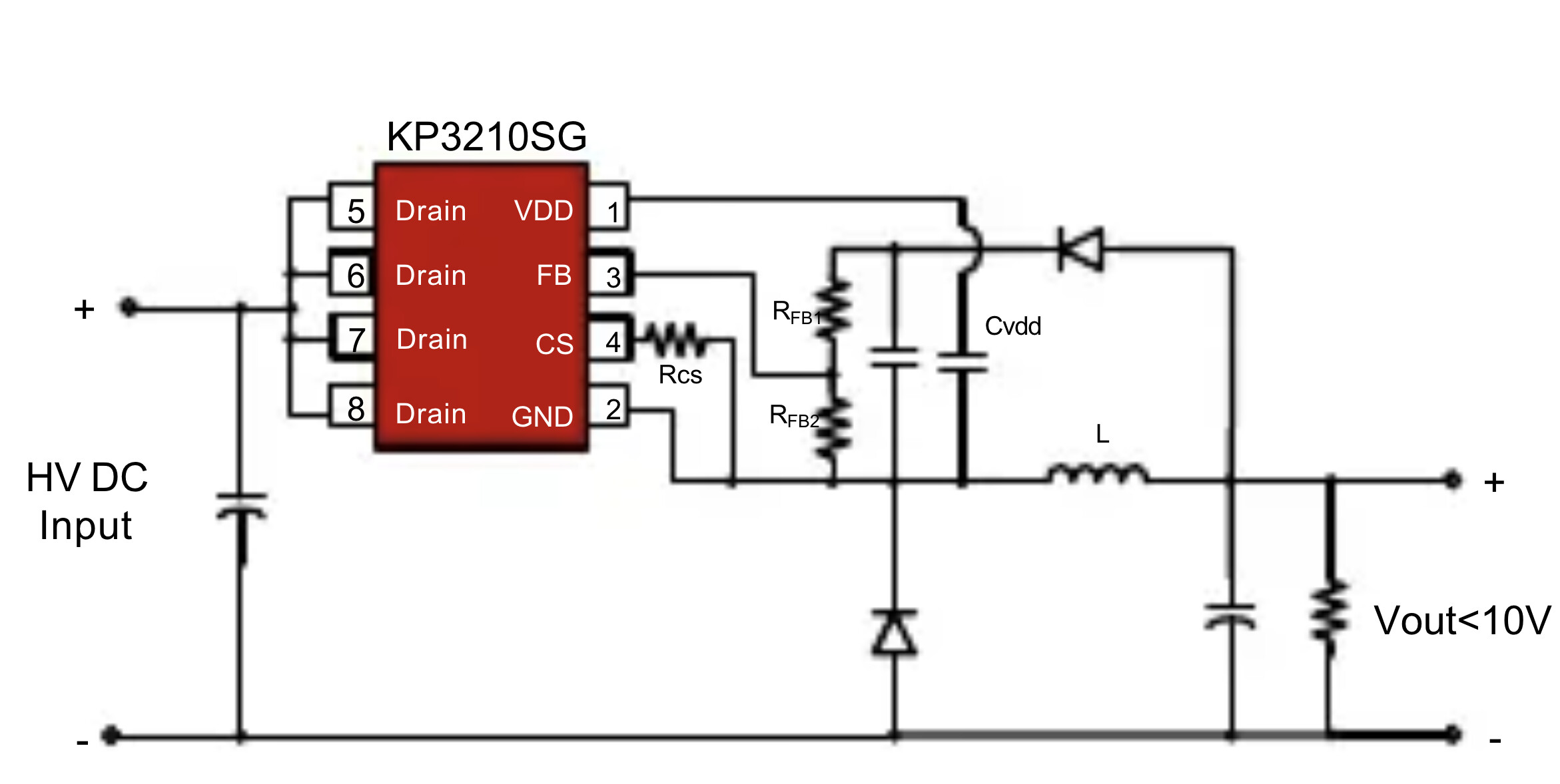

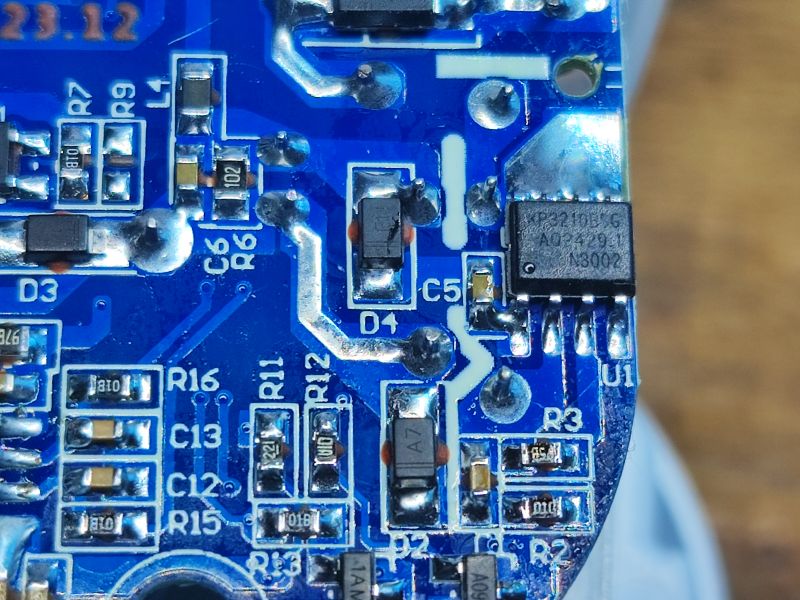

    Za zasilanie z sieci odpowiada przetwornica step down oparta o KP3210BSG /KP3210SG:
    Zbliżenie na płytkę PCB z różnorodnymi elementami elektronicznymi i oznaczeniami, widoczny układ KP3210BSG.
    Schemat przetwornicy step-down z układem KP3210SG

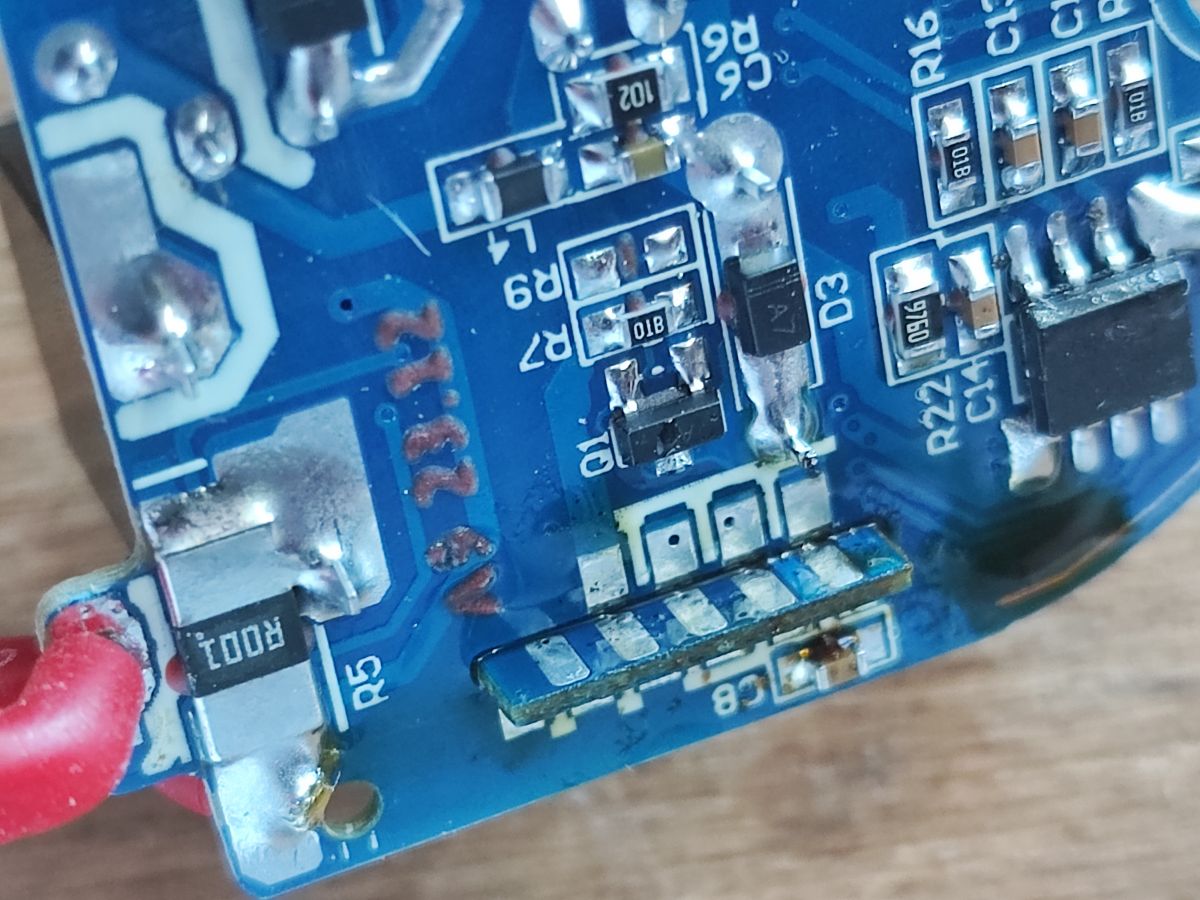

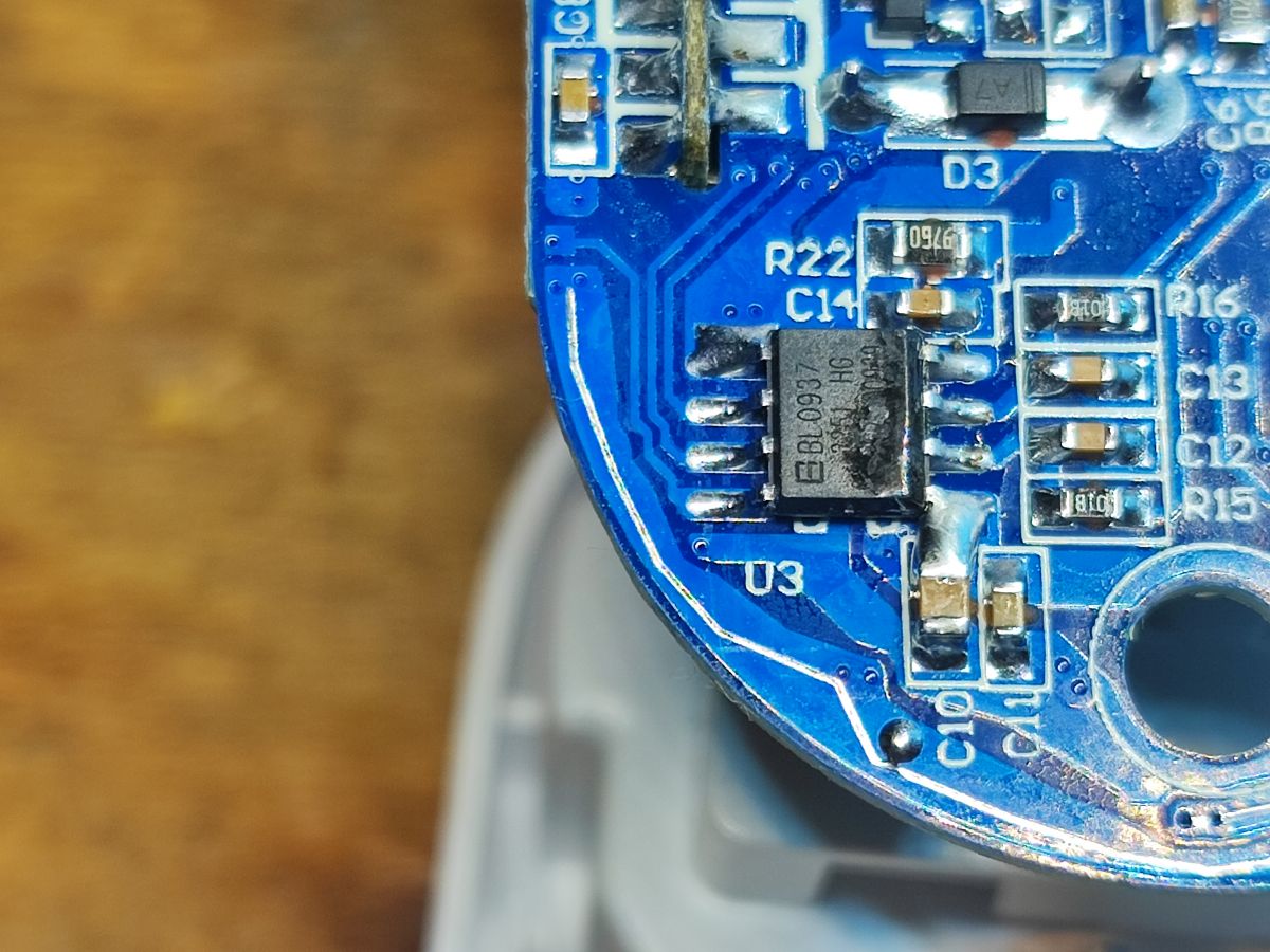

    Za pomiar energii odpowiada jak zwykle BL0937.
    Zbliżenie na płytkę drukowaną z układem scalonym BL0937.
    OpenBeken wspiera BL0937, można flashować.

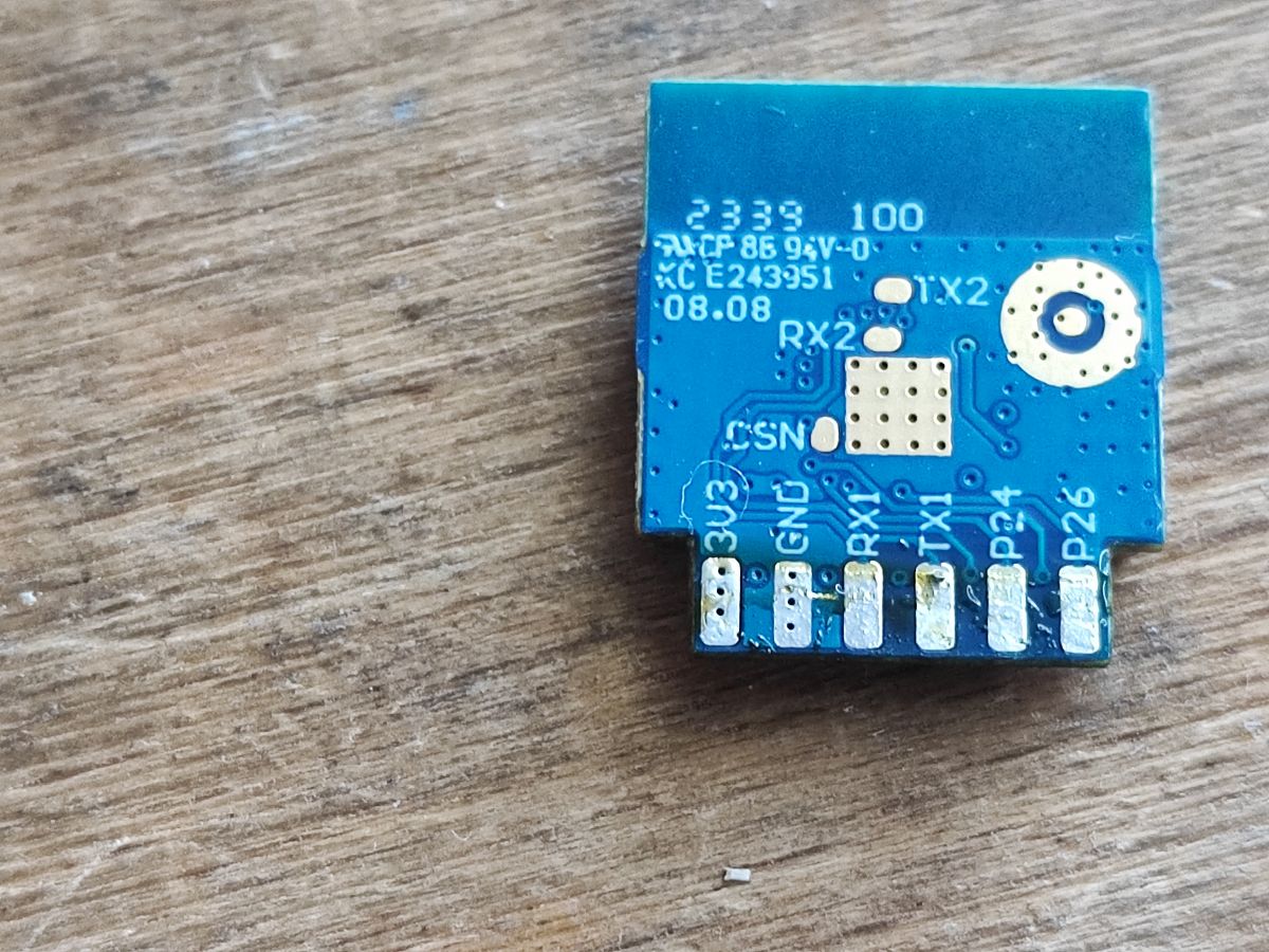

    Najpierw trzeba wylutować moduł CB2S:
    Zbliżenie na płytkę PCB z elementami elektronicznymi i ścieżkami. Moduł elektroniczny z oznaczeniami pinów na drewnianym tle
    Pomoże w tym topnik i plecionka.
    Potem lutujemy RX, TX i 3.3V oraz masę wedle sposobu opisanego na repozytorium flashera.

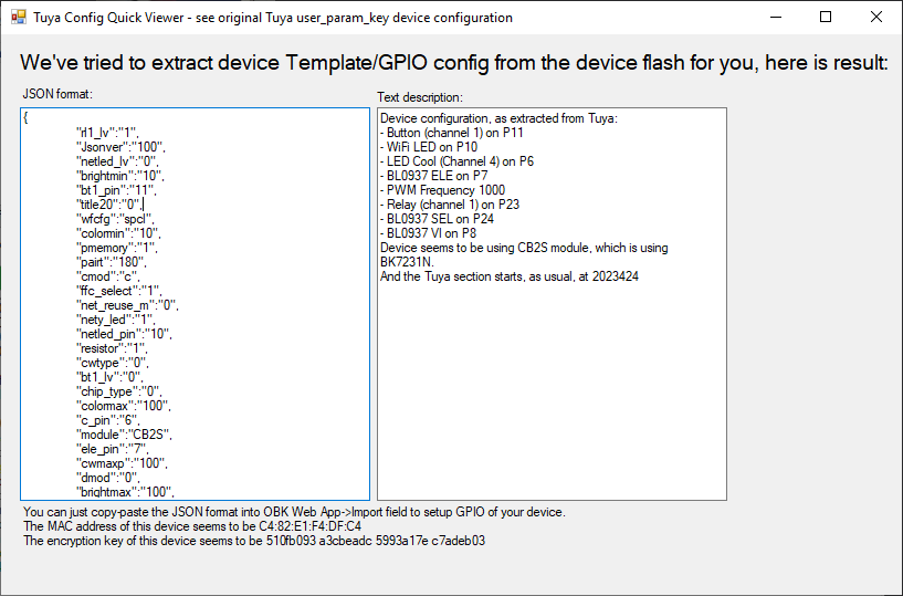

    Najpierw wykonujemy operację Read, by otrzymać konfigurację:
    Zrzut ekranu z konfiguracją urządzenia Tuya w formacie JSON oraz opisem tekstowym.
    Odczytany JSON Tuya:
    Kod: JSON
    Zaloguj się, aby zobaczyć kod
    Opis słowny:
    Device seems to be using CB2S module, which is BK7231N chip.
    - Relay (channel 1) on P23
    - WiFi LED on P10
    - Button (channel 1) on P11
    - BL0937 ELE on P7
    - BL0937 VI on P8
    - BL0937 SEL on P24
    - LED Cool (Channel 4) on P6
